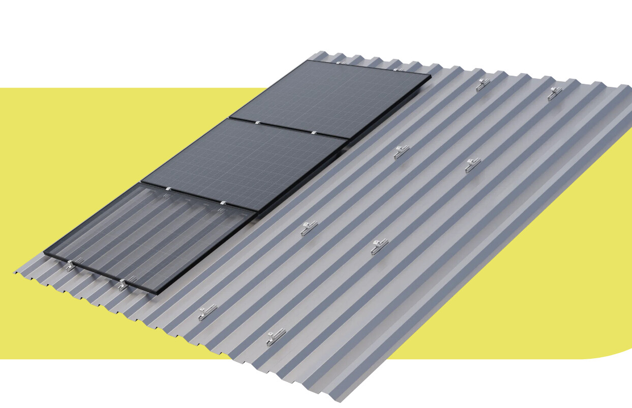

Jo det är det visst. De korta sakerna som löper längs taket kallas för "sflex högribbsskena HK 125" så det är en typ av väldigt kort skena. Som på bilden är fäst direkt i plåten men som likväl skulle kunna sitta i en takregel.
Alltså, det är 120 mm långa fästen, inte riktigt skenor. : Solpaneler installerade på ett korrugerat plåttak med gul bakgrund.

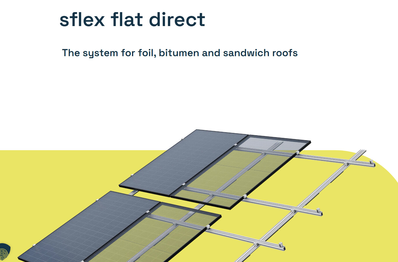

Sedan har de skensystem också. Men de hade många intressanta system där ju tex: Solpaneler monterade på stativ för platta tak, anpassade för tak av folie, bitumen och sandwichmaterial.
Det ser ju ut som ett komplett lättviktstak.
Ser att de också har en beräkningshjälp på hemsidan, troligen för att få fram dimensionering för snö o vindlaster.
