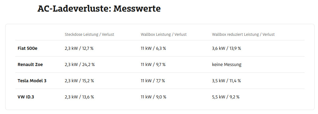

Om jag förstått rätt (det är inte säkert eftersom jag inte satt mig in i det) så drar åtminstone några elbilsmodeller ganska hög tomgångseffekt så fort de laddar, så det är för den sakens skull bättre att ladda med högre effekt under kortare tid.
Typiskt är bilens datorer igång under laddningen. Det kan röra sig om 100-400 W som rinner iväg där. Har man en energiineffektiv bilmodell kan det vara motiverat att betala mer i effektavgift för att betala mindre i energikostnad. Det finns en hel del jämförelser gjorda på det och det skiljer rätt mycket beroende på bilmodell. Här är ett exempel: https://www.adac.de/rund-ums-fahrzeug/elektromobilitaet/laden/ladeverluste-elektroauto-studie/ Tabell som visar AC-ladeförluster och effekt för Fiat 500e, Renault Zoe, Tesla Model 3 och VW ID.3 vid olika laddarlägen.
