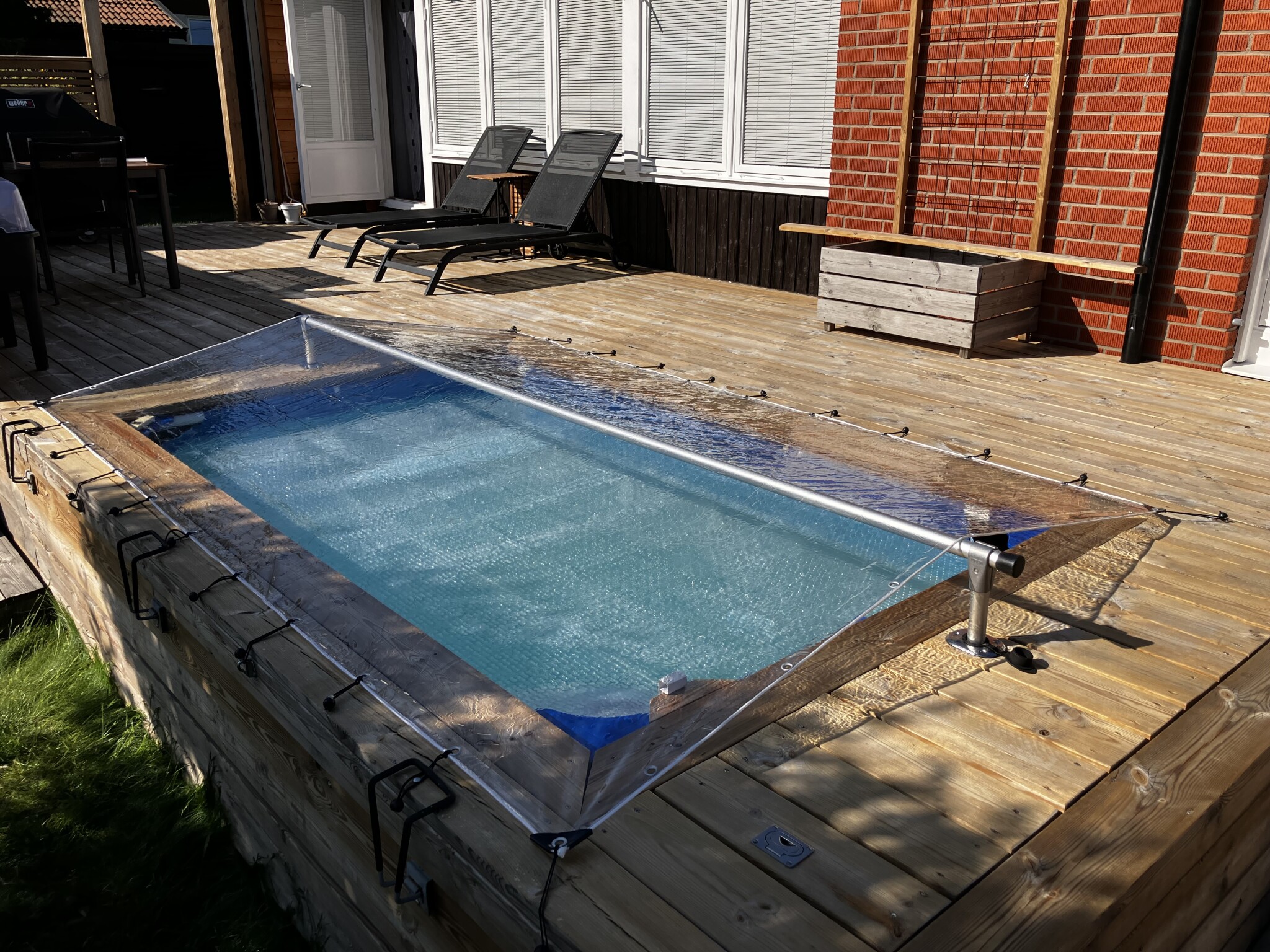

Inbyggd ovanmarkspool från Intex med passiv solfångare på hustaket:
Totalpris (exklusive inbyggnad): runt 5.000 kr.
Detta är en liten pool, så inget för simmare, men den passar perfekt för mig och hustrun. Vattendjupet är idealiskt för att kunna sitta med rumpan mot botten med vatten upp till bröstkorgen och dricka ett glas rosé, och iom att vattenmängden inte är så stor (1,6 m3) så värmer solfångaren upp vattnet till över 30° under en solig dag.
Med en budget på 50.000 kr får man ju rejält mycket större pool och effektivare uppvärmning om man kan släppa tanken på att man inte vill ha rörrams-pool. 👍
