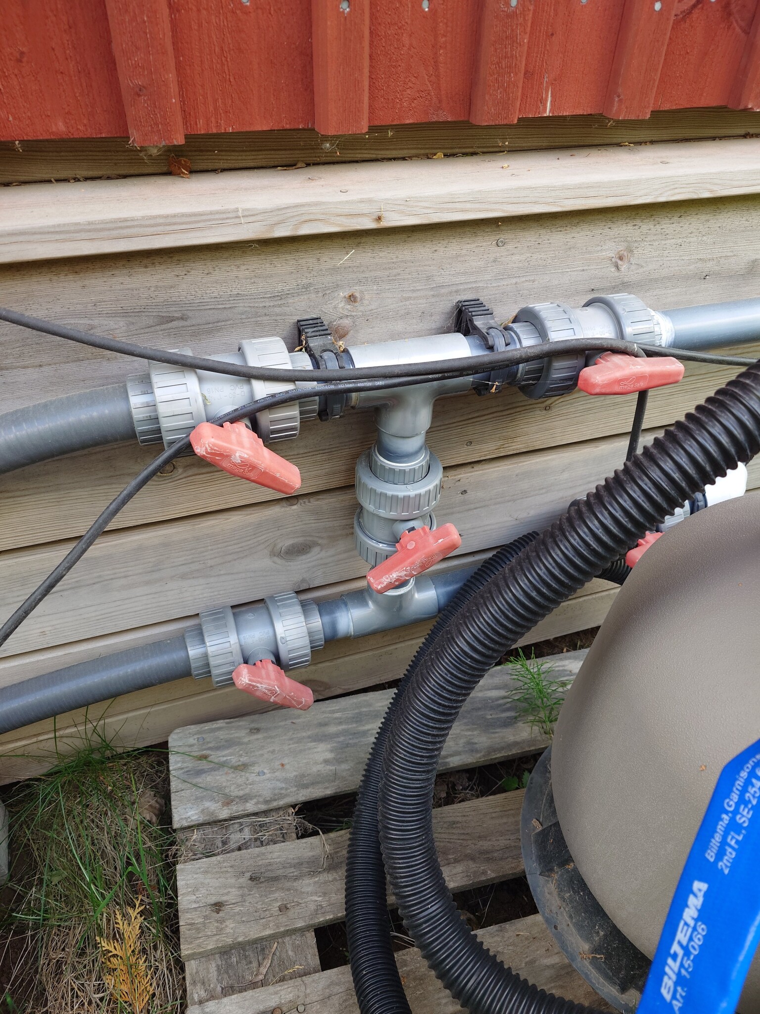

HerrByggamatör HerrByggamatör skrev:
En annan fråga om den här Storpool från J&F är HUR man kopplar in en värmare? Var i kedjan? Har rören kompatibla dimensioner?
Har du köpt en bypass?
Installationsbild av poolvärmare, rör och ventiler monterade på en trävägg med en plastslang ansluten till ett sandfilter.
Värmaren sitter mellan sandfilter och tillopp.
Jag har limmat mina kopplingar med Tangit lim och även använt deras rengöringsmedel.
Inte alls svårt, bara man förbereder längder mm. innan man börjar limma.
Har en 9kW pump till 27m³.
Kollade förbrukningen förra eller förrförra sommaren, ska se om jag kan leta igen bilderna. 👍☀️

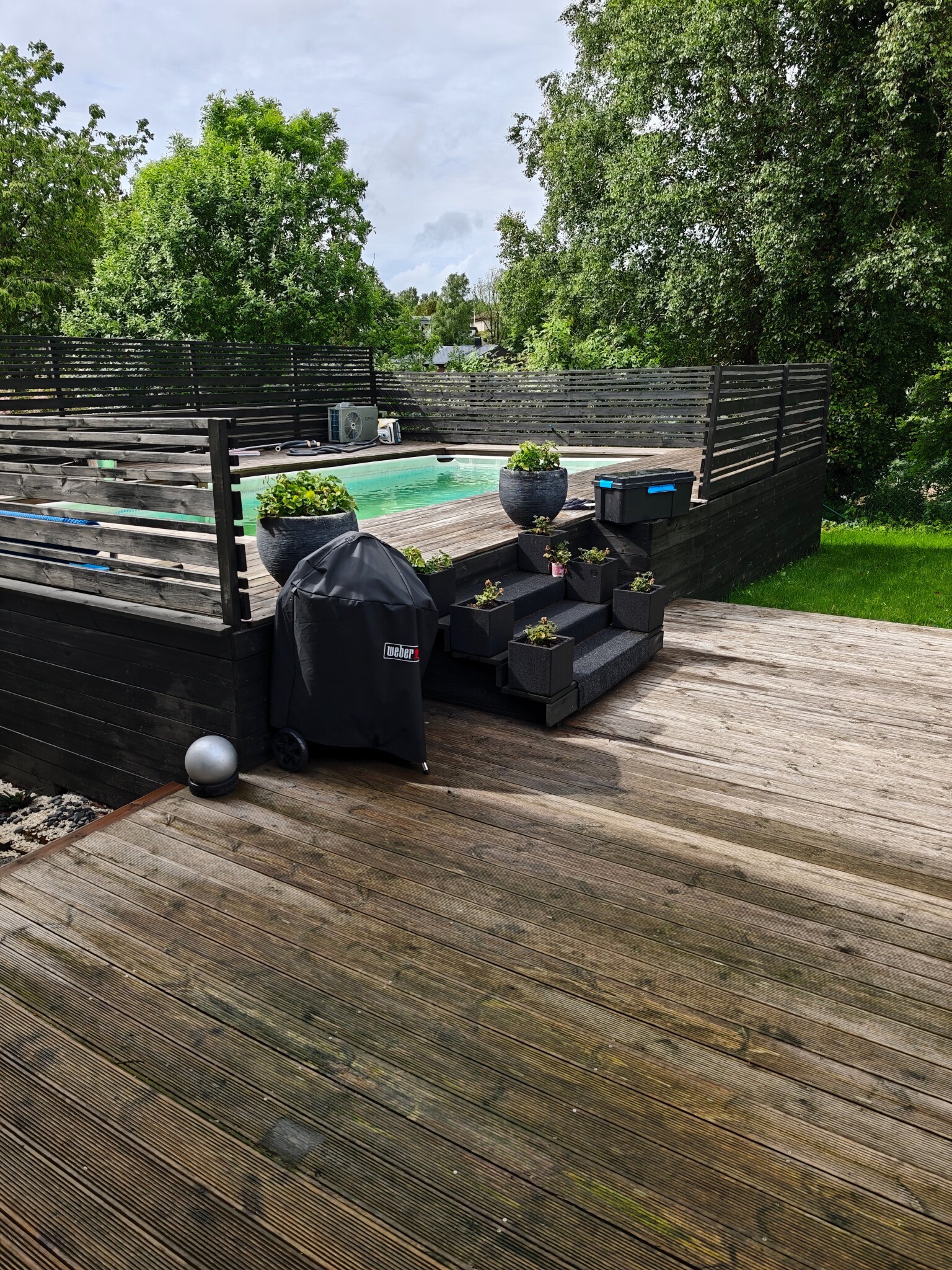

Inte vad du ville ha, men detta är våran intex 7,3 m x 3,6 m med värmare. Poolen 12000 värmaren 13000 + diverse tillbehör som vi köpt på oss genom åren. 10 år i år, nu är det barnbarnet som badar mest. När poolen gjort sitt kommer det bli attefallshus eller bara altan. ev. Jacuzzi vem vet 😃
  • Utomhuspool omgiven av ett trädäck och staket, med växter i krukor runtom. Grill täckt med presenning syns i förgrunden.
  • Älska
HerrByggamatör och 1 till

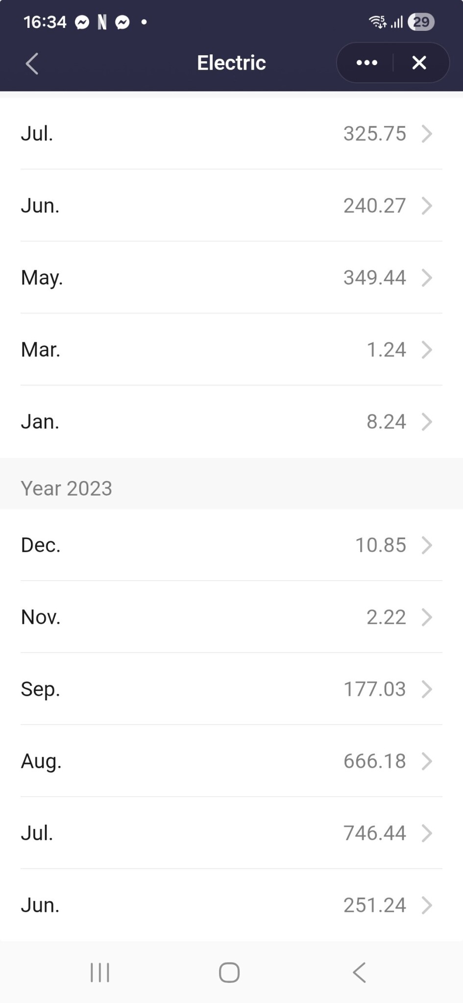

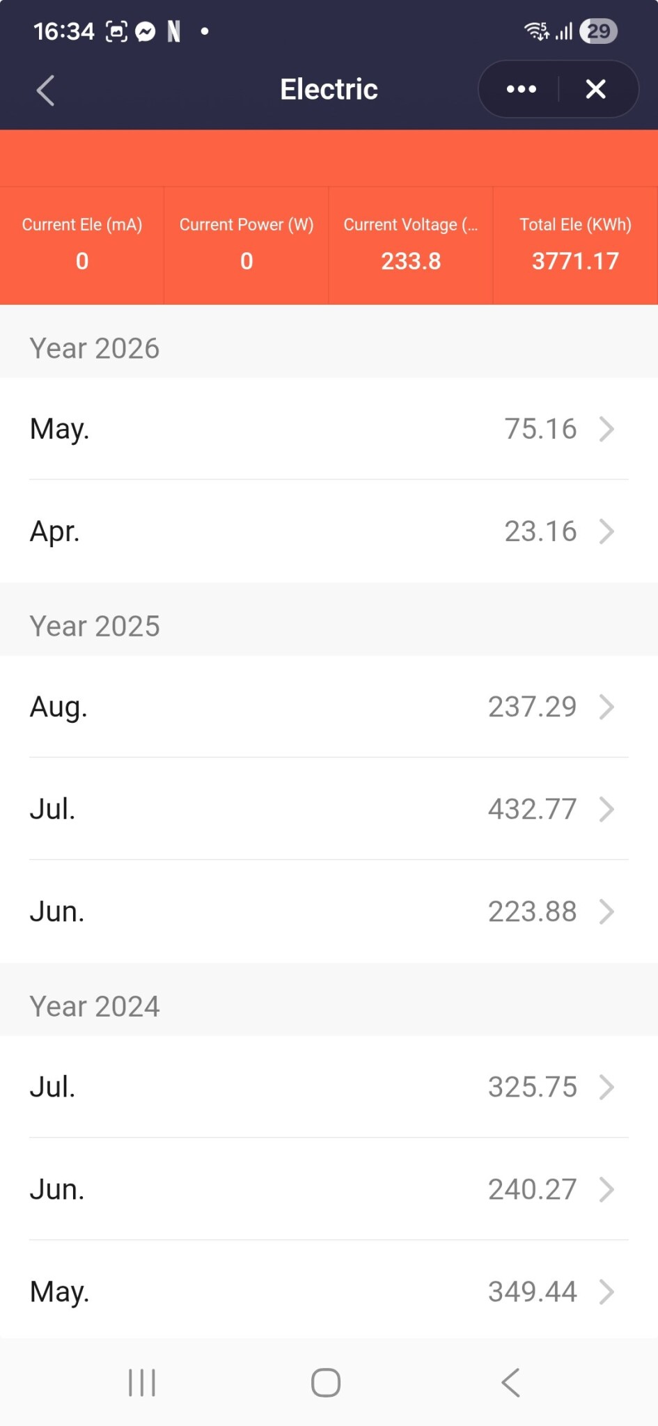

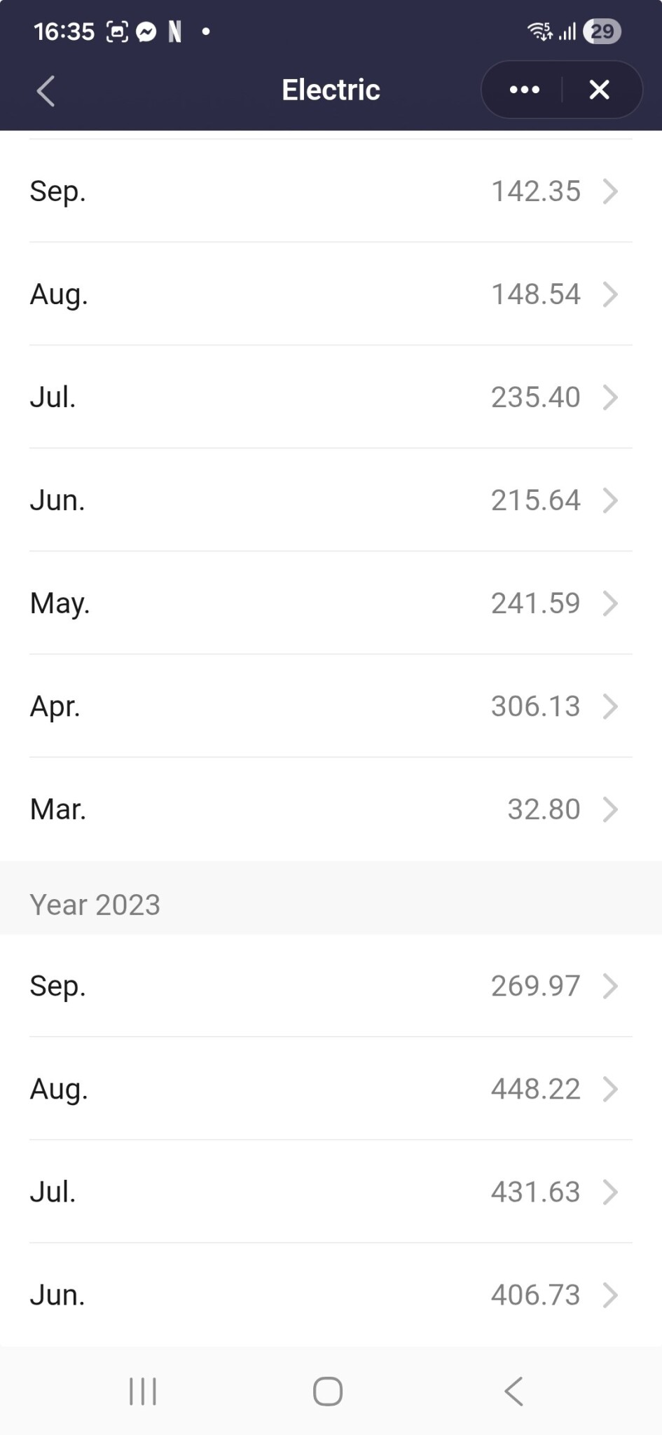

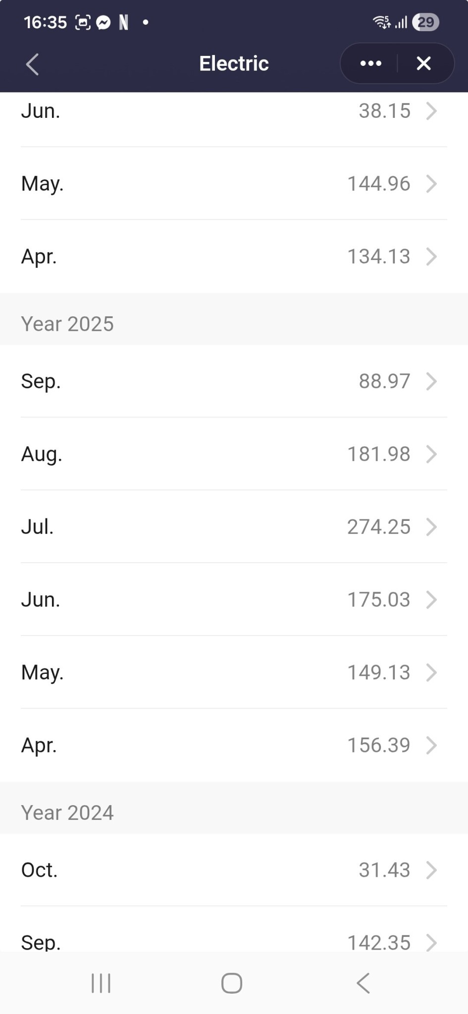

Här kommer förbrukning för cirkulation samt värmepump, dom 2 första är cirkulation och som du ser drar den en hel del också (750w) så det plockar på.
  • Skärmbild av elförbrukning i kilowattimmar per månad för cirkulation och värmepump, uppdelad på åren 2024 och 2025.
  • Skärmdump som visar elkonsumtion per månad, med siffror från mars till september både för år 2022 och 2023.
  • Skärmbild av en app som visar elförbrukning i kWh för olika månader mellan 2024-2026 med totalförbrukning 3771.17 kWh.
  • Skärmbild som visar elförbrukning i olika månader år 2023, med högsta förbrukning i juli (746,44) och lägsta i november (2,22).

Varför begränsar du flödet i alla riktningar i systemet? Behovet av lägre flöde till VP är ju uppenbart, men du blockerar ju allt?
