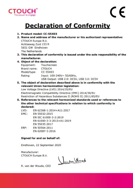

Ett exempel på hur de kan se ut

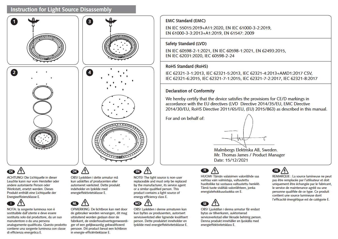

Och här ett exempel på en DoC för en produkt där importören har tagit på sig tillverkarens roll.
Det här är en armatur från Malmbergs, och de har ju förstås ingen egen fabrik.
De har bara pytsat in sin DoC i sista sidan av bruks och monteringsanvisningen, vilket jag tror är helt OK.
Det finns några formkrav på en DoC, jag kan nog inte redogöra för precis allt, men ska försöka.
Det ska naturligtvis framgå vilket företag och vilken produkt det gäller.
Det ska framgå vilka standarder man åberopar att gälla för produkten
(Och här gäller det att inse att en på sätt och vis liknande produkter kanske måste, eller åtminstone bör, väljas olika standarder för, t.ex. EN 61010 för laboratorieprodukter eller IEC 60335 för hushållsprodukter kan båda användas till en våg, som exempel)
Övergripande så är det överensstämmelse med EU-direktiv som ska testas, men då dessa är för flummiga så letar man reda på lämpliga standarder som mer i detalj redovisar krav att konstruera och testa mot.
I dessa två ovanstående DoC så testas båda mot Low Voltage Directive (LVD = elektrisk säkerhet) och EMC-direktivet,
ErP är ett relativt nytt direktiv som kollar på energieffektivitet och sånt.
Sen måste DoC skrivas under av någon väldigt högt inom organisationen, lämpligtvis VD eller av någon produktmanager i nivån under, typ.
Jag har inte koll på hur detta är skrivet, men det får inte skrivas under av någon lägre tjänsteman eller den som testat osv (testrapporten/rapporterna, ska väl dock skrivas under av den som testat eller hans chef).
