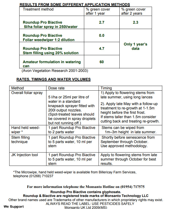

Glyfosat funkar bara på Parkslide ovanför marken?
Rötterna lagrar ju stora mängder energi och borde då skjuta upp nya skott vilket den inte verkar göra efter glyfosatbehandling. Sen kan små nya plantor komma nästa år eller några man missat speciellt om man grävt tidigare så glyfosat 2-3 ggr kan behövas.
Såg en video från England där det injicerades 2 ml rent 360 koncentrat i parkslide precis under tredje ringen och resultatet var mycket bra men det funkar bästa på äldre orört bestånd.
Det stämmer inte. Men glyfosat fungerar inte bra när näringstillförseln är från roten till plantan. Bäst fungerar det på hösten när näringen från plantan dras ner till roten.

Precis som jag gjorde, väntade till hösten och injektierade dom när dom håll på att suga ner näring till rötterna, på så sätt är man också säker på inte att spruta fel plantor. Funkade jättebra, fast det är svårt att få tag på grejerna, så går detD Daniel 109 skrev:
Yes, fast använde utspädd 360, klippte dock stommarna efteråt, men brände dom direkt och så till att inget tappades på vägenC Chippe skrev:Glyfosat funkar bara på Parkslide ovanför marken?

Hur mycket gav du varje rörstam?S StugLajf skrev:
Man kan ta 2 ml 360 koncentrat eller 10 ml utspädd 20% koncentrat vad jag har läst.
Observera att stem filling är avhuggna rör som man häller ned medlet i och injection är spruta under 3:e ringen.
Blandade 1/4 med vatten och gav till värje stam var mättat, det känns ganska snabbt, så svårt att säga, men kanske 5-10 ml, och alla andra plantor och blommar som växer mitt i allt kom nästa år utan problemC Chippe skrev:
