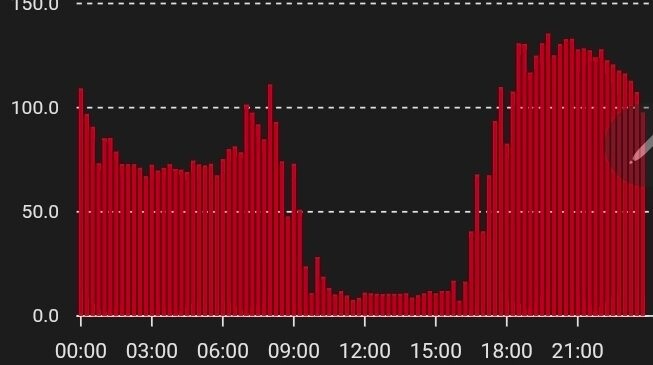

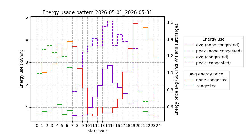

Mitt förbrukningsmönster exkl två bilar.
helekektrisk VVB i Maj och knapp något behov av uppvärming. Har effektavgift dagtid.

Jag förbrukar sommartid 75% av hushållselen dagtid (mest varmvatten som jag visade i graf ovan). Säger bara att dom 20kWh hushållsel jag behöver per dygn inte räcker för att motivera egen produktion (trots hushåll med 5 pers och hög standard).
Sittställning
Nissens
Det går ju helt emot vad @Sittställning predikar. Få se hur han skall såga detta…
