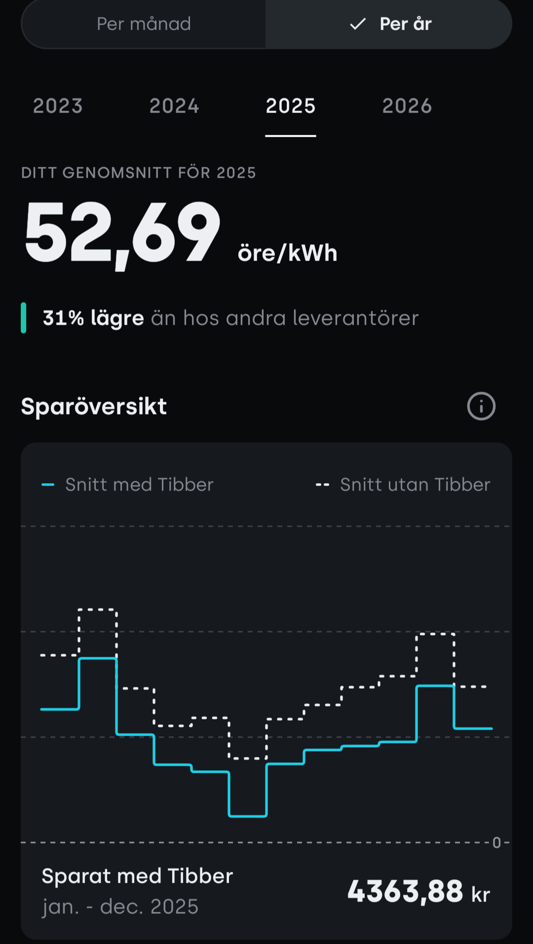

Över 30% besparing utan batteri eller solceller är inga konstigheter att nå.
Vad är det som Tibber gör här bättre än andra leverantörer, vilka laster styr de för dig? Flytta lasten gör man ju lika bra med vilken leverantör som helst. Att de styr din laddning av elbil kan man ju uppnå även utan Tibber.
Absolut Tibber har högt påslag så de är inget jag rekommenderar. Kvartspris är toppen dock. Jag ör kvar då de 100kr/mån jag får för att stödja elnätet och de APIer dom erbjuder för effektvakt ändå gör det ok för mig.
30% på spotpris och liten liten % på överföringen som är spot baserat samt moms. Så 30% är bara en del av sanningen.
Har fått ner årsförbrukningen 25% sedan vi flyttade in jfr förra ägaren (som var hushåll på 3, och vi är 5).
Då har vi också byggt ut med 50kvm och värmer fortsatt med 20år gammal LLVP.
Styr VVB laddtemp för att minska värmeläckage och ladda med billig el när den finns. Styr värmen från LLVP för att buffra 2-3 grader på sen natten innan morgon spiken i elpriset och invänta hög COP mitt på dagen. Bytt till effektivare FTX som inte behöver något eltillskott.
