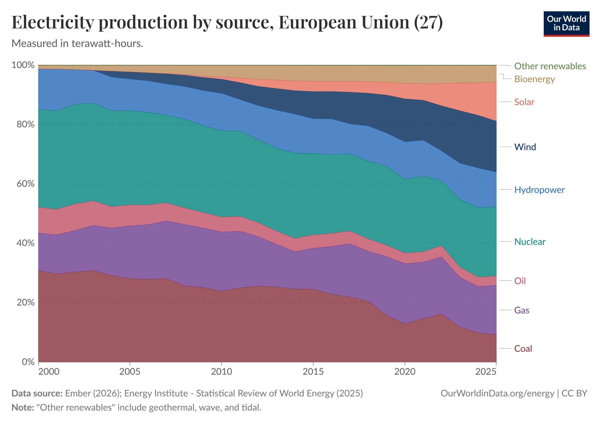

Mikael_L Mikael_L skrev:
Ja så är det, så har det varit i 100 år nu, har du verkligen missat det, inte insett det förrän nu?
Eller, tja, gas och gas, det är ju förstås någon som främst kommit de senaste decennierna, förut eldades det kol istället.
Men gasen har högre verkningsgrad och lägre kostnad för utsläppsrätterna per kWh än kol, så det har varit en övergång i några decennier nu att gasturbiner byggs och kolkraftverks läggs ner.
Det är faktiskt bara typ de senaste 5 åren som kol+gas börjat minska, detta pga etablering av vind och solkraft. Men det är en lång väg kvar innan det fossila är borta.
Jag hade helt missat att man eldade så pass mycket gas att det påverkade elpriset så kraftigt. Trodde kol dominerade fortfarande. Intressant information, man lär sig något nytt varje dag. Ändå dör man dum.
fribygg och 1 till

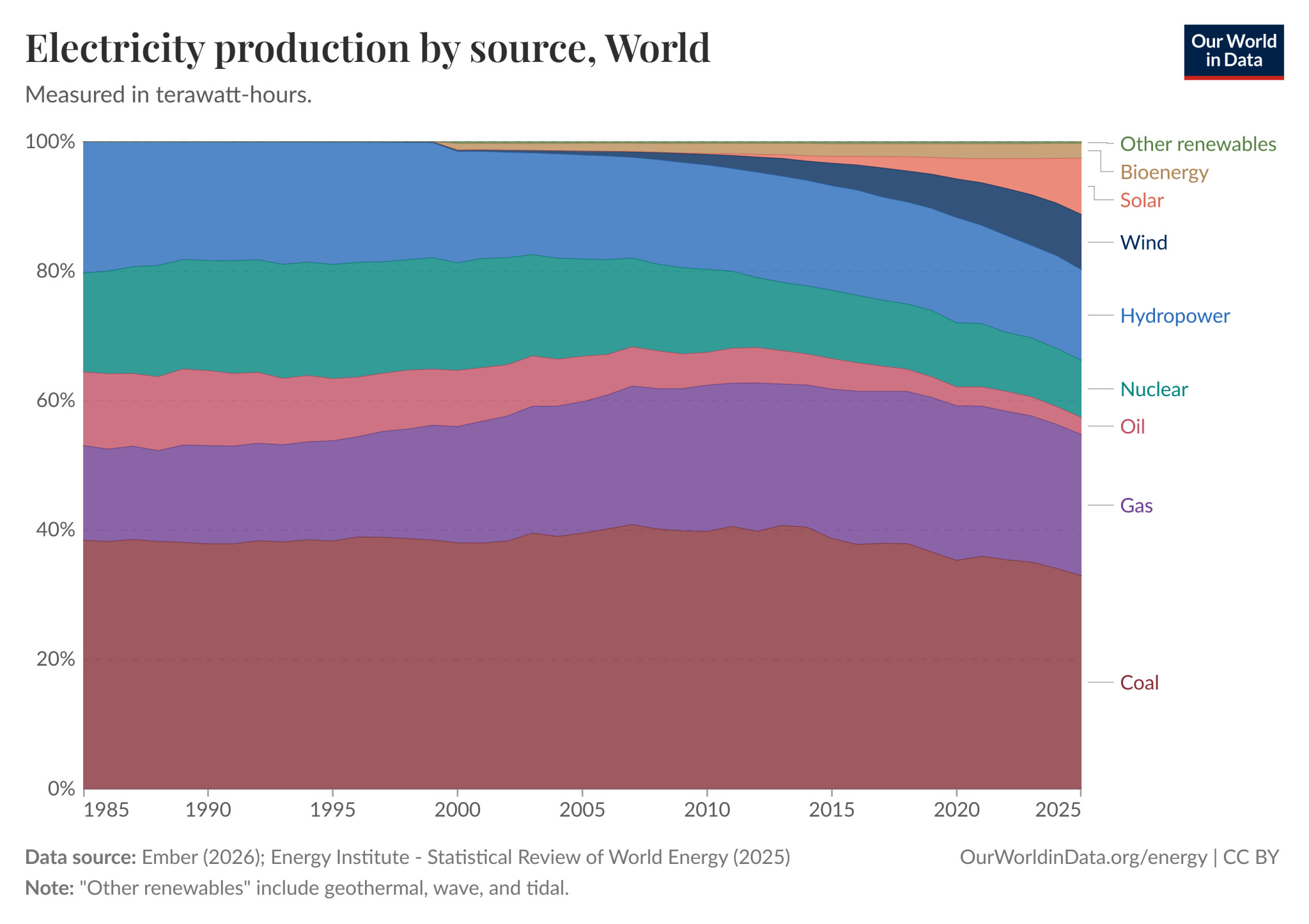

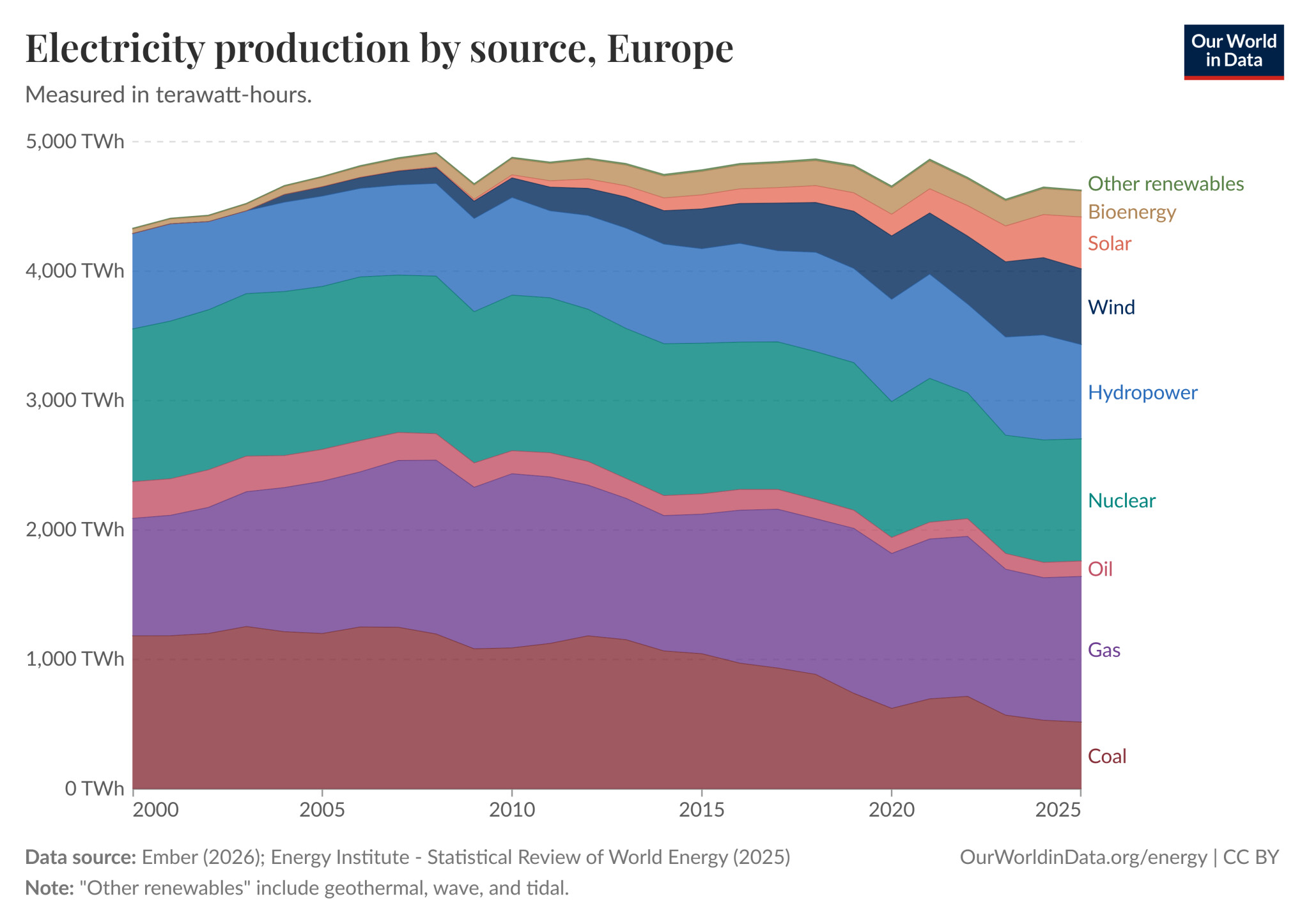

Jag nämnde inget om påverkan på elpriset, och det gjorde inte du heller.
Du skrev något som du uppenbart hoppades skulle tolkas som att andelen fossil energi ökar, så det ville jag därmed korrigera, så att folk vet att det i verkligheten minskar. Och denna minskning beror alltså främst (bara, väl..) på att solkraft och vindkraft har gjort entré på elproduktionsmarknaden.
Här kan du se utvecklingen inom EU de sista 26 åren
Eller hela världen
Eller Europa igen, men i absoluta tal
Och en länk, där man kolla själv
https://ourworldindata.org/grapher/electricity-prod-source-stacked?country=~OWID_EUR
Eller hela världen
[länk]
Nu misstolkar du mig. Meningen med mitt första inlägg var att belysa att gaspriset påverkar elpriset i SE4, alltså just precis en påverkan på elpriset. Att gaspriset gått upp beror, om jag förstått rätt, på kriget i Iran.
Jag har inte påstått att andelen fossil el ökar.
