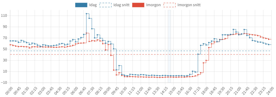

Ser att elen kostar ca 3 öre kilowatten just nu, hur mycket kostar din egen elproduktion och lagring?
Vad kostar en kWh om du tar med alla kostnader ?
Jäkligt lätt att argumentera när man inte tar med alla kostnader.
Den största kostnaden för mig är elnät/skatter, jag har haft anläggningen så länge nu att jag slappnat av och funderar inte på enskilda dagar, det är totalen som är relevant för mig. År med höga elpriser blir värdet större än år med låga men jag vet aldrig i förväg om det ska bli det ena eller det andra.
