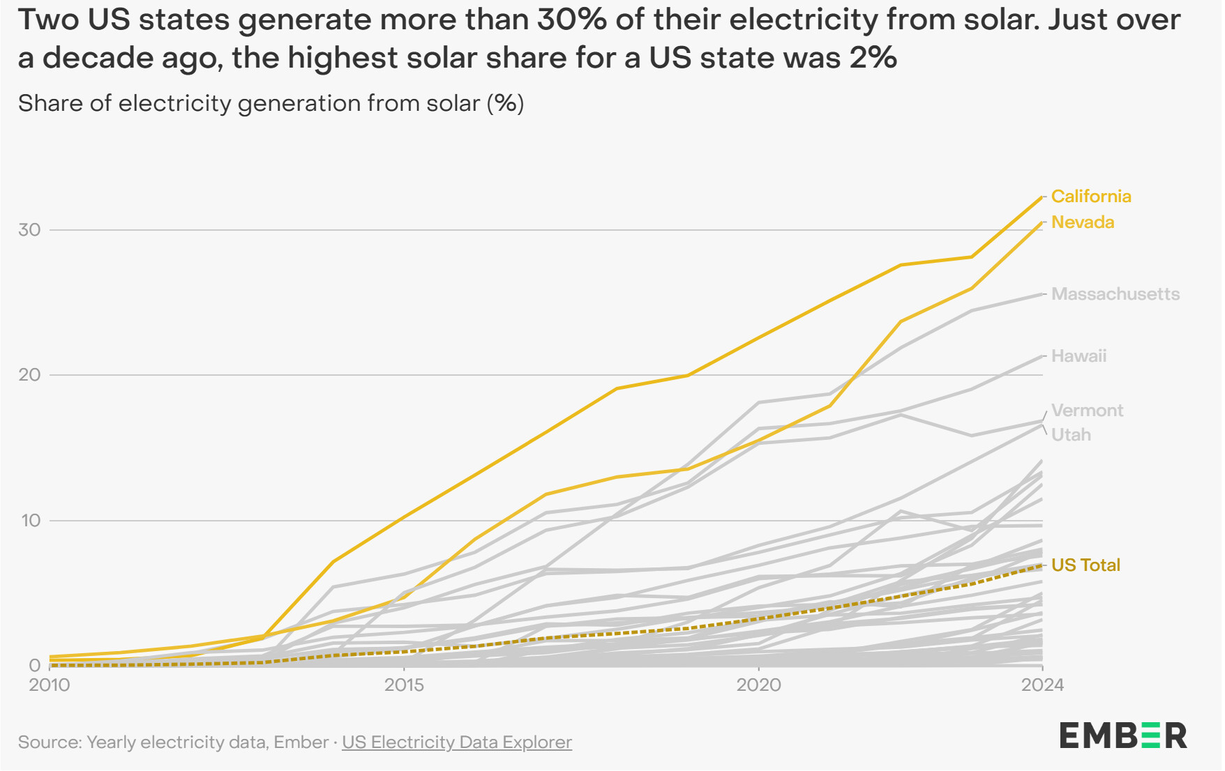

Ahhh, precis som de där som tänker bygga 6st kärnreaktorer i Norrsundet ... :D
Förvisso inte sverige. Men att ligga över 30% av total elproduktion är ju inte så lite.
Och det där bara ökar och ökar. Och lär öka mer med billigare batterier som flyttar effekt från mitt på dagen till peaken på kvällen.
