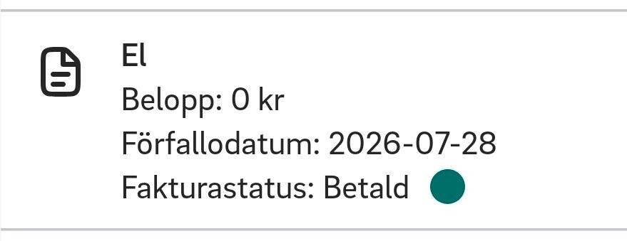

Jag bjuder på ytterligare en månad som har 0k 💰💰💰💰 besparingen finns, existerar och ger mig gratis el hur mycket du än försöker övertyga dig själv om annat 💰💰💰
Känns det tufft att du missade tåget?
  • Elräkning med belopp 0 kr, förfallodatum 2026-07-28, fakturastatus betald.
