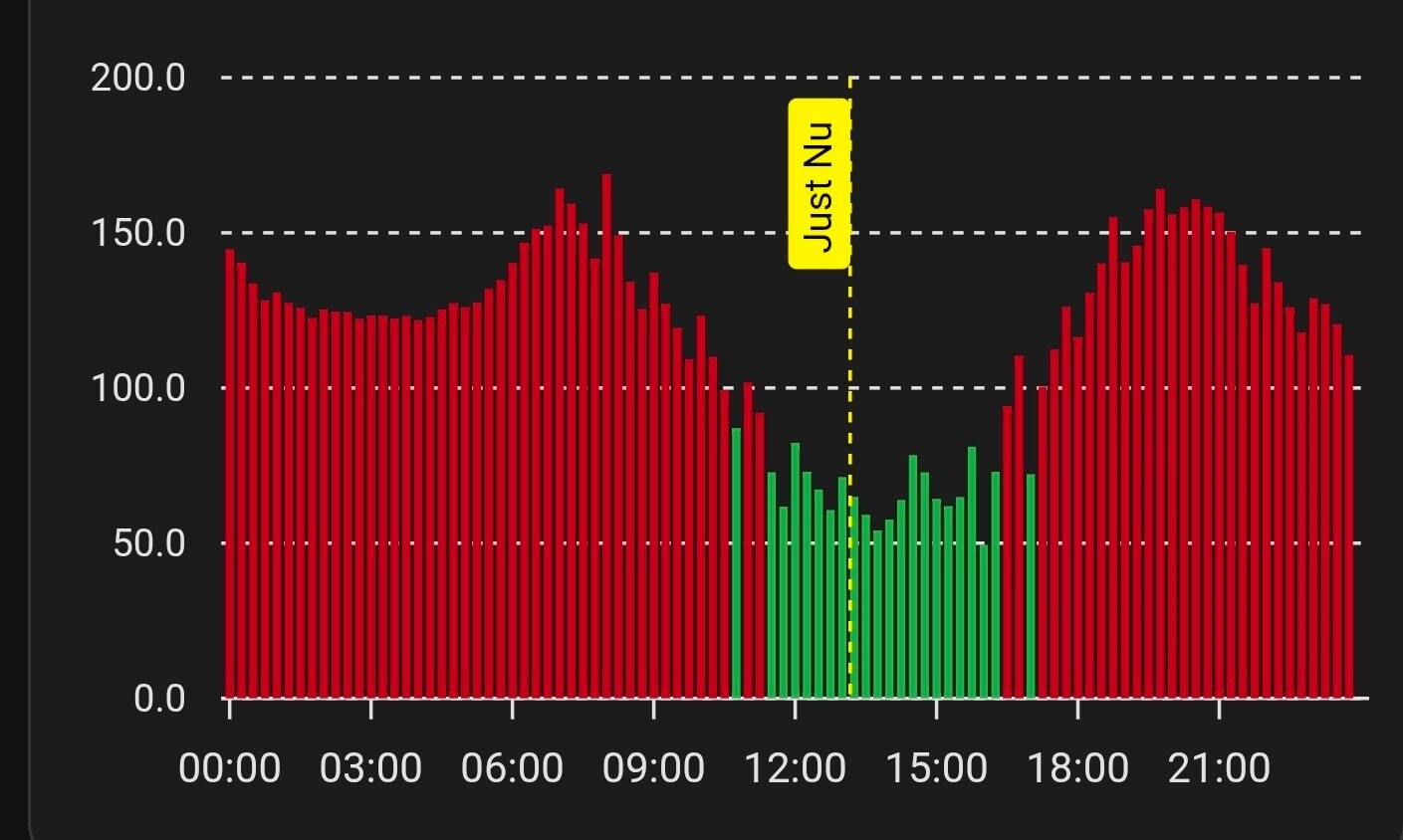

B Bruzze skrev:
Har du 20000 kWh i förbrukning per år?
En 10 kW anläggning producerar 60 - 70 kWh per dag under den här årstiden, så du borde nog satsa på 10 istället för 5.
Firman som kontaktade mig tyckte inte jag skulle sälja el utan att all el jag producerar skall till husets förbrukning. Dvs hälften så mycket per dag. Batteriet är det som skall lösa det.
Sittställning
Idag väljer jag att sälja el dyra timmar och ladda batteriet alla timmar med lägre pris.
Det går att optimera intjäning vädlig mycket.
