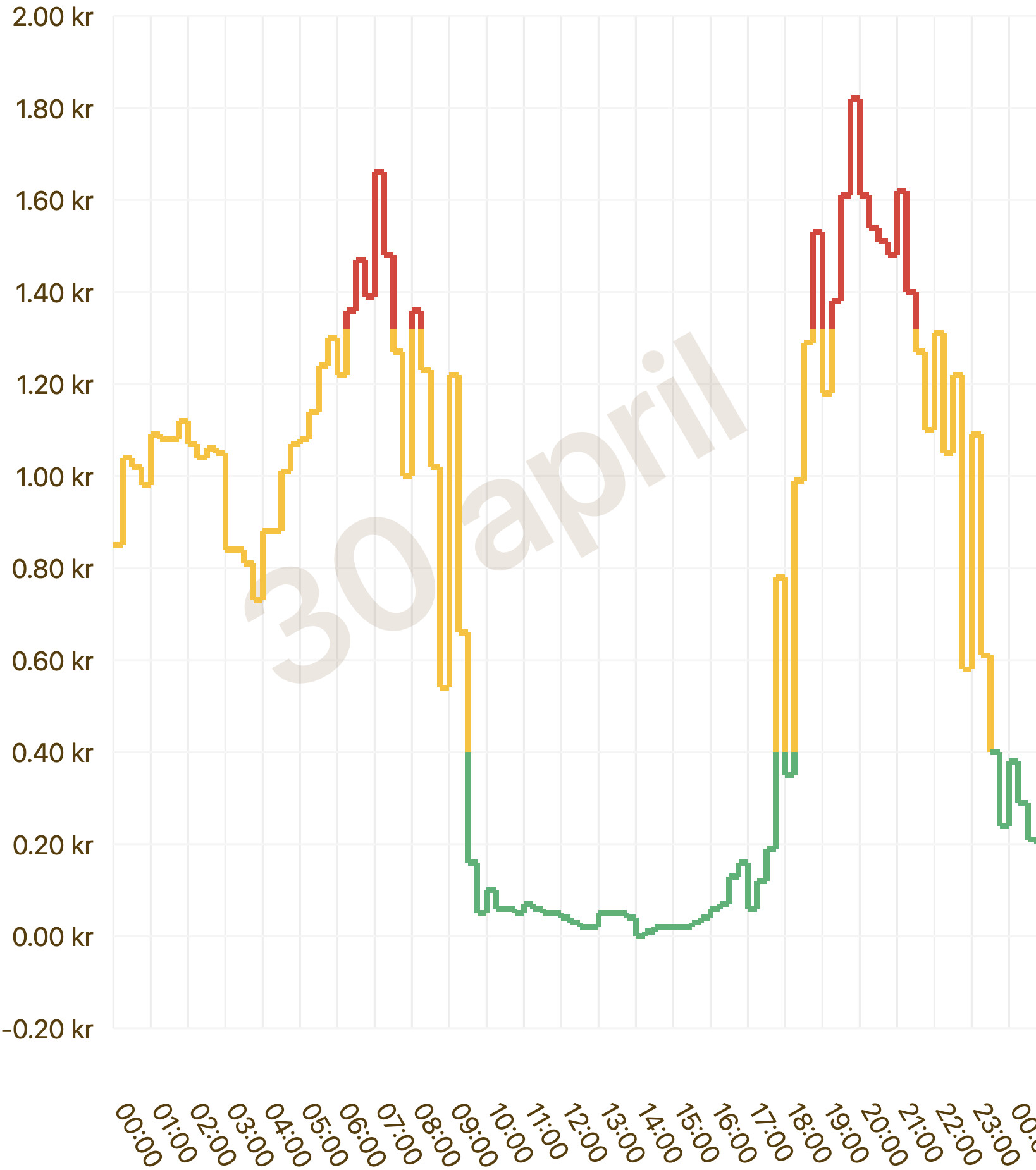

Det är inte spekulation, det är sedan två år tillbaka redan verklighet i SE4 pga exportkablarna.
Så här såg spotpriserna ut igår och om jag minns rätt även dagen före det. Enda skillnaden mot 2025 och 2024 är att det är extremt höga toppar morgon och kväll (vilket gynnar batterier, så jag skulle gissa att Sittställning glädjande nog lyckats pricka in även detta med sitt nya batteri) samt även lite högre lägstanivå. Jag gissar att det beror på att gaspriserna gått upp rejält (tydligen genereras massor av el på kontinenten genom att man bränner naturgas).
I princip är det en omvänd kurva för en södervänd solcellsanläggning. Det är det som är anledningen till att man inte vill exportera solelen vid tidpunkten då den genereras.
Diagram över elprisets variation den 30 april med toppar på morgonen och kvällen, vilket illustrerar spotprisernas utveckling.

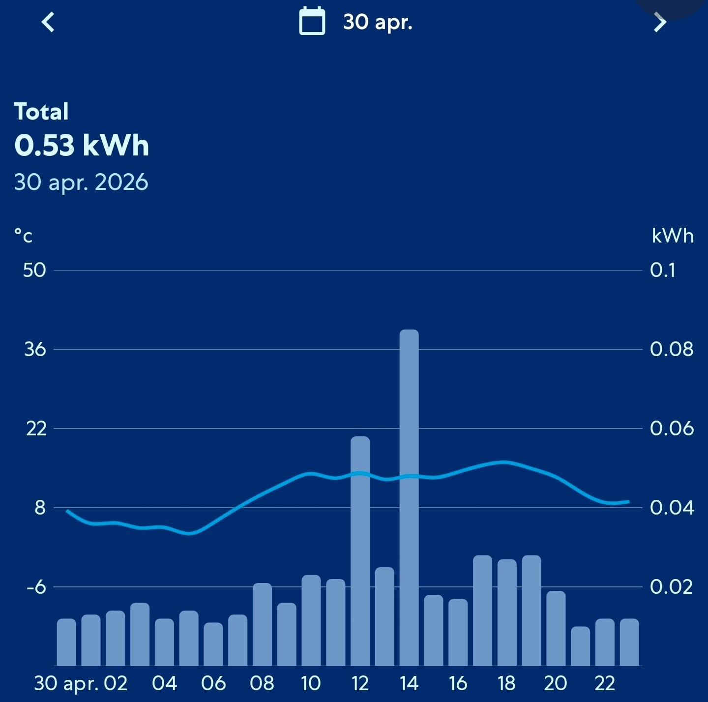

Jag kämpar inte alls med att pricka in något nu 😊 laddade bilen igår också. Sparar och laddar lite idag också så jag slipper exportera i lågpris rutan.
Jag ska också justera så att jag exporterar över en viss öre innan jag börjar ladda batteriet i huset.
IGår på morgonen exporterade jag medans elpriset va högt och först senare på dagen börja jag ladda bil/batteri.
  • Graf över energikonsumtion den 30 april 2026 visar 0.53 kWh, med temperatur och kWh-variationer över dagen.

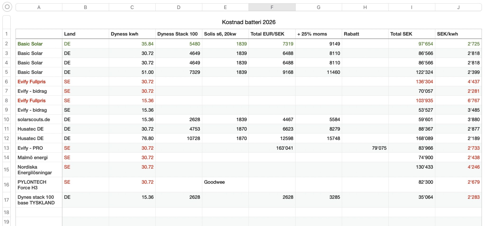

Om du vill spara pengar så kan du ju köpa dina vanliga batterier från Tyskland. Kollade priser på 30kwh med växelriktare köpt online i tyskland, med frakt och 25% momspåslag. Det var ungefär 50% billigare än någon kunde erbjuda i sverige per kwh... Visst, sen får du avdrag, så det blir samma, men inte alla vill eller kan använda det. En jäkla påslag helt enkelt.
  • Kalkylblad som jämför kostnader för batterier 2026 i Sverige och Tyskland, inklusive priser per kWh, moms och rabatter.

Det är ett mindre problem, på dagen kan man använda elen och lagra i batterier, bil och hus.
Men du säger att den ska vara billig hela sommarhalvåret, det är en spekulation och så blir det kanske, eller så blir det inte så.

Tyskarna ligger lite före och har kanske förstått vad som är på väg att hända.
2030 tror analytikerna att natrium batterierna tagit över en större del av marknaden, men inte helt.
Vi får se vad som händer framöver. Spännande!
