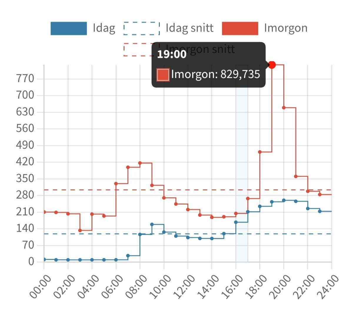

PÄverkar nutida elpriser kalkylen?
Precis nÀr man kommit hem och ska laga mat och sÄnt , i morgon i SE4
Graf över elpriser i region SE4, med dagens priser i blÄtt och morgondagens i rött, visar topp vid 19:00 med 829,735 öre/kWh.
SittstÀllning
Morgondagens snittpris Àr ju 3kr exkl avgifter osv.
NÀr jag idag laddat fullt frÄn solen och slipper morgondagens pris blir den dagen vÀrd ca 90kr exkl avgifter etc.

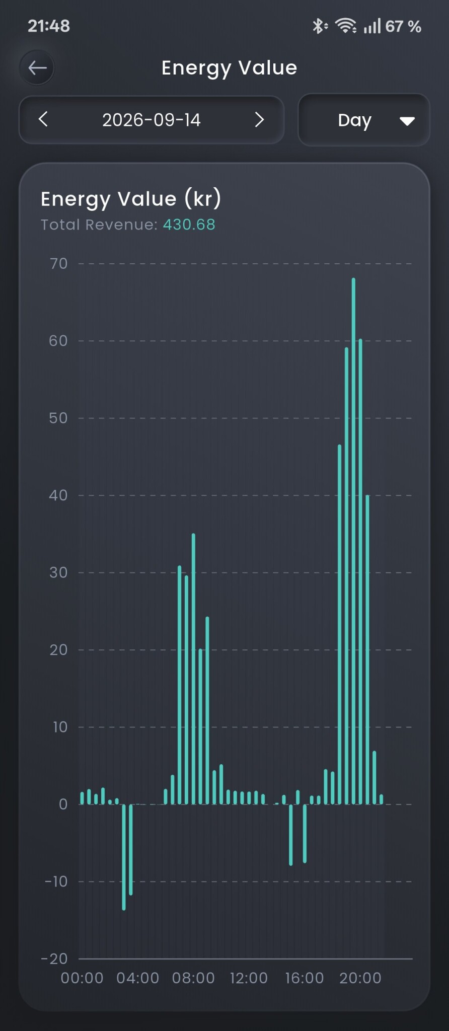

Ja, ikvÀll blev det rekord för vÄr anlÀggning med 40kWh batteri som installerades för ett Är sedan.
Vi fÄr hoppas pÄ en vinter med höga peakar och lÄga dalar pÄ elpriset över dygnen. Diagram som visar energivÀrde i kronor över dygnet 2026-09-14, med toppar runt 02:00 och 20:00 samt en total intÀkt pÄ 430.68 kr.
