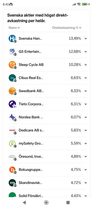

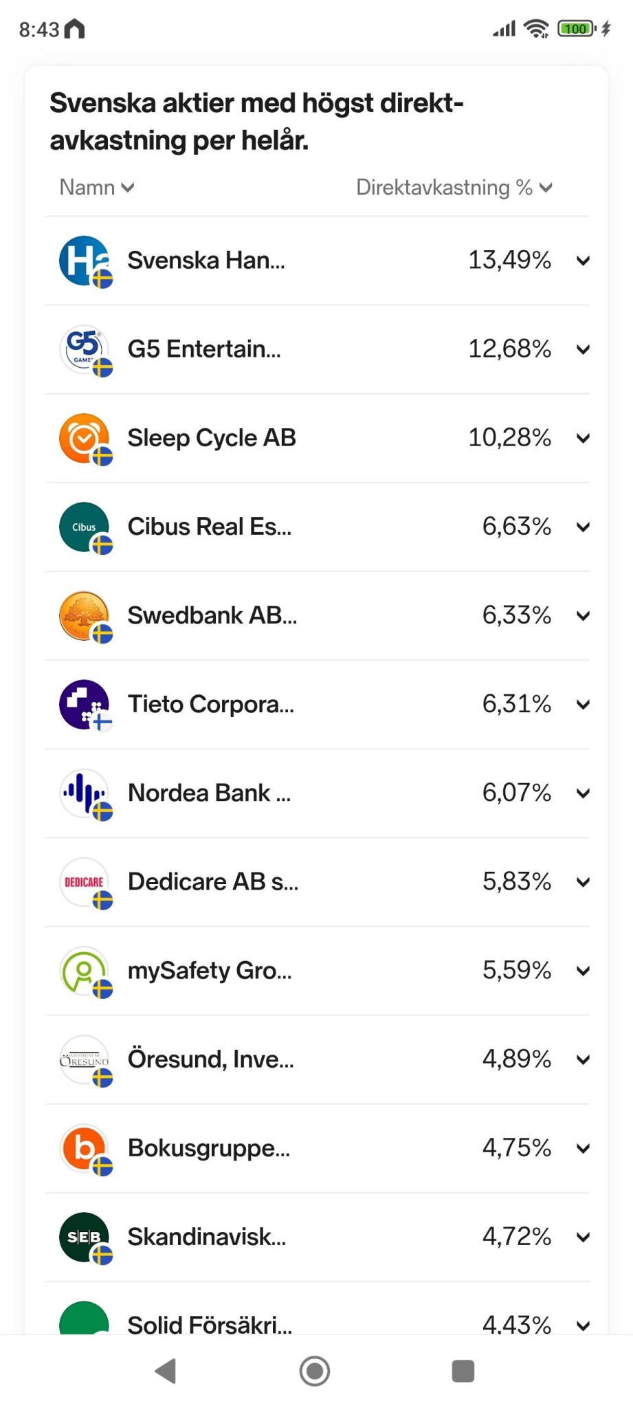

Jösses, vi pratar långsiktiga investeringar. Vad tror du den bilden säger? Absolut ingenting…D Dilato skrev:
Direktavkastande aktier är för övrigt inte bättre än andra. De som inte har direktavkastning får värdehöjning i aktievärdet istället…
Endast 0,6%, alltså 6 av 1000 aktiva fondförvaltare får bättre avkastning än globala indexfonder över tiden. Det är fakta enligt ”rikatillsammans” som hänvisar till forskningsresultat. Vissa andra säger att det är 10-15%, men det är ändå oerhört få.
Och då är fondförvaltare ”experter” - amatörer lär vara ännu sämre.
Så, börsen är aldrig riskfri, men globala indexfonder är betydligt lägre risk och högre sannolikhet för mycket bättre avkastning än vad solpaneler/batterier ger.
