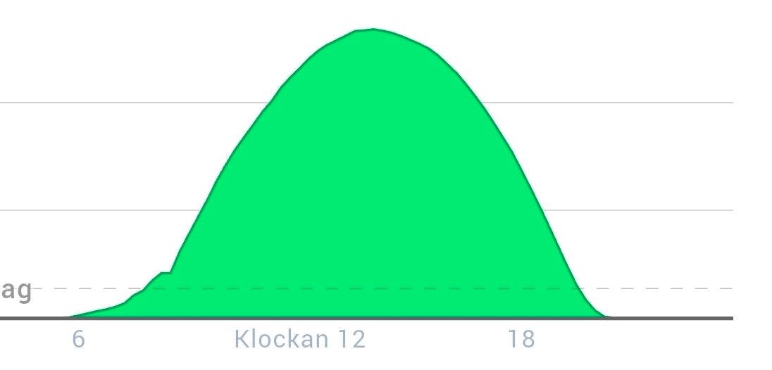

Solceller producerar även utanför 0 öre timmar. Du jämför väldigt smalt. Samt du verkar inte köra särskilt mycket. Men visst det är din verklighet att räkna på.
Jag har typ söderriktning på taket. Planerar att sätta paneler mot morgonsolen också.
Ca priser hos mig.
0 öre spot
moms (på allt): 0,15 kr
elnät + skatt: 0,54 kr
elhandel avgifter: 0,075 kr
total: 0,77 kr/kWh
5 öre spot
moms: 0,16 kr
spot: 0,05 kr
total: 0,84 kr/kWh
20 öre spot
moms: 0,20 kr
spot: 0,20 kr
total: 1,02 kr/kWh
40 öre spot
moms: 0,25 kr
spot: 0,40 kr
total: 1,27 kr/kWh
  • Graf över solcellsproduktion under dagen med produktionens topp vid klockan 12. Produktionsökning börjar vid klockan 6 och avtar efter klockan 18.
