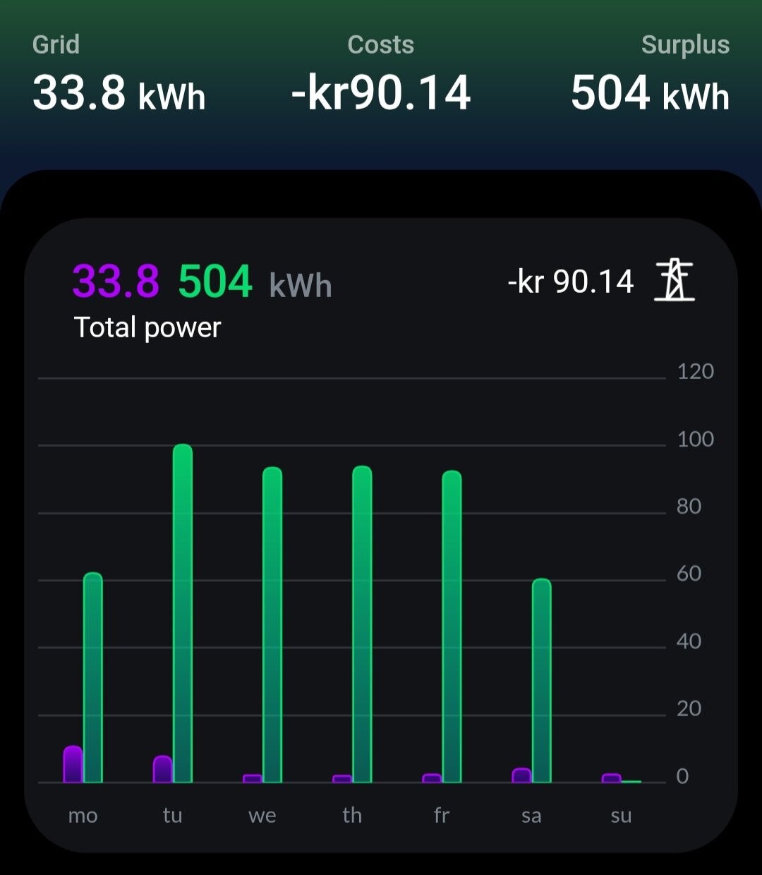

Jag avlastar ju ändå nätet, väldigt effektiv också. När alla andra förbrukar har jag 0. Senaste 8 dagar har jag inte alls köpt el. Idag får jag nog köpa lite
Nedan är helt utan batteri ...
Graf visar energiförbrukning, stor förbrukning måndag och tisdag med värden ca 20 kWh. Total energianvändning 33.8 kWh med kostnad -kr90.14.
Måndag o tisdag slog hårt till med ca. 20 kwh för värme på nätterna.
