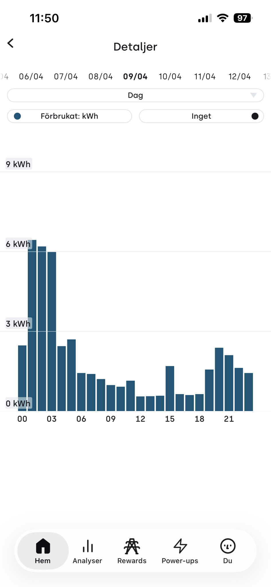

Jag ligger högre än du på natten, det beror på värmesystemet, och så laddar jag bilen på natten. Har därför mycket lägre effektuttag på dagtid. Bifogar en typisk vardagskurva..

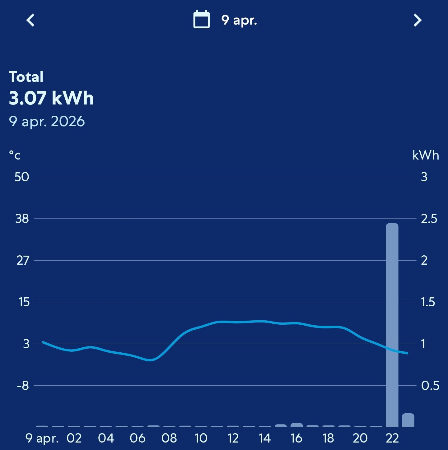

Ca 40kwh ? Det ser ut som du skulle kunna dra nytta av lite paneler och batteri. Har du kollat på möjligheten?

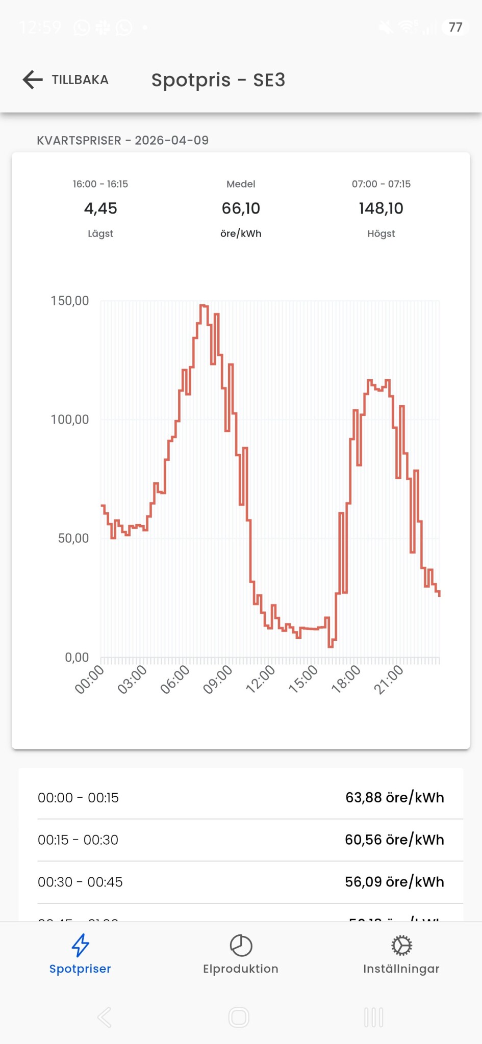

Det ser förresten inte alls optimerat ut efter pris, du styr inte lasten till lågpris timmar iaf.
Finns stora förbättringar att göra, säg till om du vill ha lite tips.
