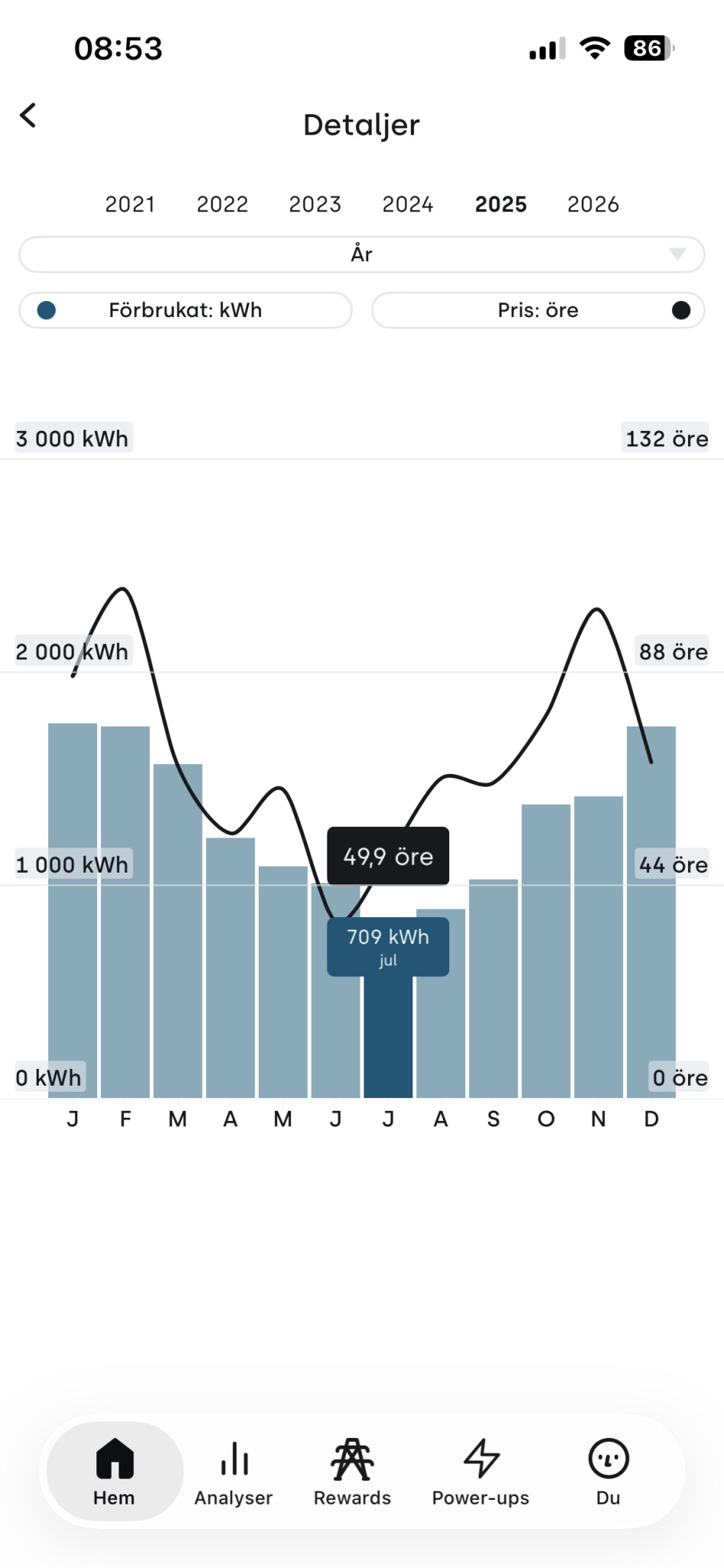

Bifogar en bild över min elförbrukning med villa på 170kvm, varmgarage på 70kvm samt en laddhybrid med batteri på 18kWh för 2025.
I Juli drog min fastighet 709kWh med ett snittpris på 49,9 öre.
Det säger en del eller hur?
Mikael_L
Och hur mycket betalade du sen i skatt, överföring och moms?
Och hur såg siffrorna ut för maj 2026?
Jag säger inte emot dig, du kanske inte drar nytta av solceller! Applicera inte din mall på mig.
Jag har högre förbrukning och antagligen högre värme i huset än alla här, 25-27 inne på på vintern. Bor i 60 talshus med liknande storlek som du.
Ja, jag vill ha varmt i huset och nej jag vill inte dra på mig en tröja.

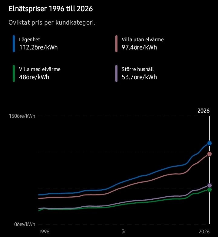

Nja, när det gäller skatterna. Tidöpartierna och MP vill sänka energiskatten.
Nissens
Sittställning
Sittställning Sittställning skrev:
[länk]
Tror knappast sänkningen kommer vara tillräckligt för att ens göra en liten inverkan på min ekonomi eller återbetalning för batteri. Tyvärr..
Och än en gång så måste man ha med investeringen i kalkylen, annars jämför man äpplen och päron.
Det är inte någon mall. Det är så det ser ut om man har ett hyfsat bra värmesystem och isolerade byggnader.
Min bvp börjar bli gammal, så förbrukningen kommer att minska betydligt när jag byter den, främst vintertid när det ger mest besparingar.
Som sagt, om du isolerar huset och skaffar ett bättre värmesystem så blir de fina solpanelerna helt överflödiga.
