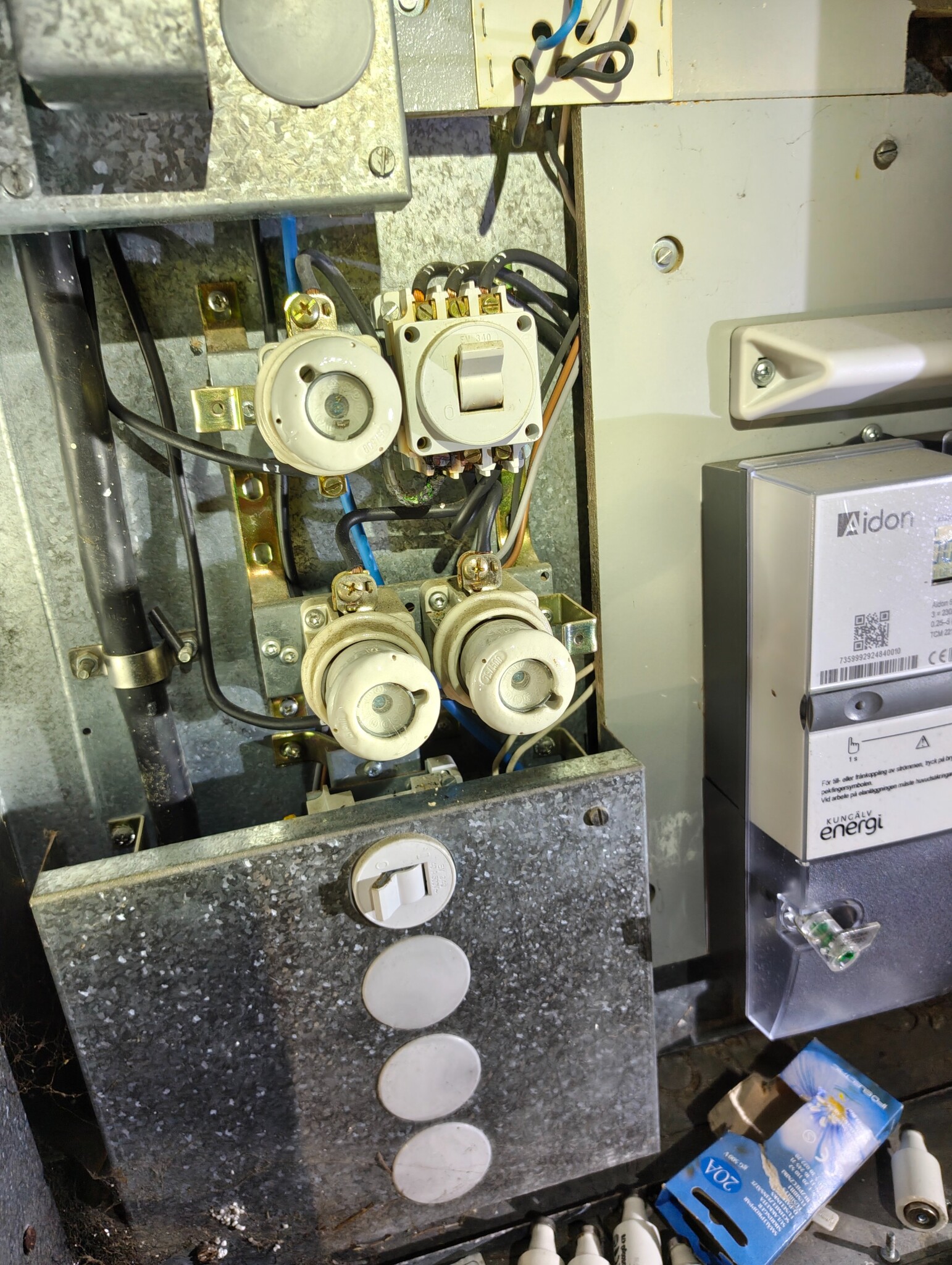

Japp något annat är fel, helt plötsligt flög två huvudsäkringar. Öppnade elcentralen och började efterdra skruvar (den byttes för ett år sedan) och en nolla satt väl löst. Jag har haft problem tidigare med att vibrationer från tvättmaskin (?) och elpanna (?) lossat en fasskruv i jordfelsbrytaren efter flera år. Gissningsvis samma sak igen. Så numera efterdrar jag en gång per år, hade inte hunnit dit i år dock.H hempularen skrev:Det där är ett ganska vanligt fenomen, om du har en eller ett par dstorer, någon skrivare osv. Startströmmen när kondensatorerna i de switchade nätaggregaten knäcker säkringen, när strö,men kommer tillbaka.
När det gäller isojatoionsfelet, menar du alltså att du har en ny sladd med samma fel? det låter helt orimligt, troligen något annat som är fel.
Bytte två huvudsäkringar som helt plötsligt gått, detta efter att ha stängt av alla trefaslaster i huset. Det fungerade en stund sedan slocknade en fas igen.
Kollade då mätarskåpet igen, då hade samma säkringar löst igen, men vad i h-vete...
...skruvade i den ena och den fungerade, provade den andra (utan den första) och den fungerade. Stoppade i bägge och jävlar vad det small och bägge säkringarna gick. Testade då dem en och en, nu fungerade bara den ena. Har spänning på bägge säkringarna, men inte inne på inkommande ledning där.
Så vad har hänt? Troligen har skruven till ena ledaren in i huset rallat upp och den har kortslutit över på den andra fasen och brunnit av...
Har ringt energibolaget som kommer om en stund...
Frågan är hur JFB kunde lösa ut pga av en begynnande kortis i mätarskåpet? Det ligger inte inom logikens ramar, men det skulle ju kunna finnas ett svagt jordfel någonstans som triggas av detta. Nästa problem att fundera över...
Brytaren har gått sönder mekaniskt på insidan. Inga fel i anslutningarna förutom överhettade ledare. När energibolaget petade på brytaren så började den leda tre faser igen.
Nu har de temporärt kopplat förbi den, en kompis på elfirma får komma förbi imorgon och fixa resten. Jag orkar rent inte göra det själv (och får inte heller).
Ja lite varmt har det gått där på L1.

Men @Mikael_L , kan du förklara varför JFB som ligger efter detta fel löste flera gånger (med någon kvarts intervall, den sista gången dessutom i princip helt utan laster i form av utebelysningar eller trefaslaster). Detta strax innan säkringen gick, jag jagade det felet när plötsligt två huvudsäkringar flög iväg all världens väg.
Rimligen helt orelaterat, men nu löser den ju inte ut längre (🤞).

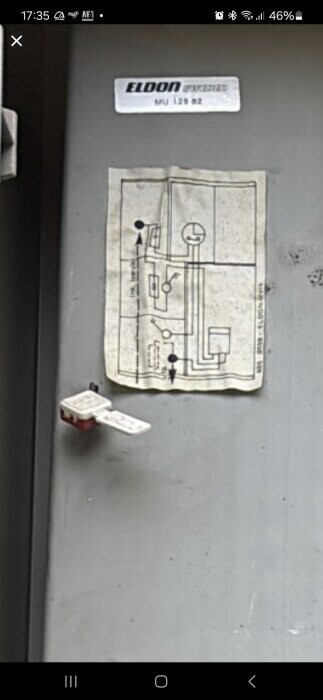

Där har du en reservdel att använda. Den har aldrig använts i ditt fall utan har att göra med trådarna vid övre mätarplattan där ev tariffstyrning skulle monterats. Passa på att rensa bort trådarna där och i nedre utrymmet där brytaren sitter.pacman42 skrev:
Inte dumt att ha en direkt passande oanvänd brytare att använda. Motionera den några gånger innan nu när du har möjlighet strömlöst. Det är bristen på användning i kombination med fettet som stelnar i dem som knäcker brytarna vid invändiga fel och när man råkar behöva använda den.
I ditt fall ser det ju nästan ut att vara glapp i anslutningen som är källan men kan ju även vara invändigt. Dina beskrivningar när du bytte säkringar och det small stämmer dåligt med detta problemet. Kanske mer fel i brytaren som verkar mellan faserna. Hittar du något sänt förklarar det sannolikt också dina fenomen med JFB. Du får dissekera den och hoppas på att det inte finns ytterligare fel inåt.
Energibolagets elektriker sa att skruvarna satt bra, så det var fel inne i brytaren.GK100 skrev:
Det var tidstariff i huset innan jag köpte det, men energibolaget hade avvecklat den. Den hade bland annat styrt eltillskottet i den gamla elpannan som de hade tillsammans med en FTX. FTXen var trasig så vi bytte till FLVP istället.
Den övre plåtlocket med plats för en säkringshållare den brukar vara plomberad, den innehåller inkommande anslutningsplint, säkringshållaren var till för tariffstyrning, tariffstyrningen satt på träplattan till höger.pacman42 skrev:
Den nedre plåtlocket med plats för tre säkringshållare, en brytare (styrning av tariff) innehåller utgående plint.
Klisterlappen sitter från början på övre plåtlocket.
Bilden kommer från följande inlägg/tråd,
https://www.byggahus.se/forum/threads/matarskap-plocka-bort-gammal-elmatare.543066/
