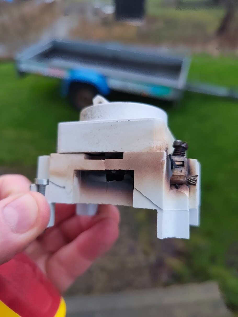

Och så här såg brytaren som gett upp ut på nära håll...
Det blev jag som fick byta den, kompisen som är elektriker sade:
- du har ju varit elektriker så det där fixar du!
Sedan gav han mig RK att använda och så sade han:
- ring mig när du vill att energibolaget plomberar så ringer jag in det!
Så jag bytte grejerna i morse och har nu meddelat honom att han kan ringa och be om plombering. Men jag sa åt honom att de inte får komma förrän imorgon, jag vill efterdra ikväll också.
Bara så att folk förstår värdet av att efterdra: fem minuter efter att jag monterat klart alla kablarna så efterdrog jag en första runda, det gick dra ganska mycket mer redan då. Vad tror ni händer om man inte efterdrar?
Jag vet, jag har haft en "brand" (kraftig överhettning) i JFBn hemma, jag tänkte inte på att jag skulle behöva efterdra denna när jag flyttade in då den suttit där i över tio år i alla fall när jag flyttade in. När den överhettades så hade den suttit där i närmare 20 år. Efter detta efterdrar jag alla skrvar i centralen en gång om år. Det är alltid någon som går att dra lite till...
