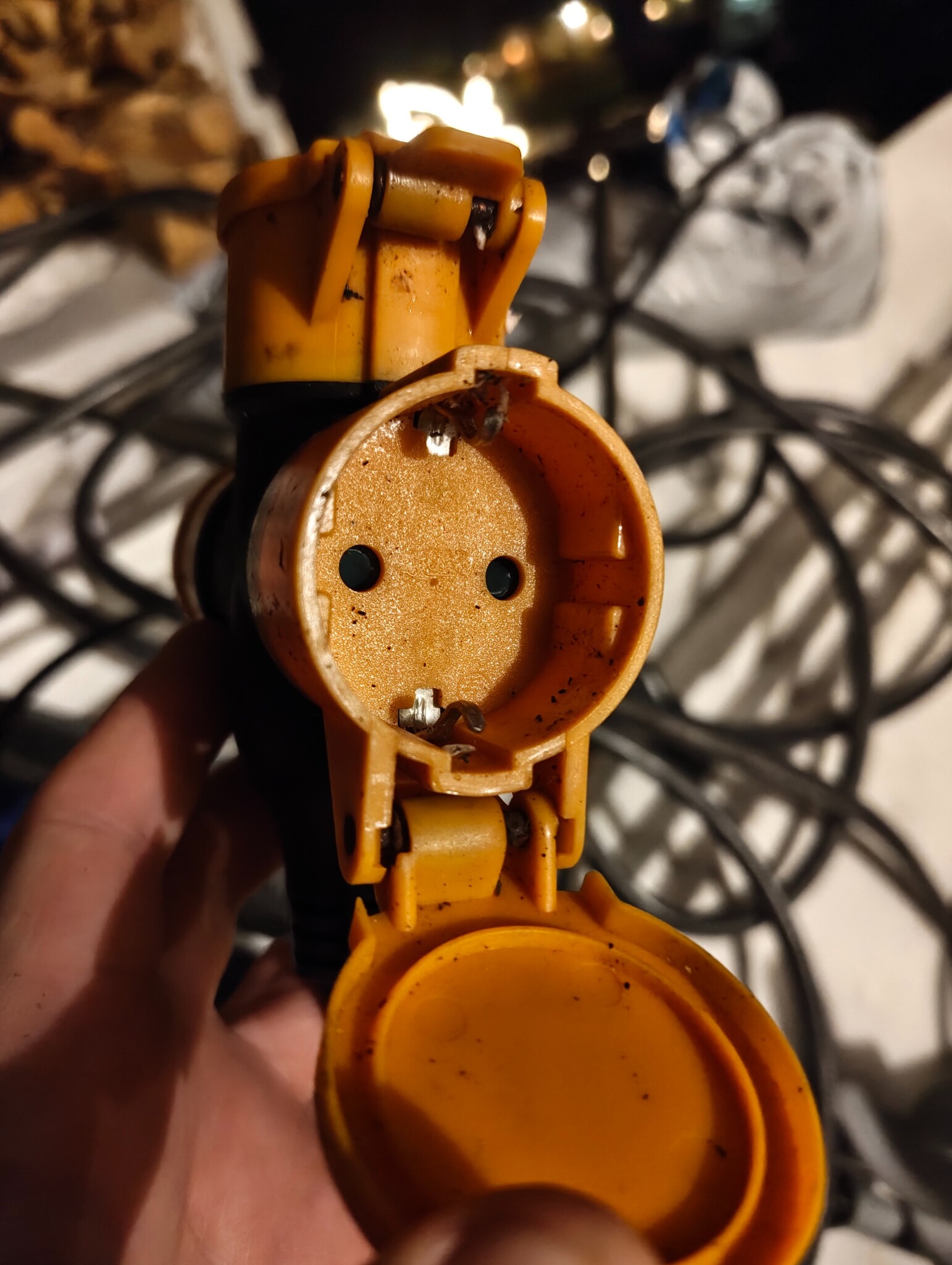

Nu går jag själv mer OT, men det är relaterat till ett av felen jag hade i början av tråden. Efter att jordfelsbrytaren i söndags löste ut så var jag inne på jordfel utomhus igen och slet ur två skarvsladdar med arbetsbelysning. Senare under natten till måndagen så löste automatsäkringen ut också. Men, va f-n? Drog då ur skarvsladden till robotklipparen som suttit ute i flera år...
...sedan har det varit lugnt. Så för en stund sedan så tänkte jag att jag skall kolla igenom sakerna. Det var jordfel i alla tre sladdarna! Jahopp, varför då då?
En bild säger mer än tusen ord....
Ser ni saltbeläggningen blänka? Detta är alltså i ett trevägsuttag som legat "torrt" ovanpå veden under en presenning. Det var ett annat uttag i samma förgrening som jag använde...
Det såg likadant ut i de andra uttagen. Jag måste byta till gummi-schuko som sluter tätt mot uttagen. Dvs, alla apparater utomhus måste ha stickproppar som tätar uttaget. Men eftersom inte ens vanliga lock räcker till, vad mer kan man göra då? Stoppa in en glödlampa som torkar och värmer skarvarna kanske?
Jag har även beställt 10 mA jordfelsbrytare för montering på sladdar för att dessa skall bryta innan säkringen eller huset. Vi får se om det fungerar. Natten till måndagen läste ju säkringen, för då blev tydligen kortslutningen mellan fas och nolla.

Visserligen, men det är bara skarvsladden till robotklipparen och den försvinner strax då jag i höstas byggt ett bo till den under altanen och då hamnar transformatorn inne i garaget. Jag har bara inte hunnit lägga om slingan ännu. Jag tror dock att det är elmatningen till fågel kameran som bråkar här, som sagt robotklipparen har fungeratmi många år,och den har gummi-schuko så jag tror den håller tillräckligt tätt.A avh67f skrev:
Det hjälper inte mig att sätta upp eluttag heller på västsidan, det blir salt i dem också. Det är därför jag har uttagen inne i garaget numera, när vi byggde om för några år sedan så tog jag bort alla uttag på väggarna utomhus i väster. De som sitter under takfoten i norr och söder klarar sig dock bra. Jag har heller inga problem mot öster (i lä från västanvinden), där trycks uppenbarligen saltfukten inte in i uttagen (jag har tre stycken där för ledslinga i en trapp, extra uttag i billaddaren, eluttag till utomhus-APn (och annat) på husväggen.
Men på västsidan av huset får jag jordfel varje år. Men i år är det mycket värre än någonsin, men det beror nog på att det inte blivit kallt och att det mer eller mindre har blåst och regnat konstant sedan början av oktober. Det har aldrig fått torka ur heller.
Flyttade om en massa sladdar igår och köpte ett par till där jag bytte ut sladdar med jordfel. Fick nytt jordfel under natten...
...men denna gång är jag rätt säker på att det krypit in salt/fukt i en armatur som är dubbelisolerad, men då den står på marken så har den ju indirekt tillgång till jord o det regnar eller är saltdimma (som det var i natt). Jag köpte för säkerhets skull nytt sladdställ till den nu på morgonen, men jag är rätt säker på att det inte är där felet ligger. Men det blir ju svårt att bevisa då man måste öppna armaturen för att få veta. Är det inte en skvätt vatten i den så blir det svårt att dra en entydig slutsats. Jag kommer dock att tvätta ren armaturen invändigt för att bli av med eventuellt salt. Så det blir att plocka isär den i delar, tvätta rent allt och fetta in packningarna innan det nya sladdstället monteras och allt sätts ihop igen. Jag vägrar att ge upp...

Ja, jag har faktiskt satt (nästan) all el, men framförallt belysning utomhus, iaf den i trädgården med pollare osv. på en tvåpolig brytare inomhus. Detta så att jag snabbt och enkelt kan bryta bort det om JFB:n går, utan att ens behöva ta på mig morgonrocken.pacman42 skrev:
Har bara behövt använda det en gång (någon satte upp julbelysningen med en hona vänd uppåt) men det var värt det bara för den gången.
Men du kanske har modernare sektionering redan så du slipper stå helt utan ström?
Jag har fyra sektioner i mitt system (FLVP, LLVP, Laddning/badtunna/bastu/brunn, huset i övrigt) men jag hade ju helst haft all utomhsbelysning på en helt egen sektion. Detta skulle dock innebära en hel del elarbete att få till, jag skulle behöva dra fram nya ledningar över vinden till ett flertal platser. Men om jag skulle skippa den fasadmonterade belysningen så skulle det faktiskt inte vara omöjligt att lösa. Och egentligen är det enbart på västsidan som fukten verkar ta sig in i allting, Det skulle kanske gå att lägga kabeln/ som går till inglasningen på en egen JFB och sedan sätta upp en förgreningsdosa på vinden, sedan drar man ut eluttag runt hela huset från den. Ingen dum idé alls! Måste bara fundera en vända till hur man tar sig runt garaget (som är vidbyggt huset), men det går nog att gå ned under fasadbrädorna och gömma den kabeln under altanen.lars_stefan_axelsson skrev:
Tack för att du triggade den tanken. Jag har hela tiden tidigare utgått ifrån att jag måste dela upp befintliga grupper i två på något sätt, men man kan ju dra en helt egen grupp för detta. Så en kombinerad tvåpolig JFB med dvärgbrytare är ju precis vad jag behöver här.
