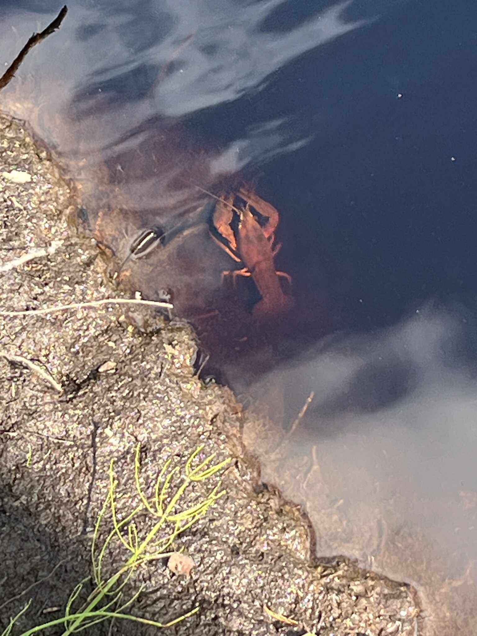

Om det är för att pumpen har skurit (den har tyvärr gått torrt när vattenståndet sjunkit (borde haft bättre koll på det) eller något annat låter jag vara osagt, men idag såg jag ett tiotal kräftor i strandkanten. Försökte filma också, men petade man på dem drog de antingen ned i djupet eller så grumlade jag vattnet.
Tre gräsänder hänger numera vid dammen också. Tror inte de tar sättkräftorna även om dessa går grunt, men några yngel tar de säkert.

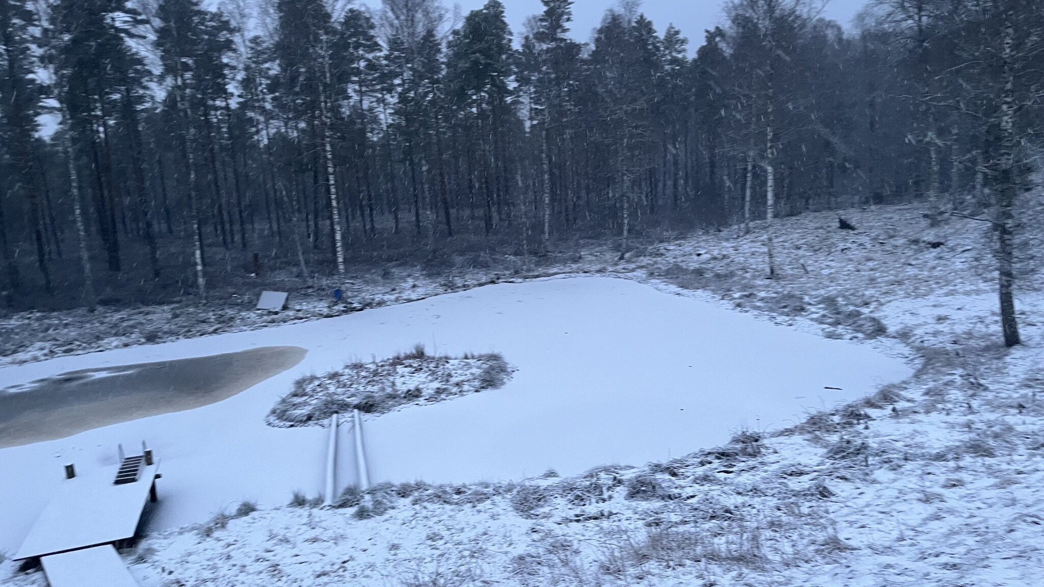

Snart två år gångna och nu har man gått och blivit brobyggare också! Jag har aldrig ägt en bro tidigare, så det känns ju lite stort.
Ute på ön som bron nu går till har någon form av mårddjur huserat och ätit kräftor. De är lite motvilliga mot att bli uppätna, kräftorna, så de nyps. Därför rycker mårdarna av klorna och lämnar dem på platsen, men äter resten. Så ser ni lösa kräftklor på en kaj eller strand någon gång är det förmodligen inte så att någon haft kräftskiva och städat dåligt. Eller jo, men ingen människa. Naturen är grym.
Jag är nog också grym, för hyser agg mot illern eller minken eller mården eller vad det nu är. Hylte lantmän to the rescue, men ska man ha S11 eller S12? Beror väl på vilket djur det är. ChatGPT säger mård för Smålands inland, så S11 då? Någon som faktiskt kan något i frågan?

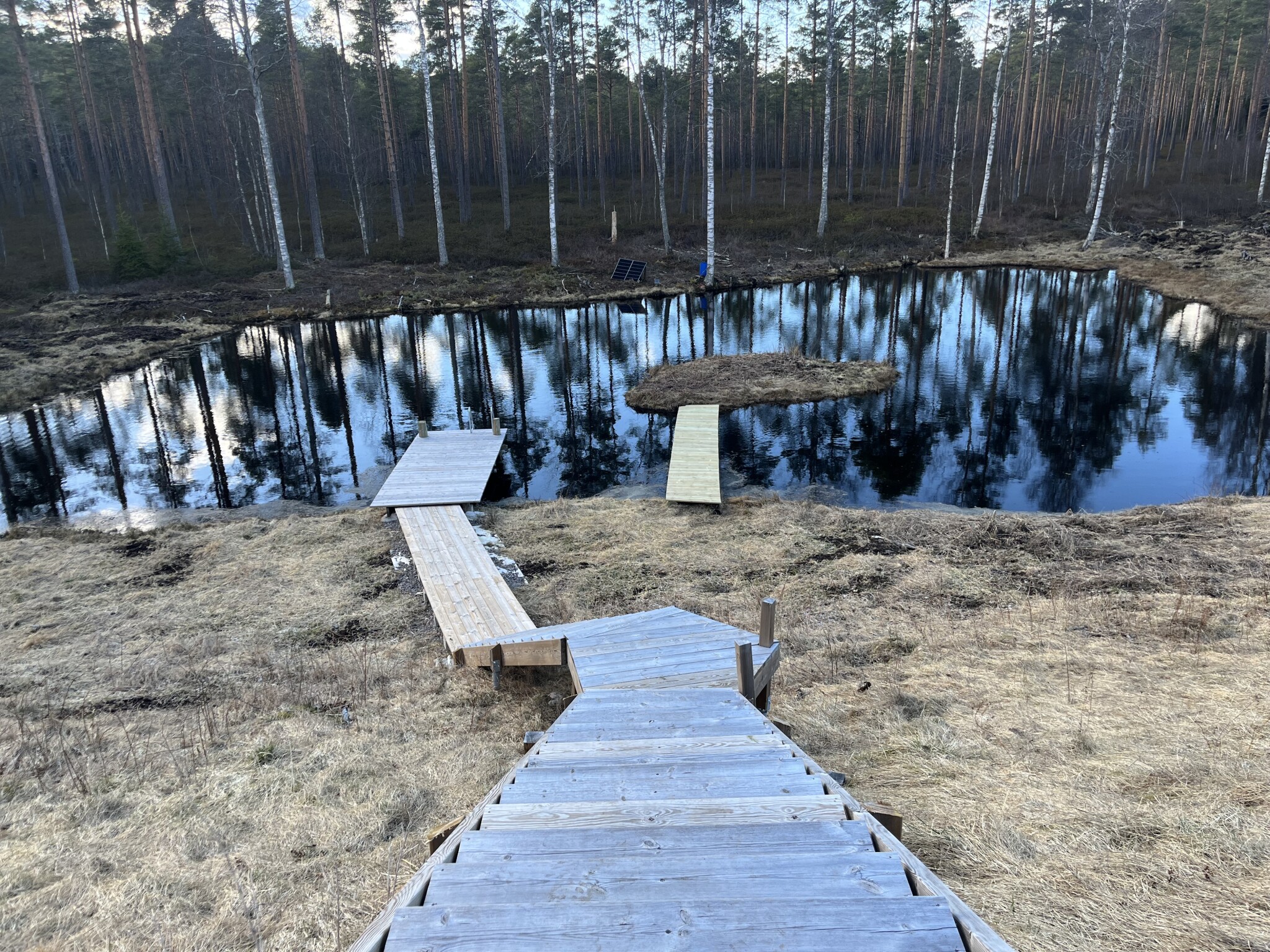

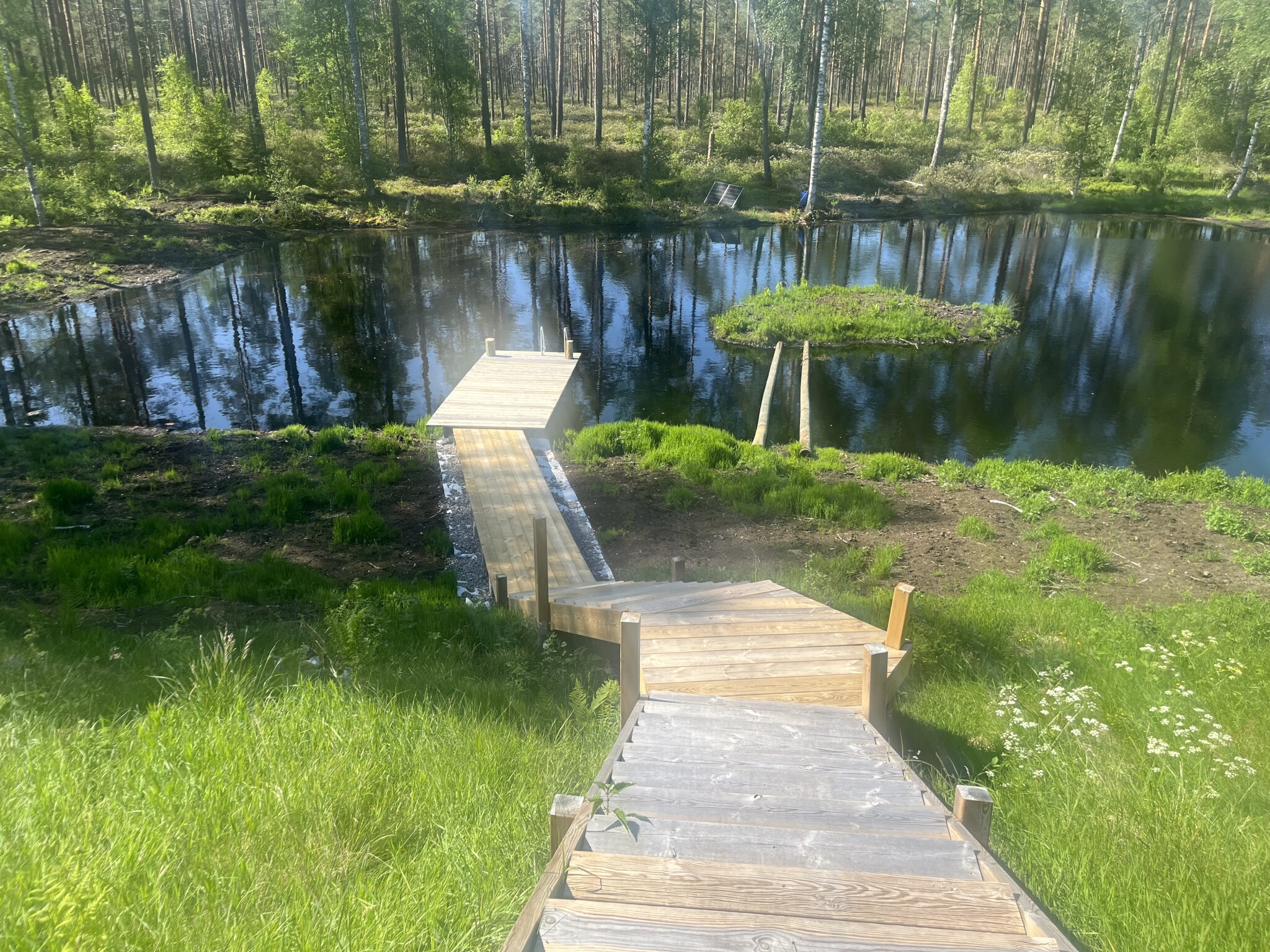

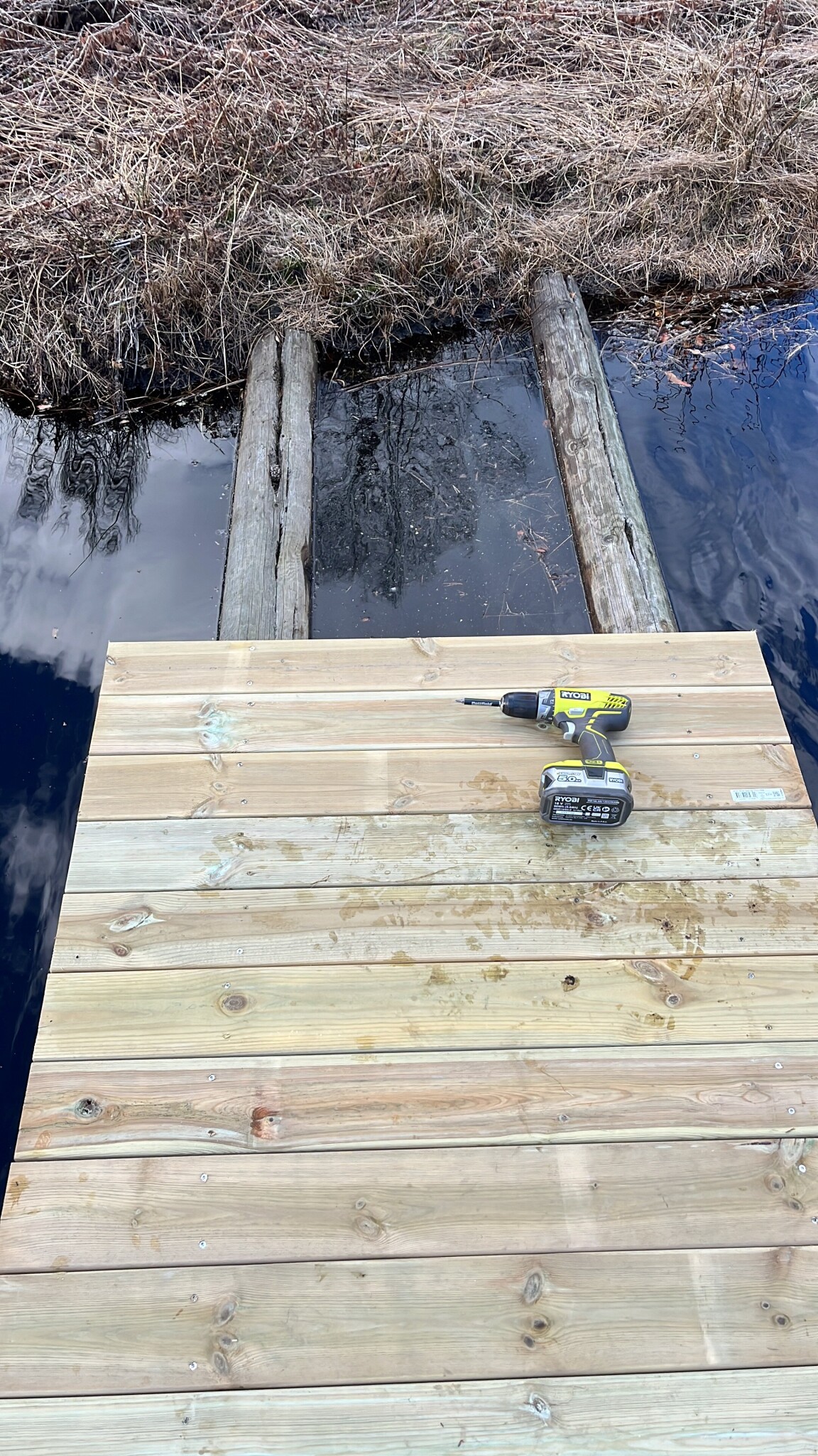

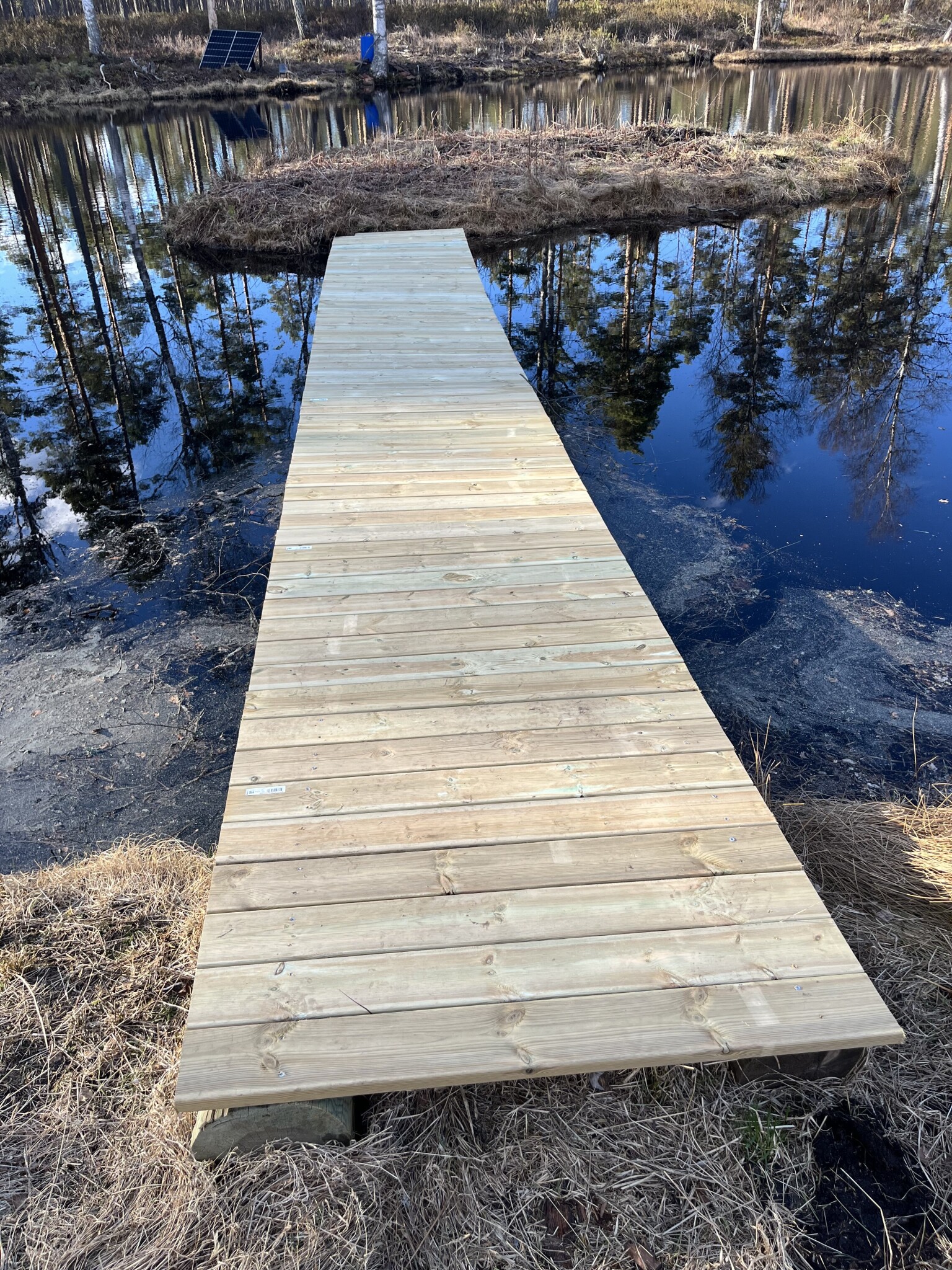

Men bron då? Två stolpar fanns utlagda redan, så har egentligen bara skruvat trall i dessa. 107 mellan som bredast, så köpte trallvirke i 3.30-längder och delade i tre. Noll spill! Eller ja, köpte 24 st och behövde bara 22, men inget småspill iaf.
Trallala
Färdigtrallat
På lite håll
Förebild från förra sommaren
Nästan åtta meter lång bro (kanske sju meters spann). Sviktar rejält, men är närmast en flytbro nu med det höga vattenståndet. Får se hur den är att gå på i augusti när den hänger helt i luften.

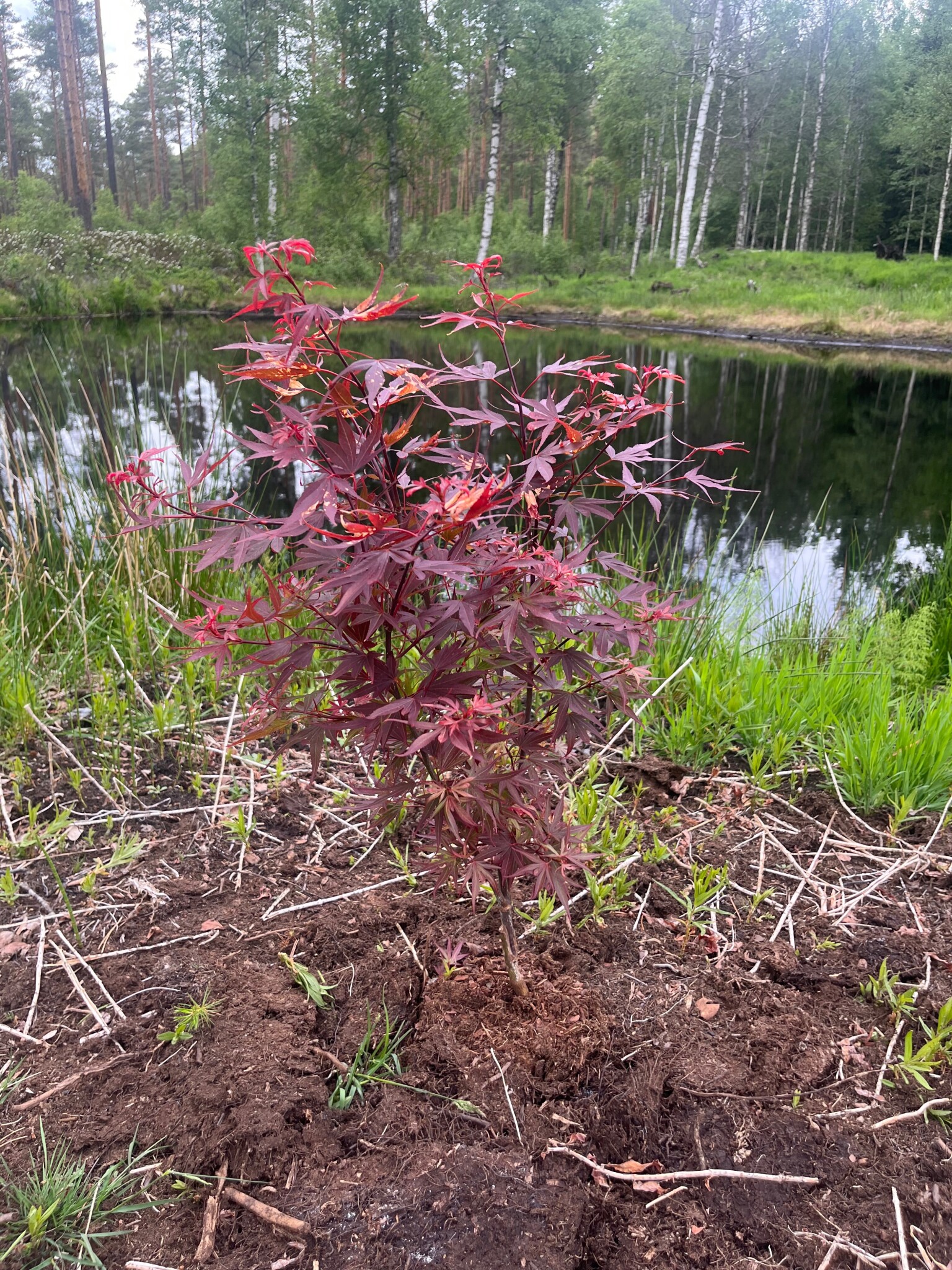

En japansk lönn har flyttat in på ön. Jag har nog ryckt ett tiotal björkplantor av samma storlek, men hoppas ha ett lysande rött träd istället om några år. Vi får väl se om det blir lika vackert som planerat.

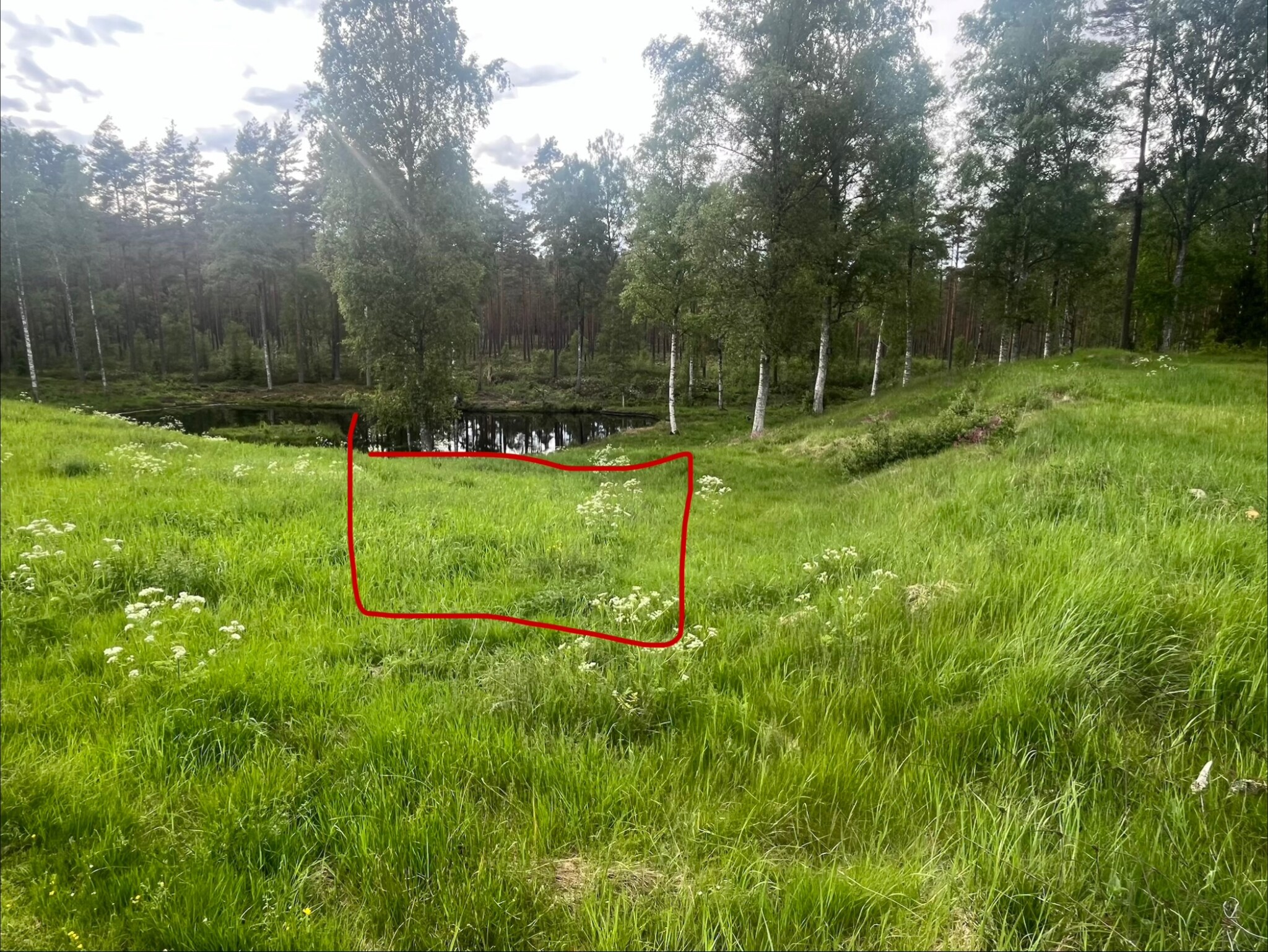

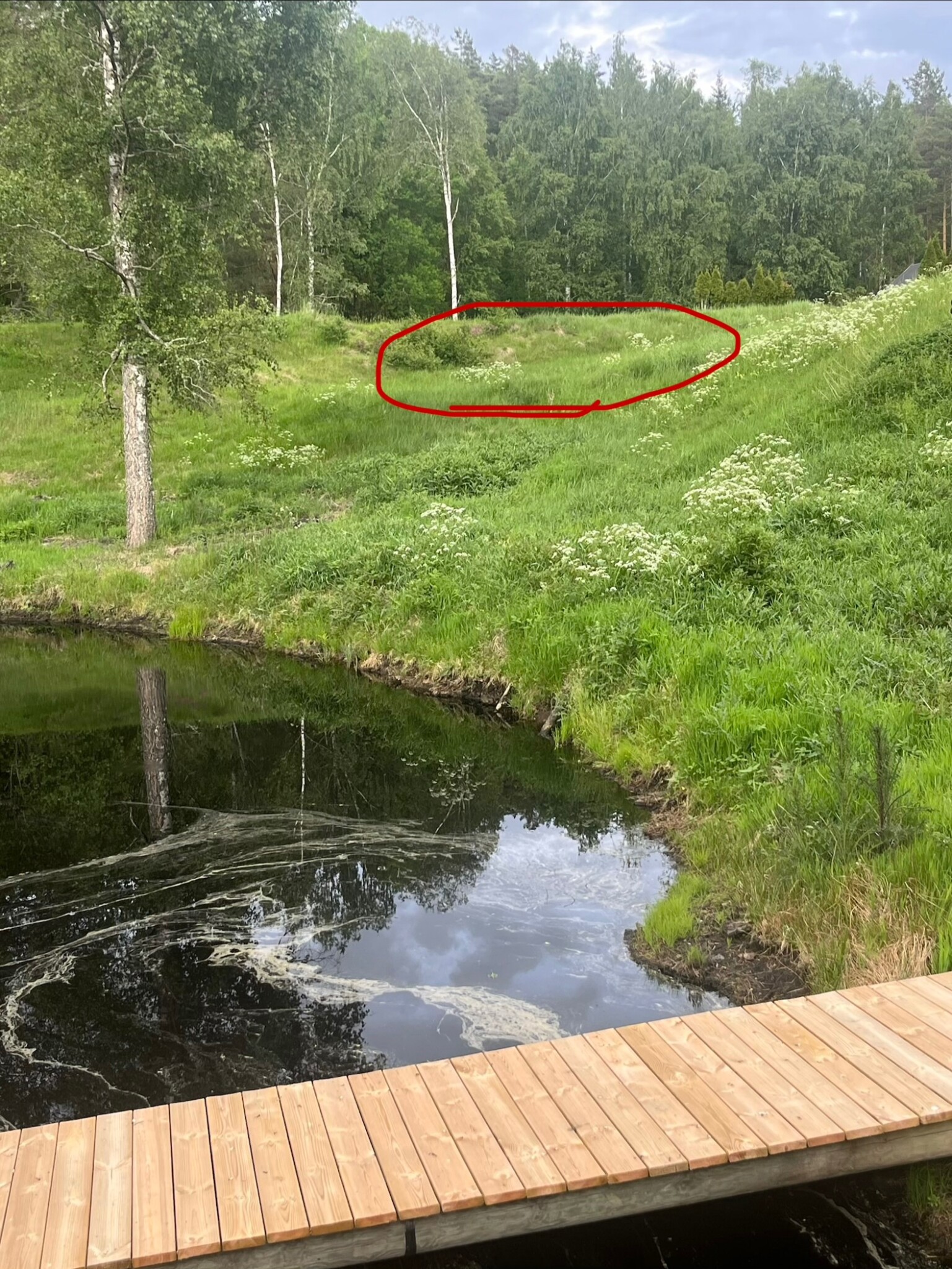

I övrigt har grävaren varit här och tittat lite. Dels har vi diskuterat infiltrationsdamm med rotzonsfiltrering (han var inte alls pigg på att tippa 5–10 ton ärtsingel i den mjuka marken precis bredvid dammen), dels infiltration efter trekammarbrunnen (vilken kommer behöva läggas hundra meter från dammen).
Kul att jobba med duktigt folk som kan ge goda råd och snabbt kan föreslå alternativa lösningar!
Grävjobbet blir nog gjort i slutet av sommaren då kommunen ska godkänna planen (för avloppet) först och har en handläggningstid på ett par månader såhär på sommaren.
Hopplöst att förmedla höjdskillnader på ett bra sätt på en äng, men det blir rotzonsfilter här uppe i grusåsen på något som redan är en liten platå halvvägs upp istället för nere i mossmarken.
Den enda nackdelen är att vattnet måste pumpas upp 3–4 meter istället för en halvmeter, vilket minskar den genompumpade volymen.
På alla andra sätt blir det bättre, inte minst i att det kan anläggas en liten bäck ner till huvuddammen.

Det är inget problem i sig att pumpa vatten tre–fyra meter uppåt, men mottrycket gör att samma pump kan pumpa mindre volym per höjdmeter. Så om man inte måste så väljer man gärna att inte pumpa för mycket uppåt.
