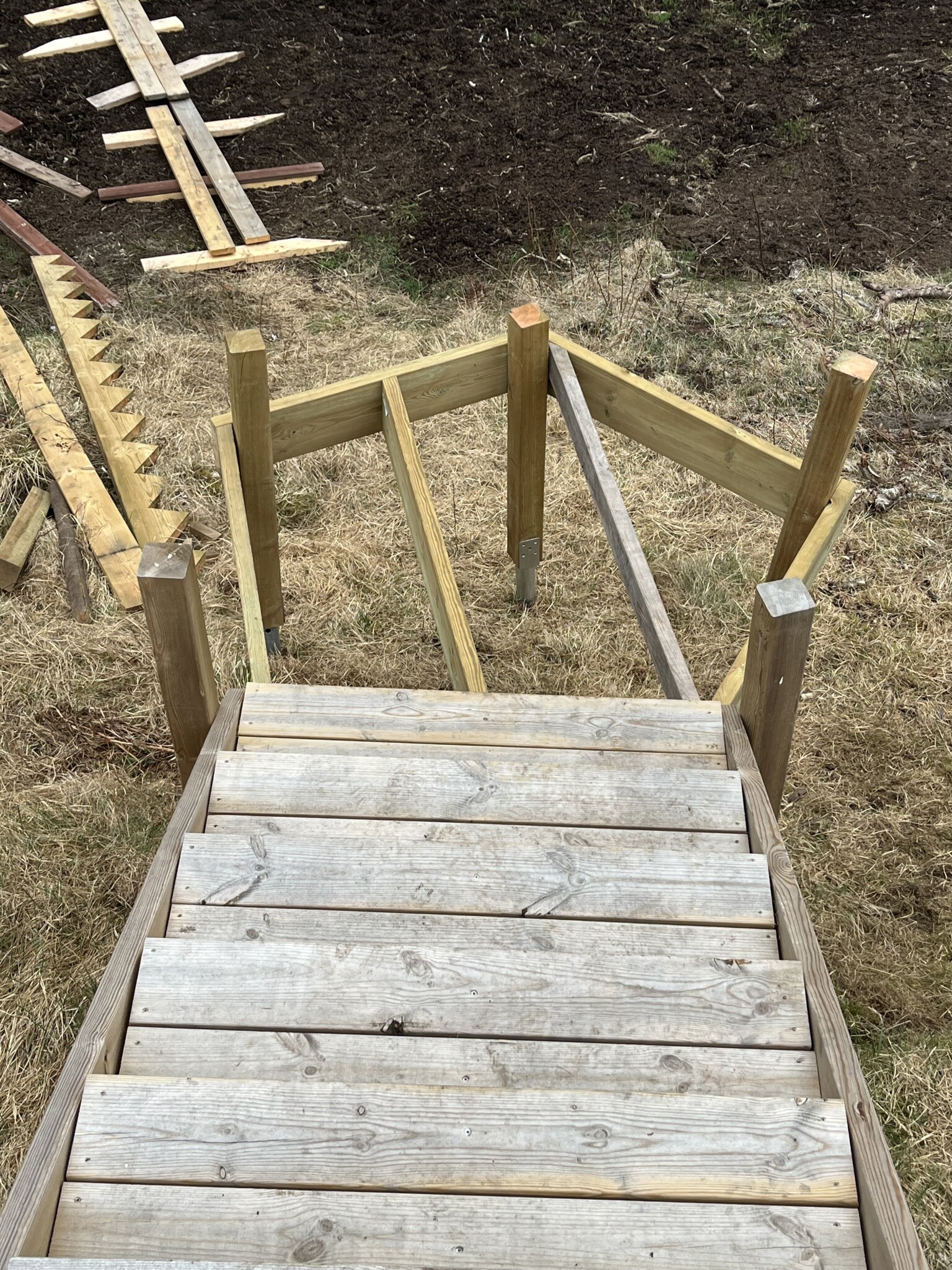

Det går långsamt att bygga trappa…

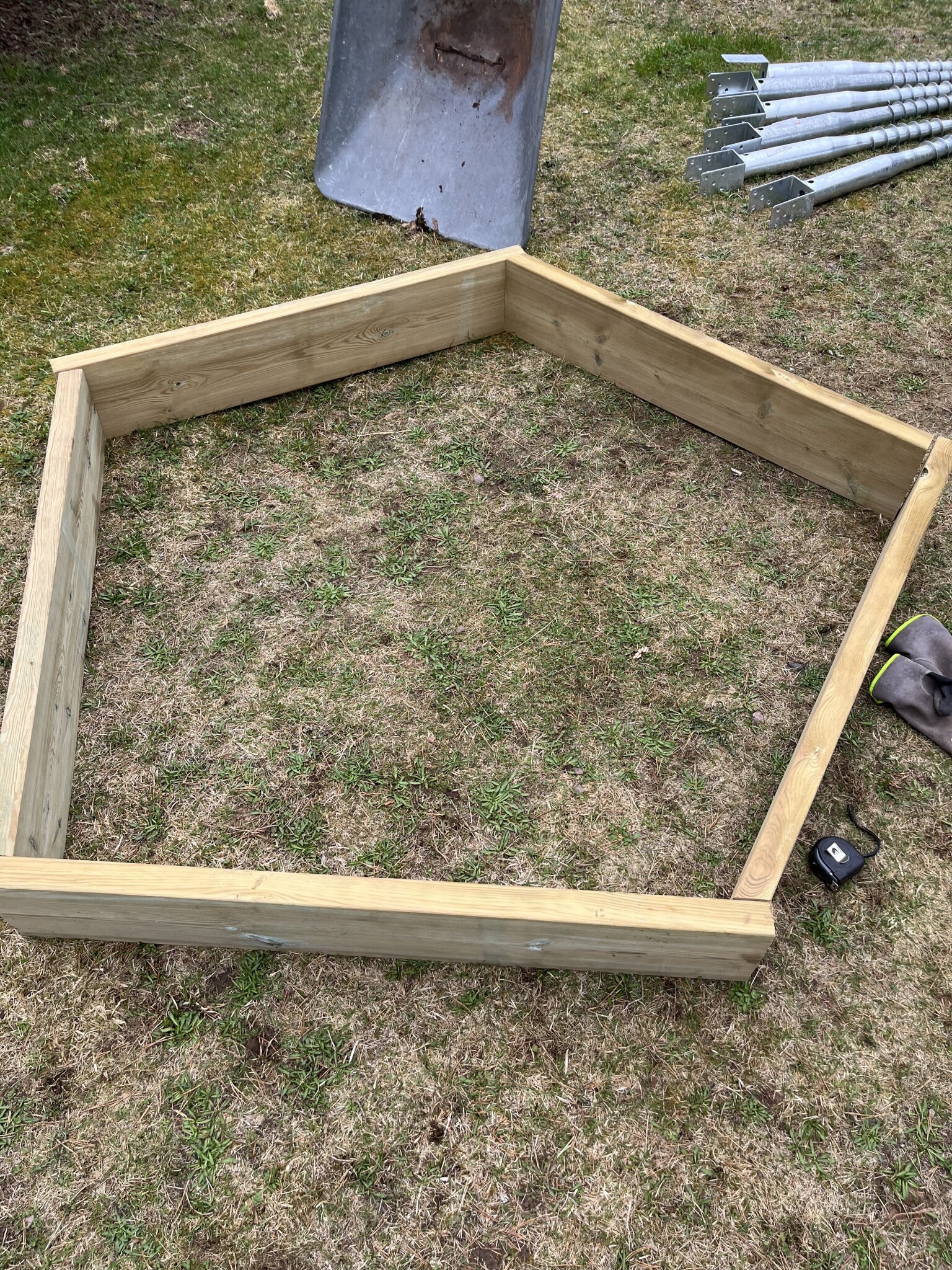

Ett vilplan har byggts, en något oregelbunden femhörning för att dels vinkla trappan 30 grader vänster, dels skapa plats för en bänk till höger.
Att först såga alla vinklar rätt och sen också få i markskruven rätt och få allt i våg tog sin tid.
Först sattes en stödstolpe i mitten för att bära upp medan vi fäste i befintlig trappa och satte sen de yttre hörnen och sist det mittersta.
Skönt med tre par händer ibland, även om sista paret var rätt små.

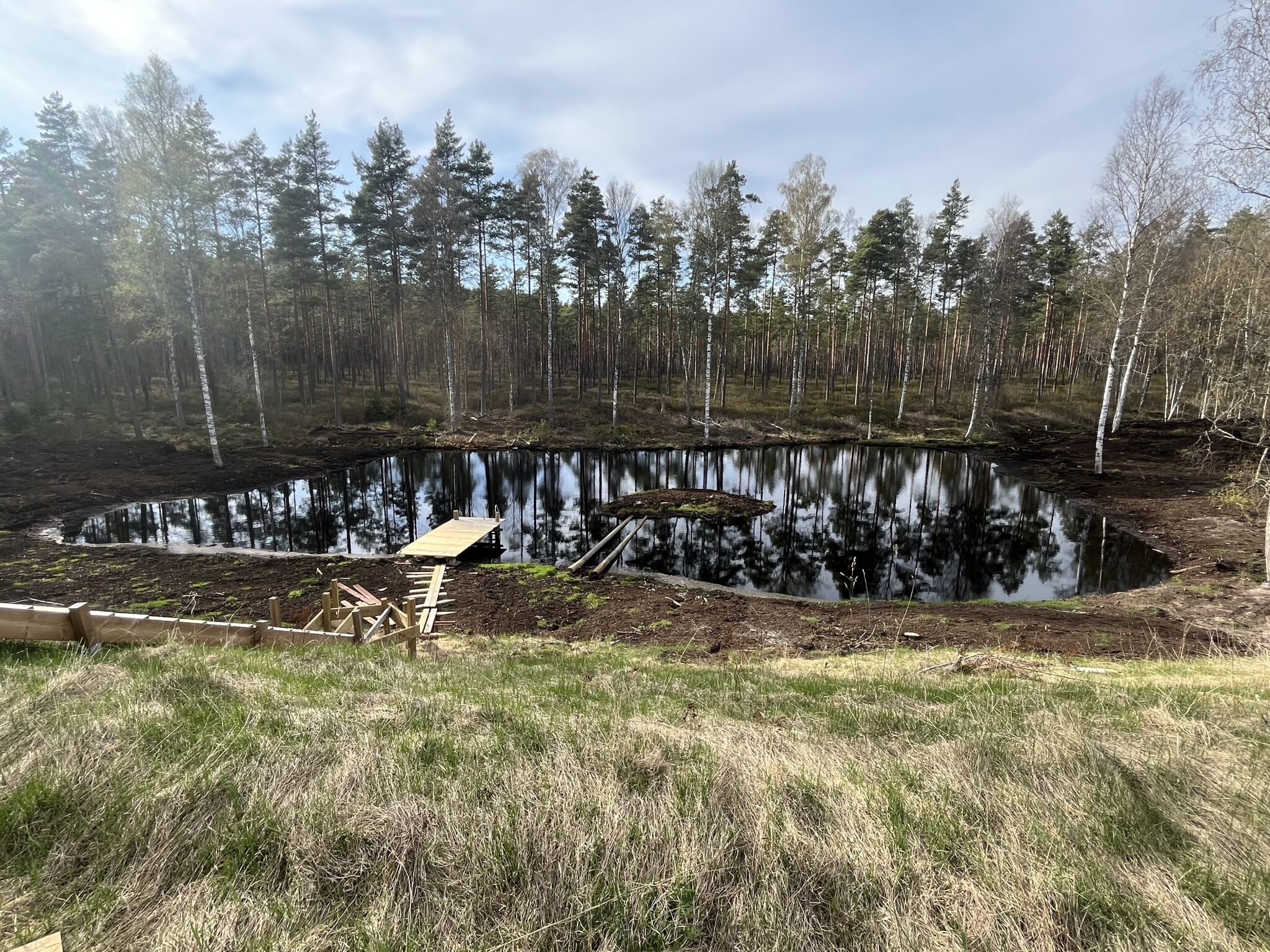

Idag har det gått ett år sedan första inlägget, och efter den här helgen får man nog säga att steg ett är klart. Nästa helg är någon form av damminvigning, även om det smygstartades med exempelvis bad redan i påskas.
Tre saker ska ske innan söndag:
- Trappan ska byggas klar.

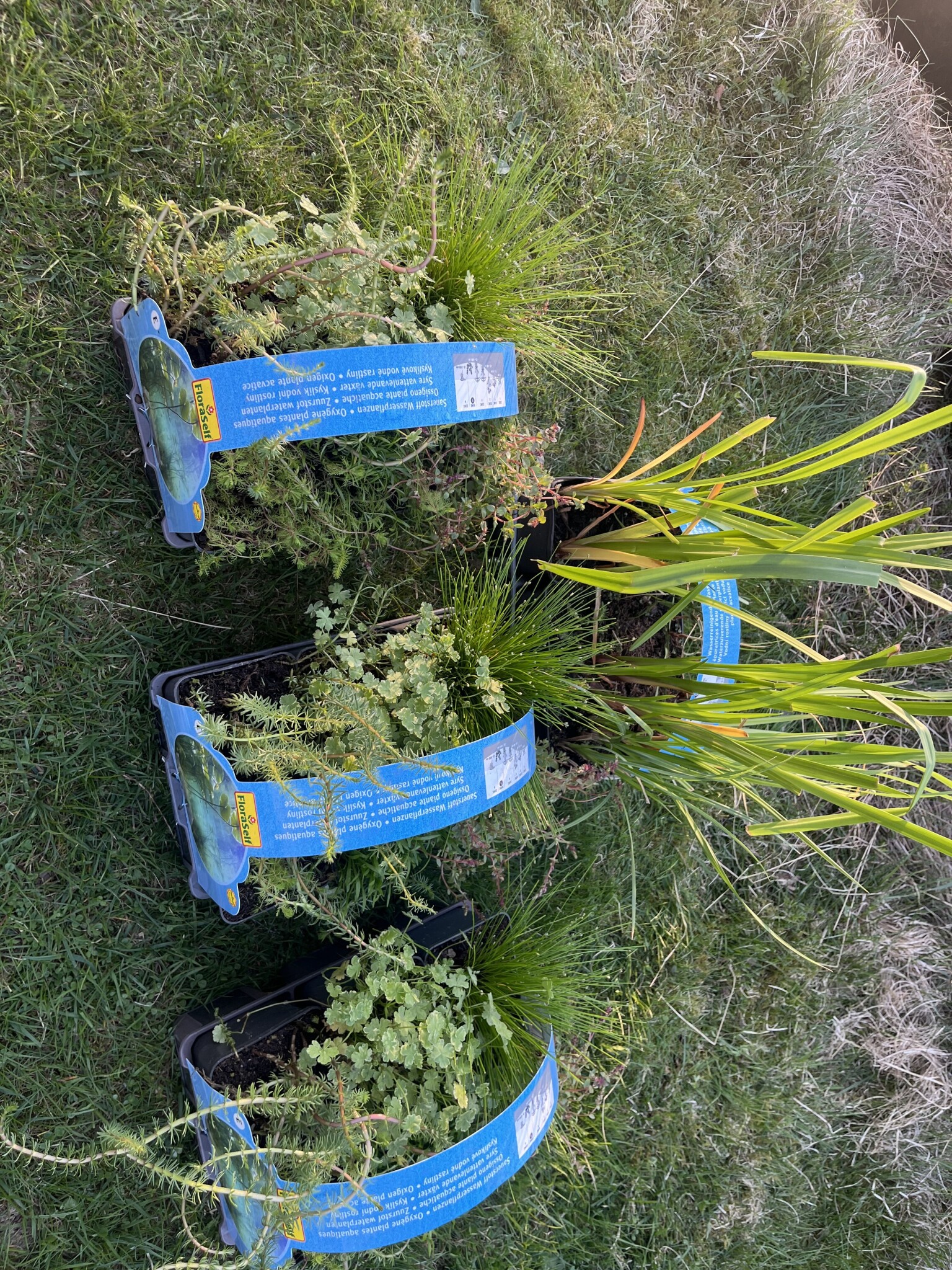

- Vattenväxter ska planteras.
- Soldriven cirkulationspump ska installeras.
Säsongen för vattenväxter är tydligen inte riktigt igång än, men Hornbach kunde skaka fram tre grupper syresättande och en grupp renande växter.

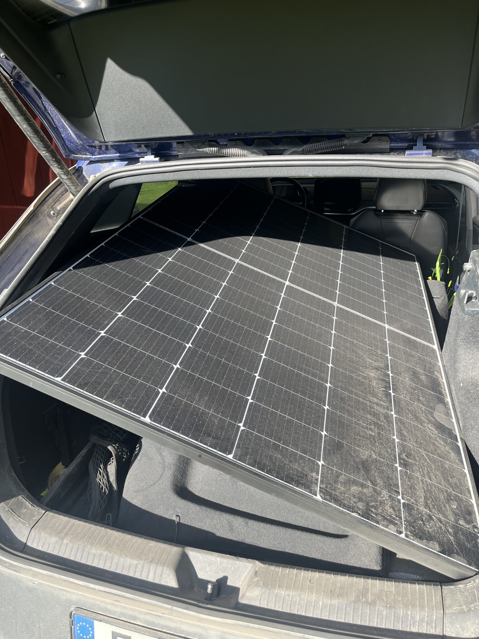

Solcellerna går in i bilen, jag har mätt och räknat! Mer om dem här.
Jag ska räkna ordentligt och komma med någon form av ekonomisk redovisning med, men kräftorna spräckte nog budgeten. Räknar man inkl. moms på allt är jag i bästa fall under 75 tkr för allt hittills, men det är på håret i så fall. Det är i det häradet i alla fall.

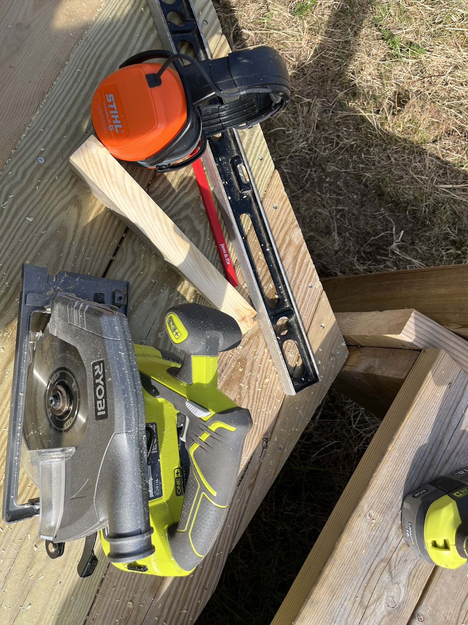

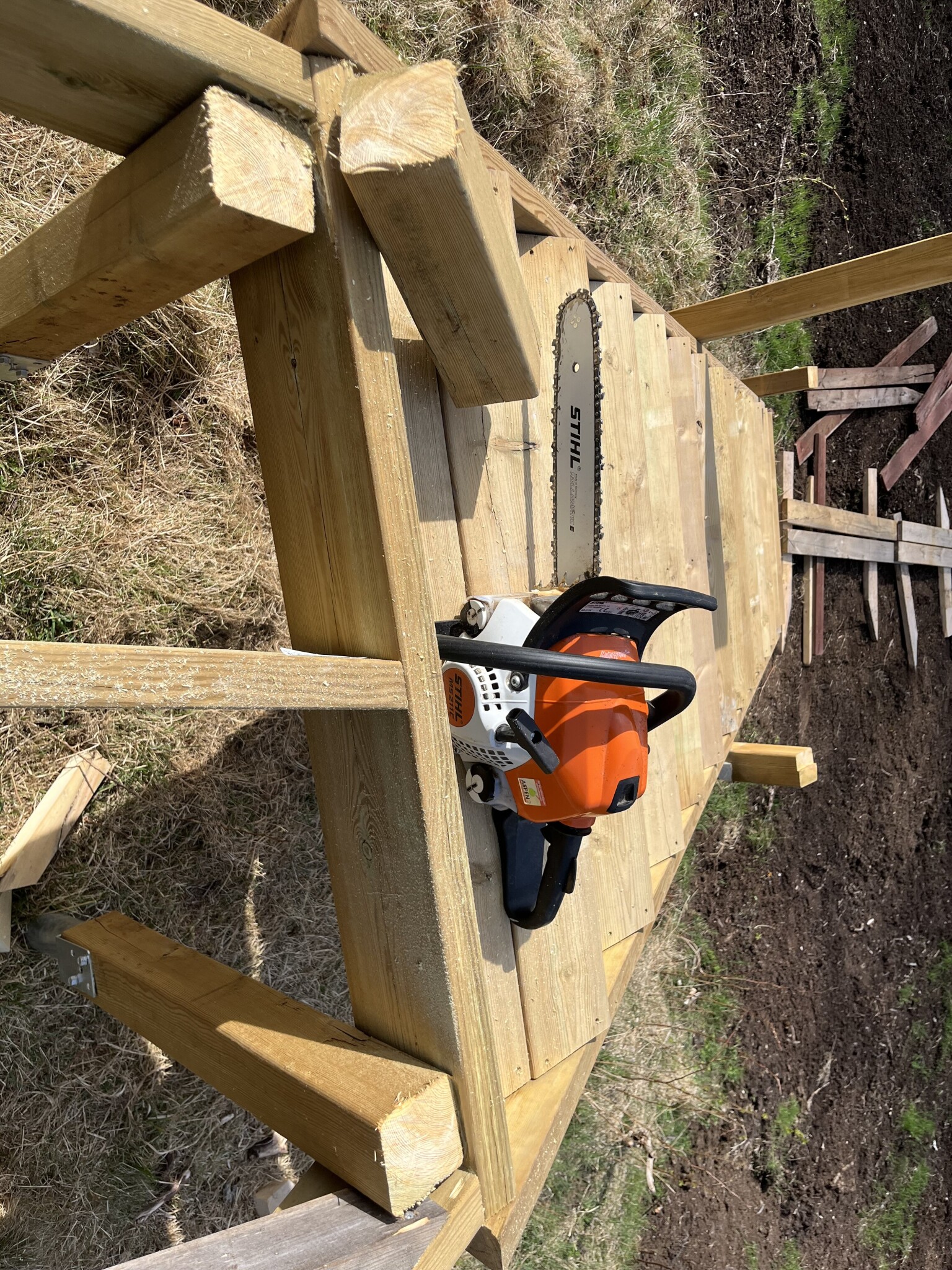

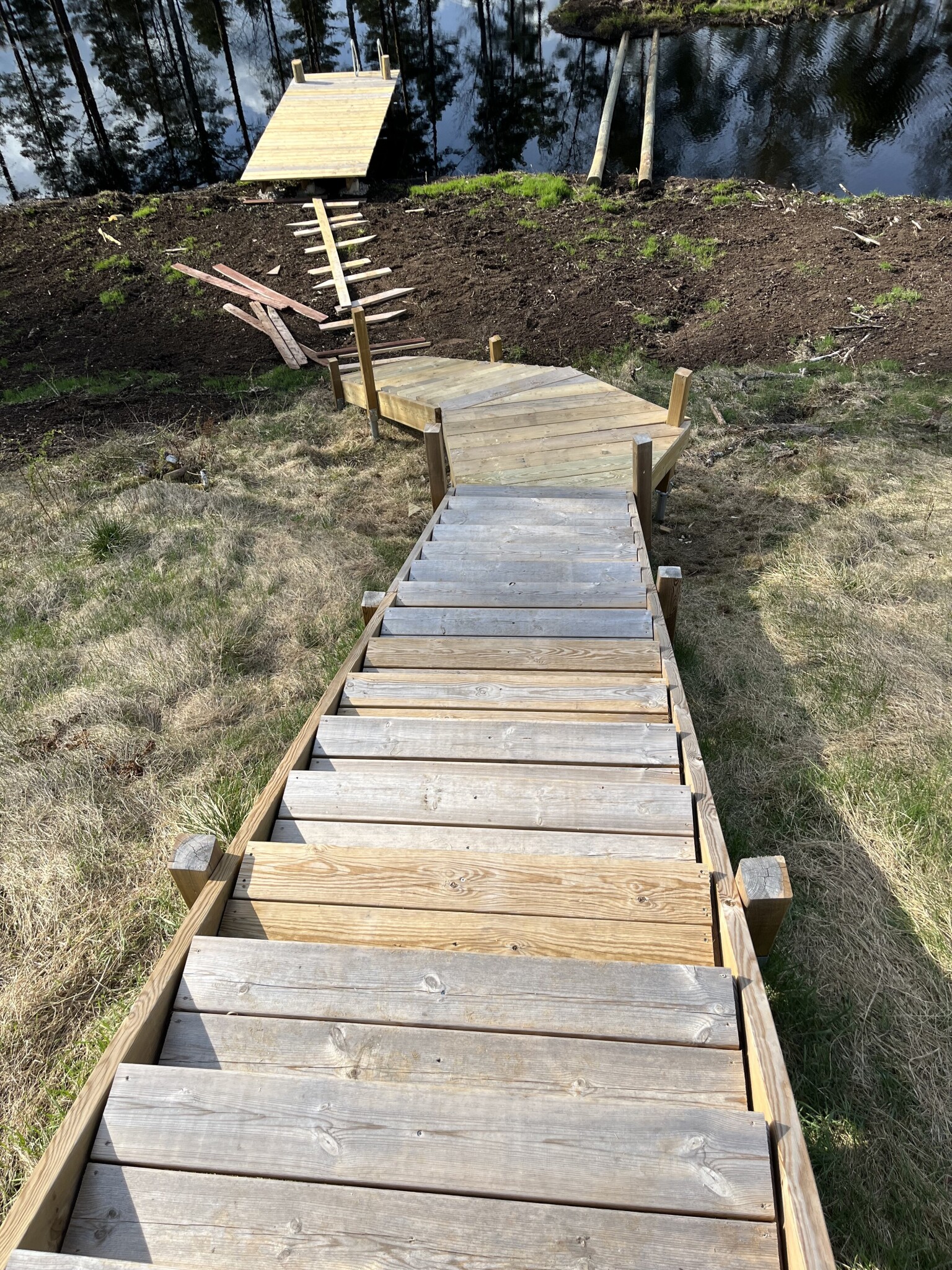

Fy fan för gårdagsgubben! Det var ju lätt för honom att säga, men lik förbannat tog det nästan hela dagen. Men nu finns en trappa hela vägen ner!Nötegårdsgubben skrev:
Spången ut till bryggan har jag inte bestämt hur den ska göras, men det börjar bli dags att bestämma sig.
Tro på fan om inte trappan går hela vägen upp med!
Till och med motorsågen var framme, för att kapa stolparna där det skulle sättas trall.
Annars var det mest de mindre sågarna som fick jobba. Och hörselskydden inte att förglömma; dessa stihliga har jag faktiskt vunnit här på bygga hus.

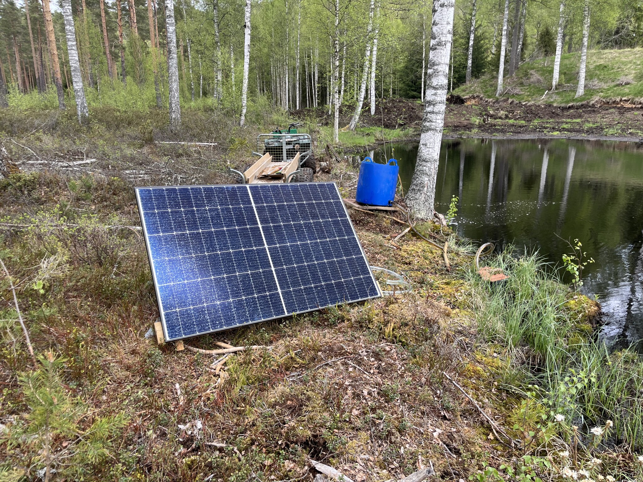

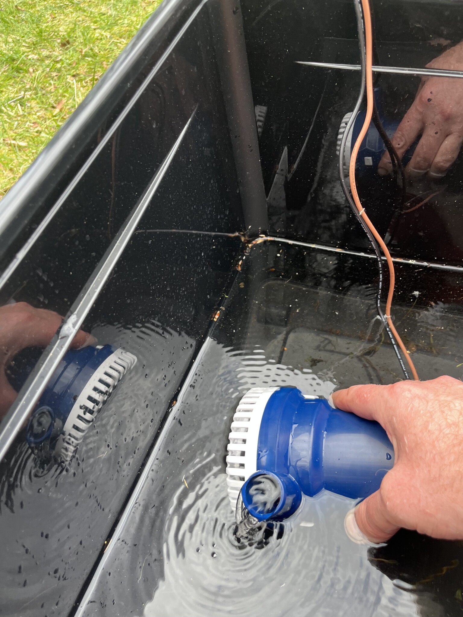

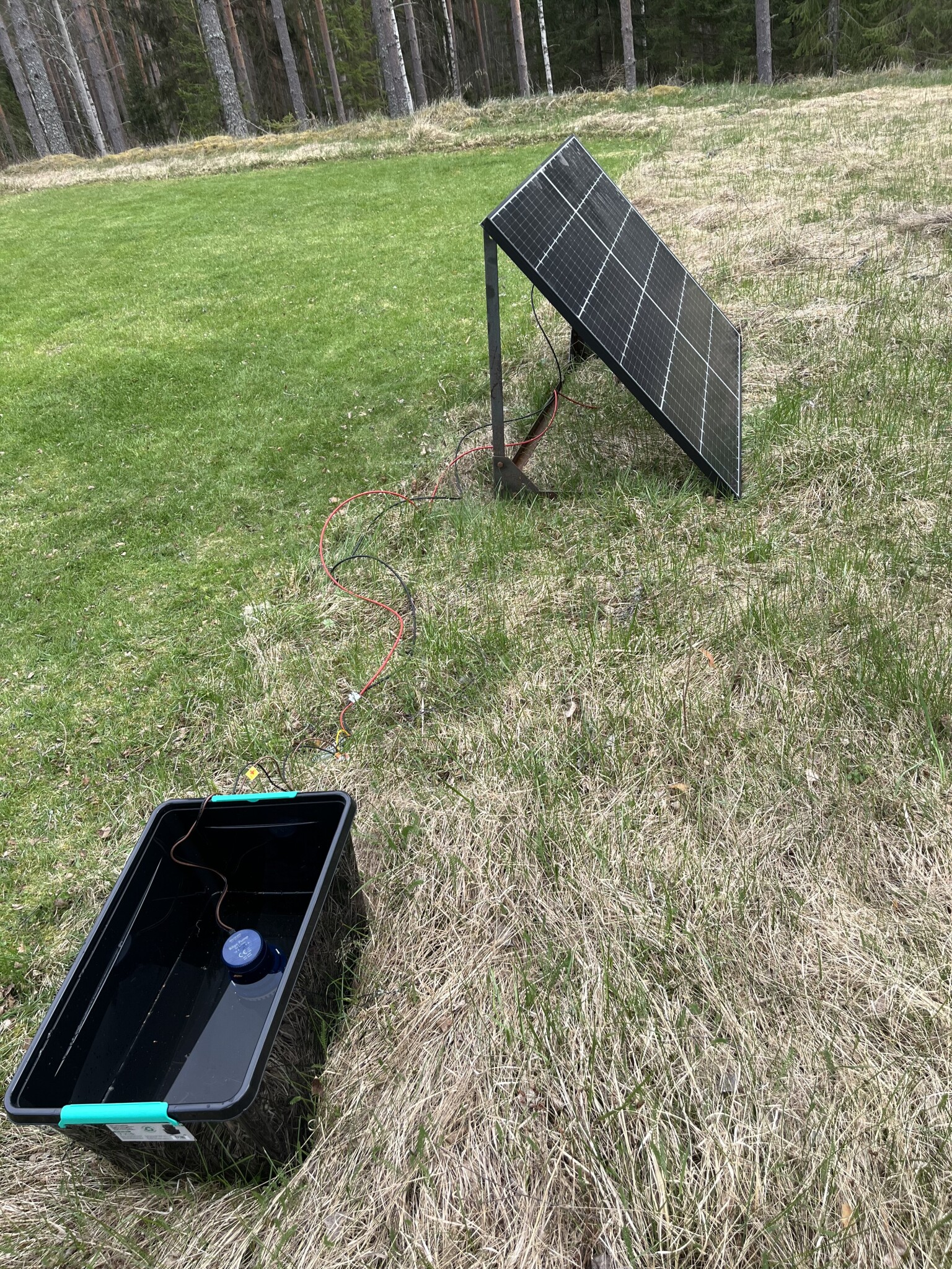

Det byggs ju en liten solcellsanläggning för att i förlängningen anlägga ett rotzonsfilter och på kort sikt få till någon form av skimning av ytan och i bästa fall lite syresättning av vattnet.
Konceptuellt funkar det, även om flödet var lågt pga. mulet väder. Så nu blir det till att bygga ett rimligt stabilt stativ med lagom lutning, en torr(-ish) kopplingslåda och en skimmer att ha pumpen i.
Sen får vi se om det här duger. Olyckskorparna säger nej, men hela anläggningen (med begagnade solceller) gick på under 1.500 kr, så värt risken.
Det är väl bara pumpen du kanske behöver välja lite bättre för bra funktion på sikt. Om du hittar liknande enkla billiga pumpar och väljer med betydligt högre kapacitet som du sen kör vid lägre varv vinner du mycket livslängd vid allt annat lika.Nötegårdsgubben skrev:
Du behöver bara en enkel ställbar DC/DC mellan panelerna och pump.
Skogsägare
· Stockholm och Smålands inland
· 23 795 inlägg
Ja, det är så jag tänker också. Solpanelen och regulatorn lär ju stå sig. Pumpar behöver jag dock eventuellt lära mig mer om om/när den här har gjort sitt.GK100 skrev:
Behöver den vara ställbar? Nu har jag en 8–40 V in och 12 V ut. Tänkte att det gav bäst nytta, men du menar att det inte är givet att det är 12 V jag borde ha ut, eller?GK100 skrev:
Det var mest för att enkelt kunna reducera varvtalet dvs flödet om du har motor av typ som fungerar så tex likströmsmotor med kol och kollektor. Det är nog vanligast på pumpar av det slaget typ Biltema osv. Man får tänka på att mycket förslitning är närmast kubiskt beroende hastigheter, varvtal.Nötegårdsgubben skrev:

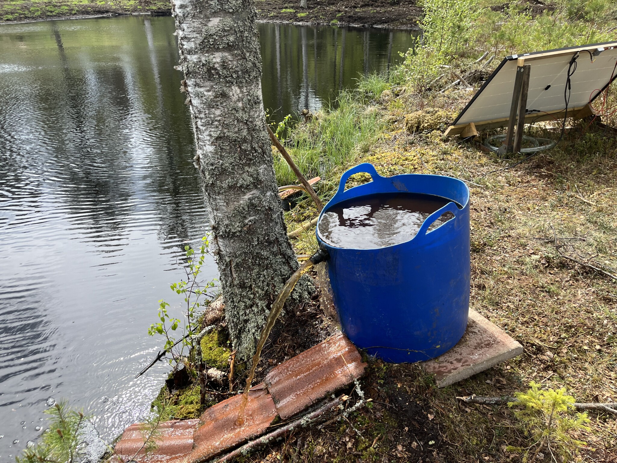

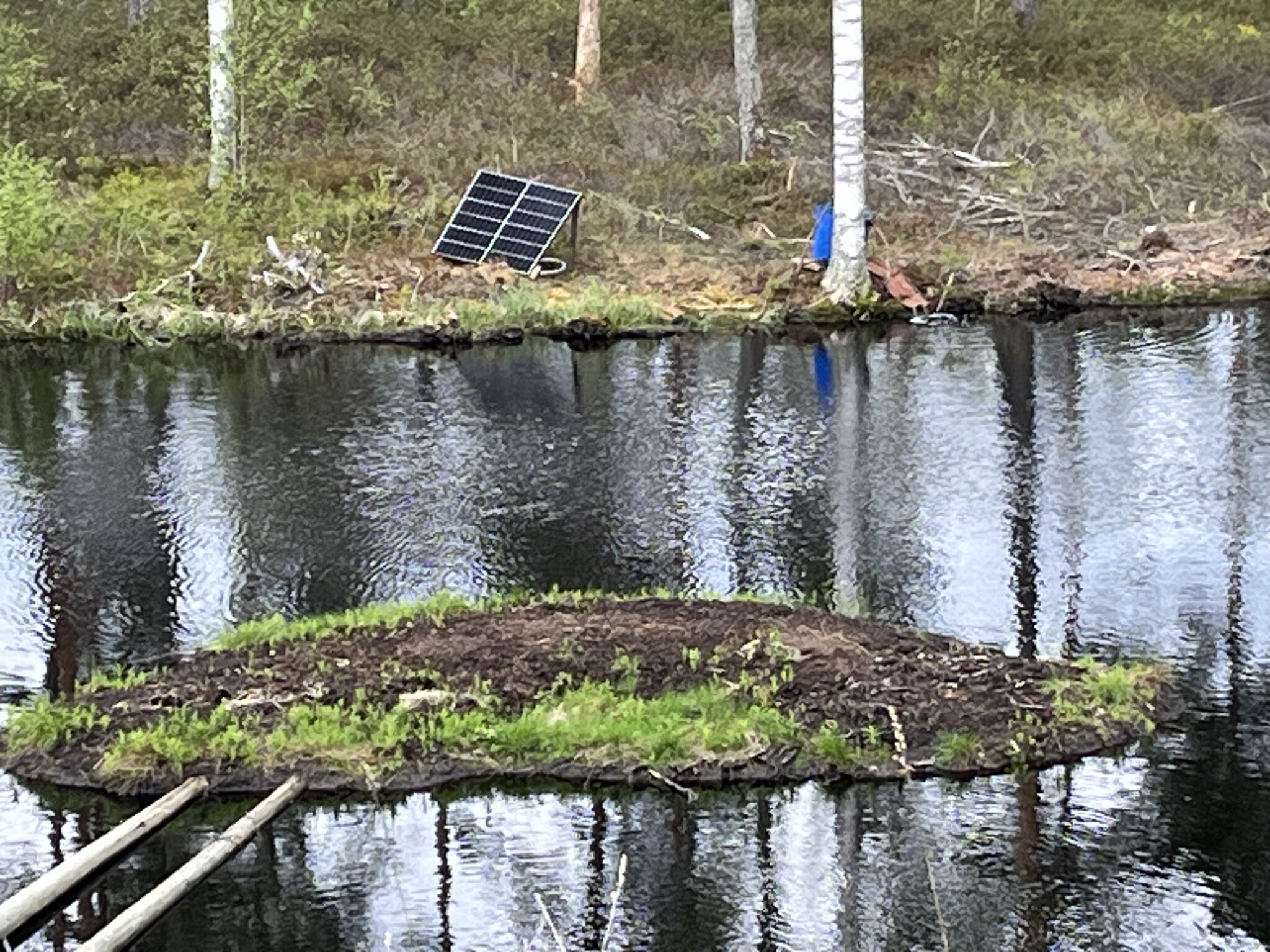

Nu är ett enklare försök till vattenrening igång. Har bara fyllt en befintlig tunna med 50 % sand och kopplat ihop med solpanel och pump enligt ovan.
Huruvida pumpen orkar köra från morgon till kväll soliga dagar får vi se, liksom hur rent vattnet blir. Än så länge är svaret ”inte särskilt” på den senare frågan, men jag tänker att sandfiltet kanske sätter sig med tiden. Annars är det ett rotzonsfilter som krävs, vilket jag iofs. räknat med.

Trevligt! Undrar vad som ska till för att göra det drickbart.Nötegårdsgubben skrev:

Jag vet inte hur du tänkt bygga upp filtret, och om du har tänkt att få dricksvattenkvalitet ?
Men när jag lärde ut vattenfilter i scouterna så var principen, uppifrån och ned (eller ifrån källa till utlopp):
"Sand, tyg, Kol, Tyg"
Småskligt gjorde vi detta i 1,5l PET flaskor, men jag tänker mig att det borde så att skala till en tunna ?
Sen vet jag itne hur ofta man då behöver byta kol + ev tyget (lakan tex borde funka för att separera lagren och se till att sand+ kol inte kommer med ut). Men det får man kanske prova sig fram till
I den småskaliga versionen så lyckades vi rena vatten väldigt bra, både från karamellfärg, och (nästan iaf) från den ättika jag hade tillsatt. Jag vågade inte lita på att barnen skulle rena och sen dricka vatten från den lokala stockholmsbäcken- så jag "förorenade" kranvatten till vårt experiment.
Man kan notera att ättika surar till vattnet, så det gick itne få bort helt, skulle jag köra om det skulle jag tagit ngt annat ofarligt som ger smak men är lättare att rena.
Men i ditta fall borde vattnet från tjärnen iaf inte vara brunt om reningen gör det den ska ?

Tack för tips!
Syftet är inte att rena vatten för att göra det drickbart, utan för att få bättre opacitet genom att bli av med i första hand humus i vattnet.
Att sätta i en silduk i filtret är dock ingen dum idé. Känslan är att den finaste sanden kanske sköljs ur tunnan som det är nu.
Den långsiktiga tanken är att anlägga ett rotzonsfilter, men det finns det inte riktigt tid för just nu, därav tester med vad ett enkelt sandfilter kan göra.
