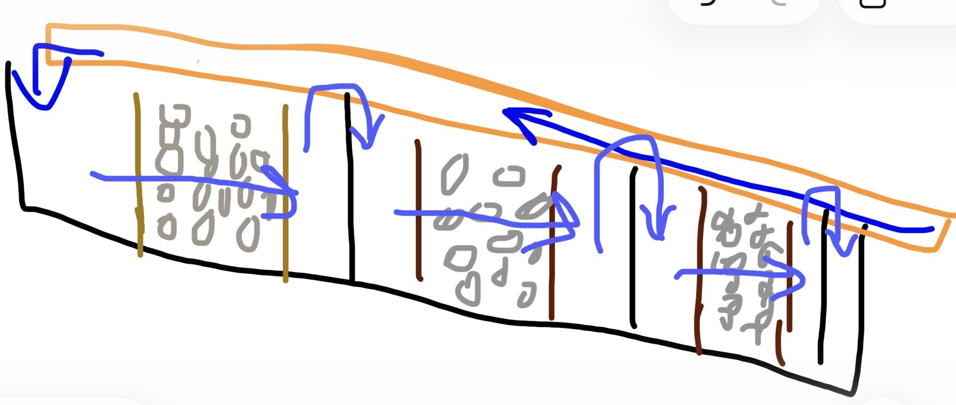

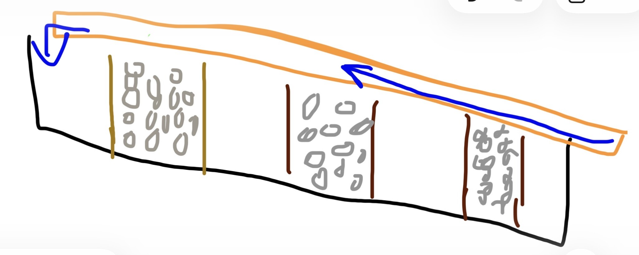

Alltså att vannet pumpas upp till ett ledigt utrymme, som måste rinna igenom lite större stenar som har växter på sig. Följt av ledigt vattenutrymme sedan lite mindre fraktioner och en till så vattnet tvingas igenom varje grej.
En Man vill nog ha en nivå avslutning så det aldrig blir tomt i den. Titta på videos från tilled king of diys filter för att få en idé.

Du borde också kunna bygga ett segmenterat akvariefilter i mastodont format. Med gravitationen som motor.
Jag skall försöka rita en skiss..

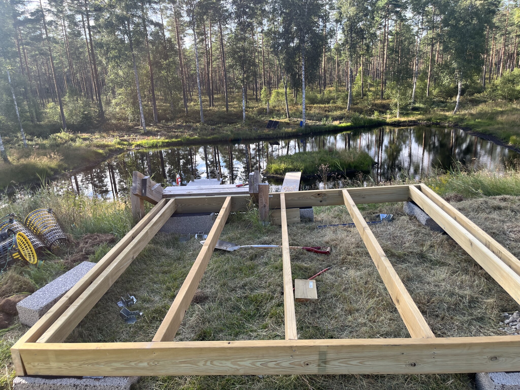

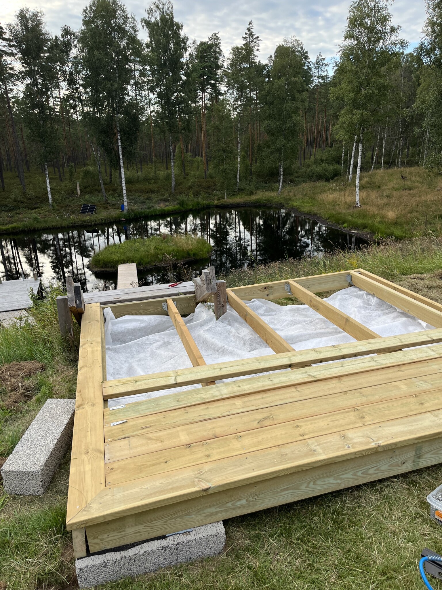

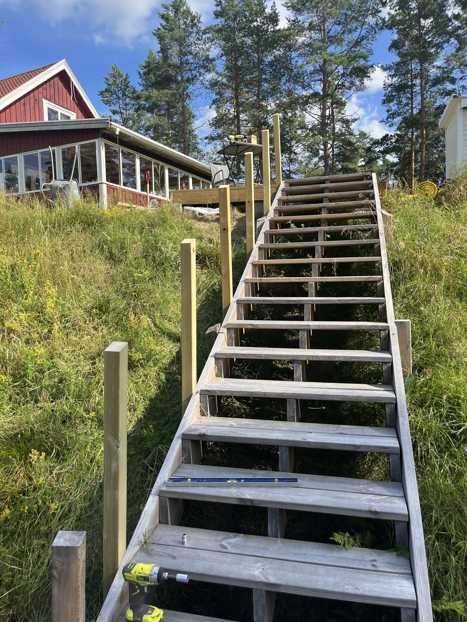

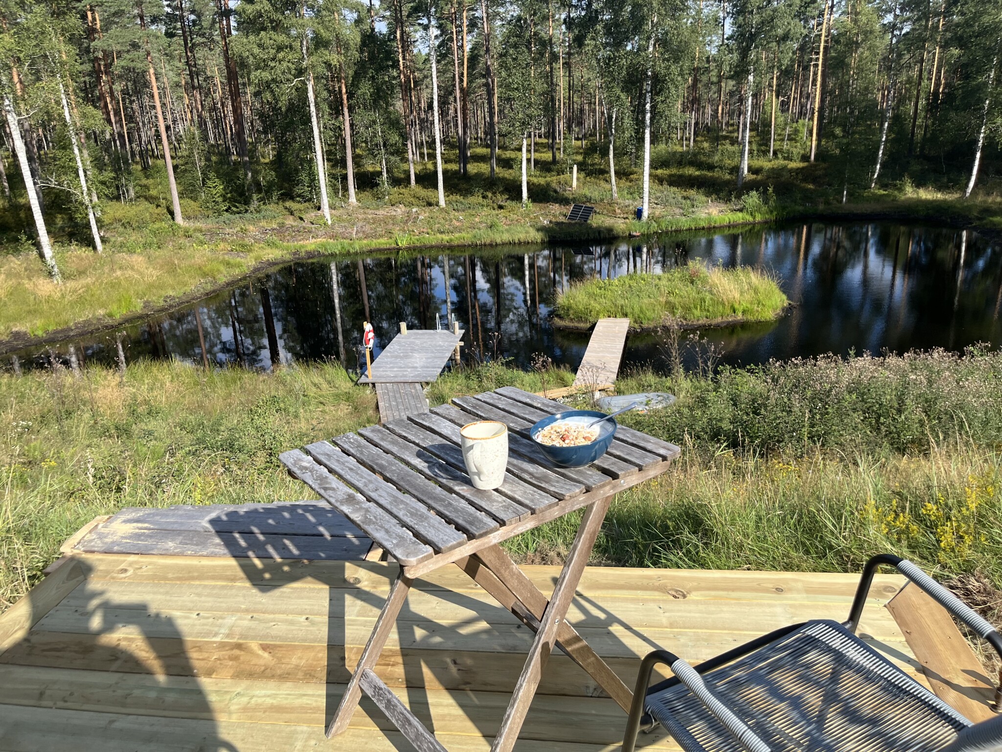

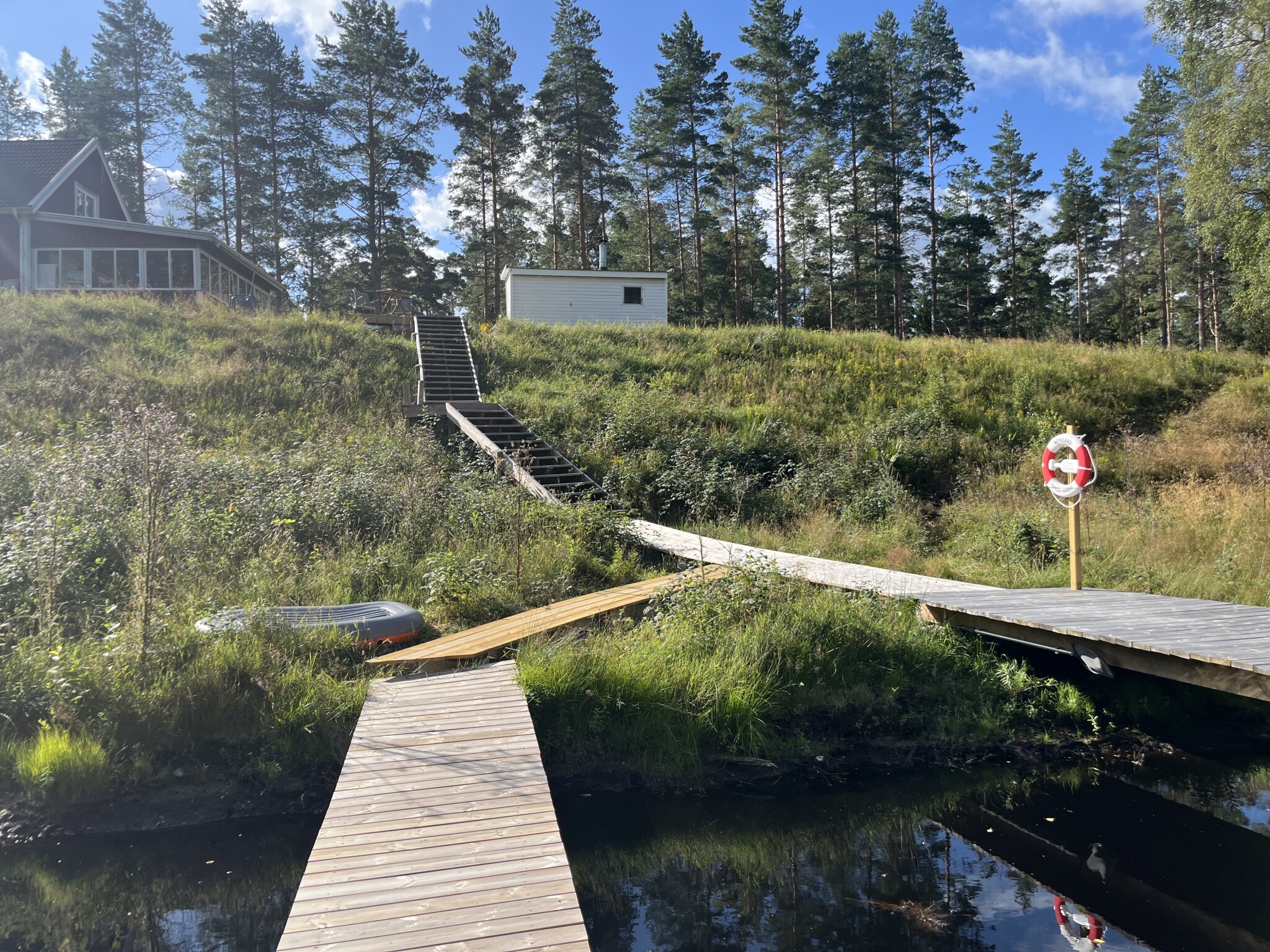

Blev en liten altan vid trappnosen. Den framför bastun är vänd söderut (dammen är i norr) och uterummet har så högt satta fönster att man inte ser nedåt i den branta vinkel som krävs för att se dammen.
Blev även en liten spång ut till bron, då manshöga tistlar inte var optimalt att gå genom när man vill dyka i från den (altanen syns om man zoomar in lite).
Enklast möjliga: några lecablock, en ram, reglar, duk för att minimera växtligheten under och trall med fris.
Ska nog göra färdigt trappan ner också, med räcke och en bänk på vilplanet. Eller skulle gjort om jag inte slagit mig något jävulskt på fingret när jag skulle banka en vresig planka på plats. Där får man för att handla på byggmax! 😉

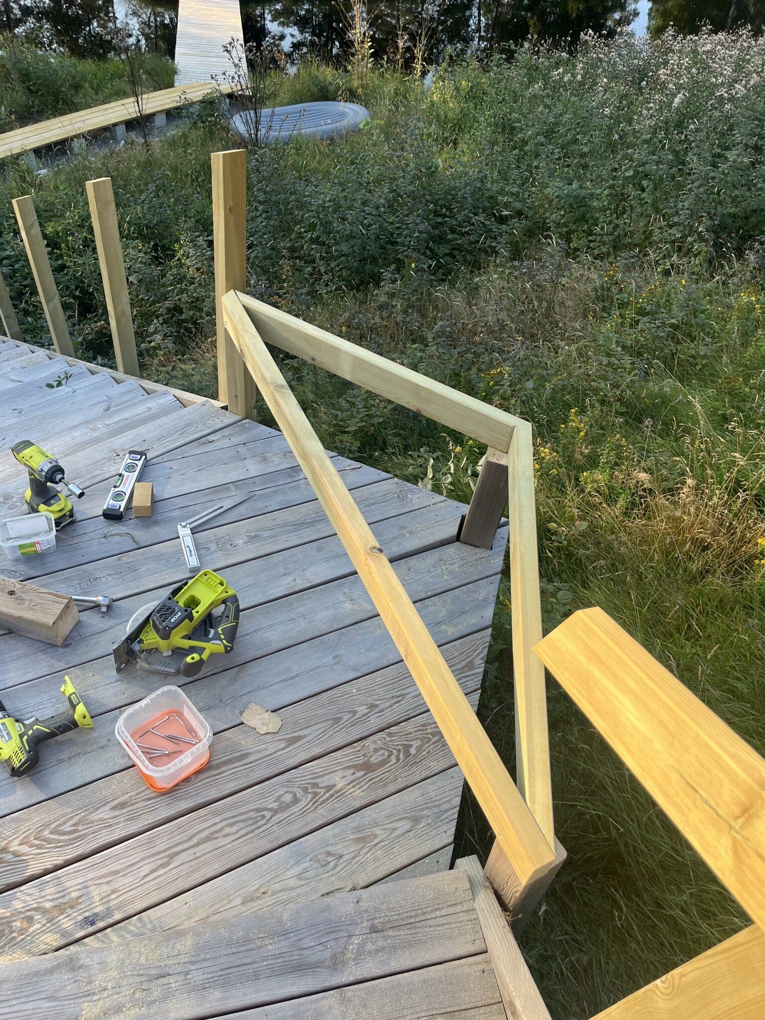

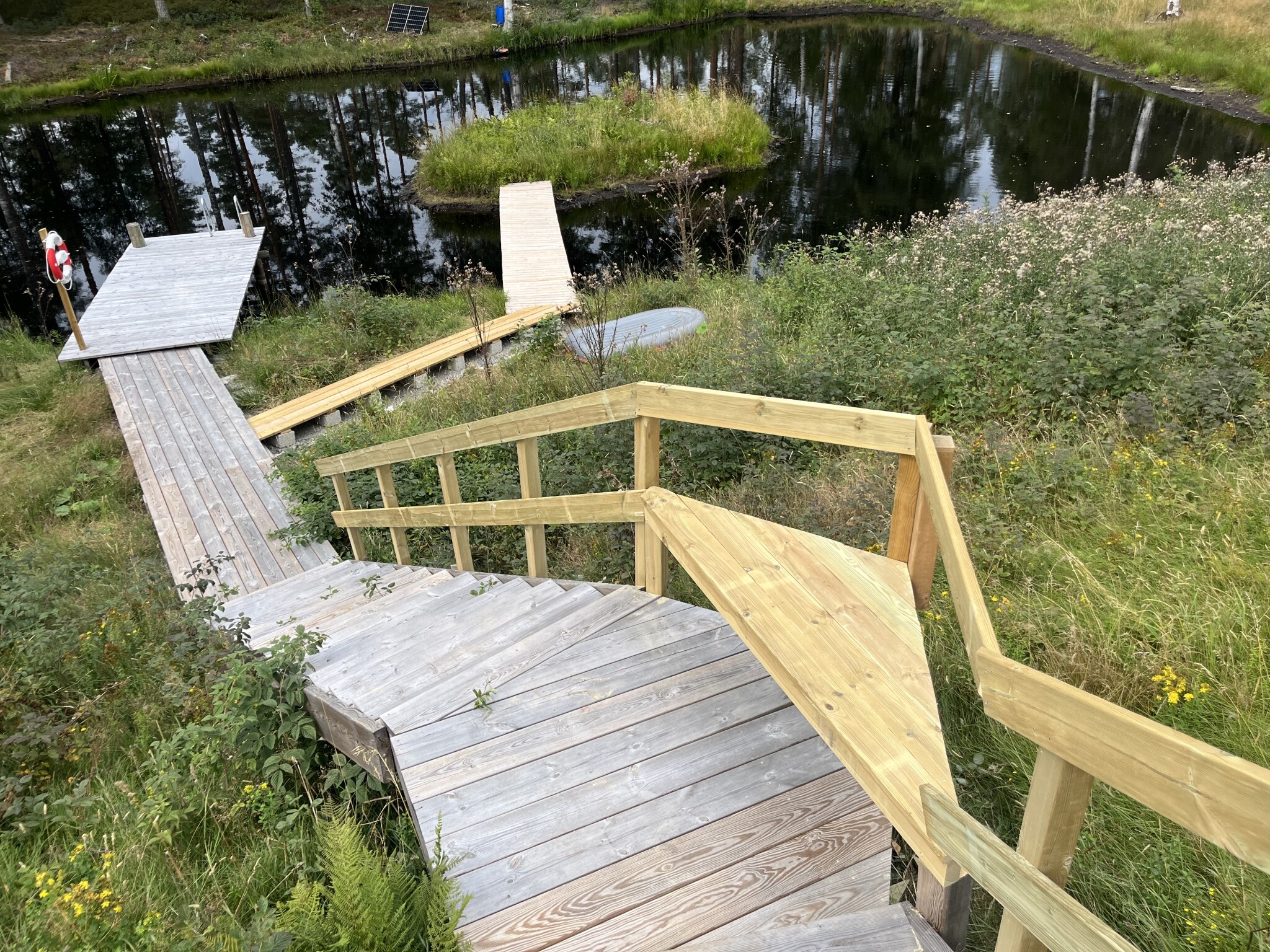

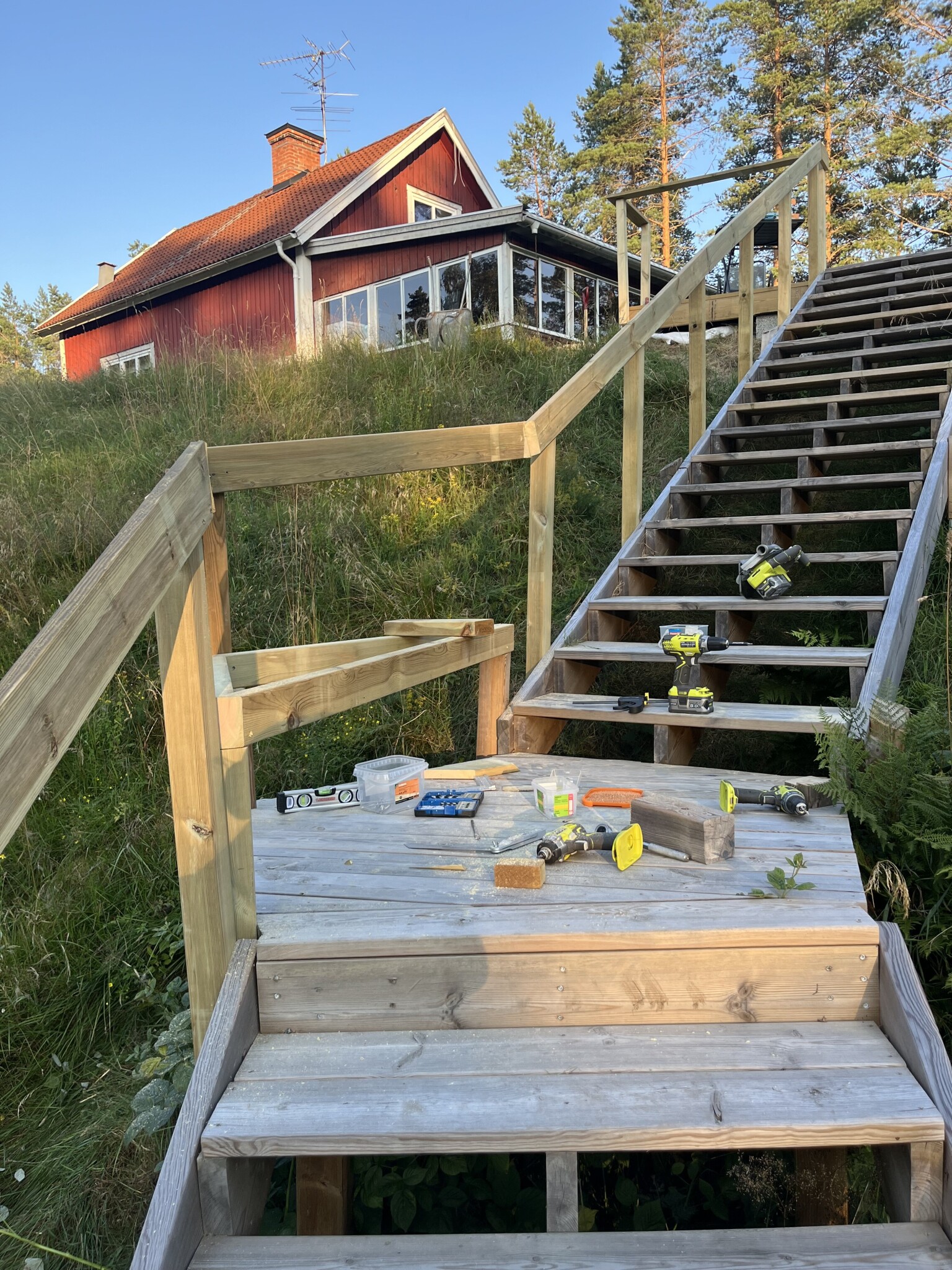

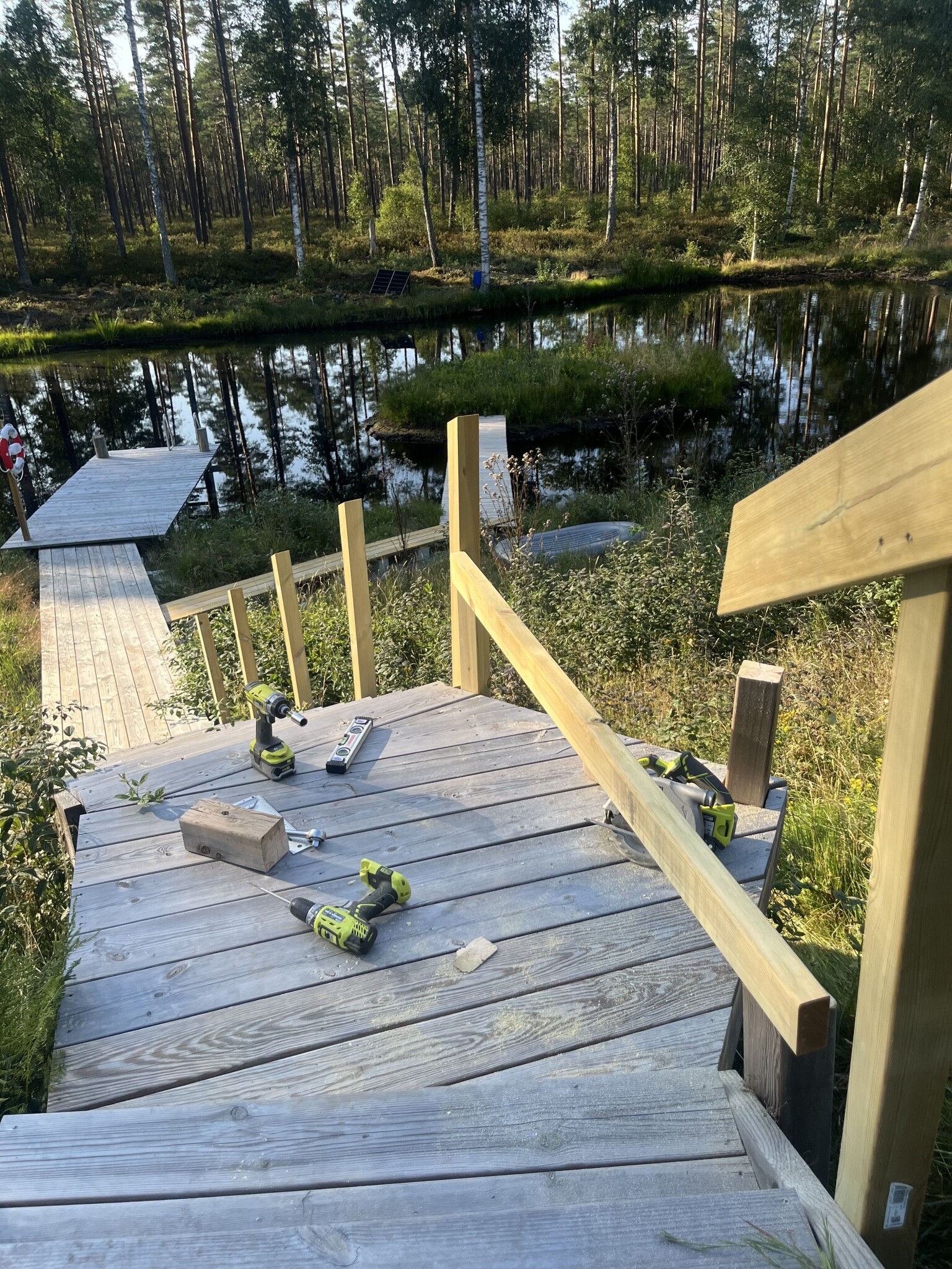

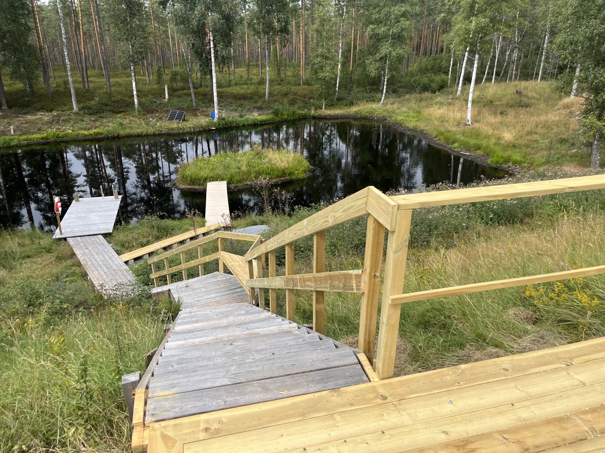

Sådär ja. Efter någon dags återhämtning för fingerjäveln blev det klart till slut. Sex plus fyra meter trappa med vilplan. Och altan med räcke vilket som av en händelse blev på utmärkt skjuthöjd.
Drygt två år har det här ettårsprojektet hållit på nu. Nästa vecka ska grävaren och jag planera för infiltrationsdammen (och infiltration för avloppet, i sig en annan historia, men tillståndet för det avgör när det kan börja grävas).
Kanske blir det utsättning av lite rejälare solcellspumpar innan dess. Vore ju smart att göra medan det är varmt i vattnet, men då måste jag hitta pumpar och såna här tolvvoltsflänsgrejer först. Kanske finns på internet; det gjorde det sist.

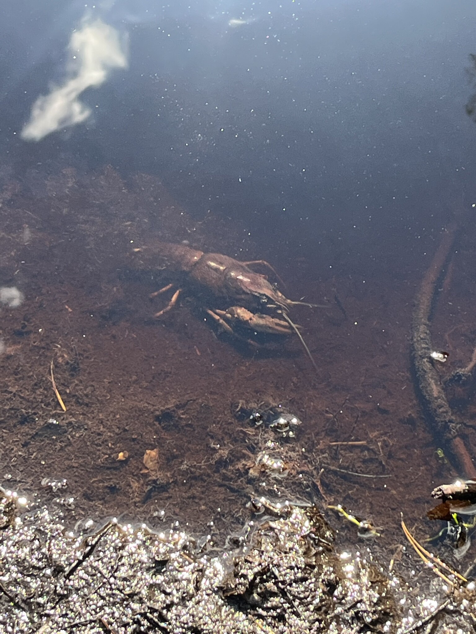

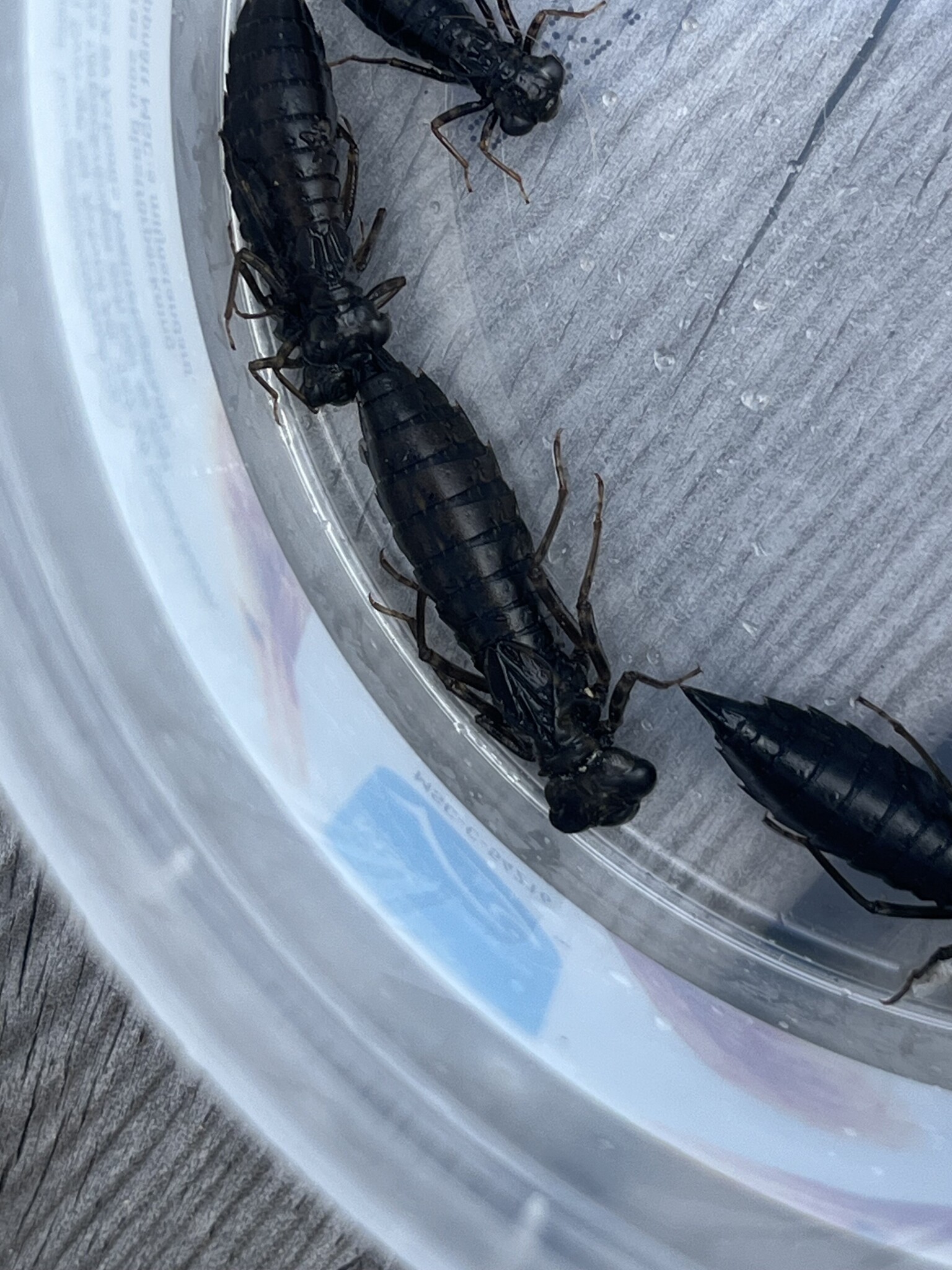

En tråkigare del av dammhistorien är att kräftorna verkar ha dött.
Jag har provfiskat några gånger utan resultat, så nu såg jag till att ha lite rutten fisk (nåja, den fick ligga tre dygn i solen iaf.) att agna burarna med. Men nej, ingen framgång inatt heller. 😢
Ett litet ljus av hopp tändes när det på ett par burar krälade runt drygt cm-stora svarta kryp – har de vuxna dött men hunnit yngla av sig!? – men nej, det var någon form av insekt. Trollsländenymfer kanske.
Jag tyckte ju att jag såg kräftklor i våras, men det blir jag mer och mer skeptisk till. Troligast är väl att de dött under vintern, kanske av syrebrist. Senast jag såg några på riktigt var i höstas och då var dessa konstigt nära ytan mitt på dagen. Eller konstigt och konstigt, jag kan egentligen inget om kräftor, men det kändes konstigt.
En liten del av mig hoppas att de bara gäckar mig, men jag tror egentligen inte det.
RIP kräftor
