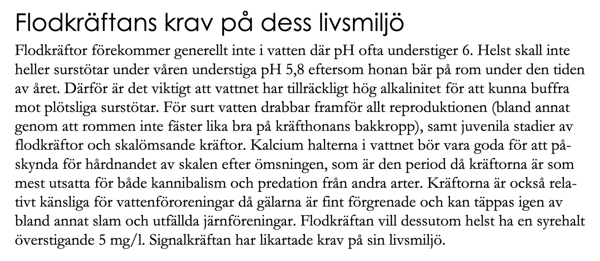

Ska man tro denna länsstyrelse så verkar de vara lite kinkiga och inte gilla torvmossevatten, alltså lågt pH, slam och låg syrehalt:
https://www.lansstyrelsen.se/downlo...7177/Kräftprovfiske i Jönköpings län 2021.pdf
5 mg/l syre är ju typ porlande klart vatten.

Det bör nog tas med en nypa salt (och krondill). Kräftor är vanliga att ha även i dammar och lever i allehanda sjöar, så fullt så noga kan det inte vara. PH-balansen är för övrigt rätt bra, men den gäller ju primärt reproduktionen.Claes Sörmland skrev:
