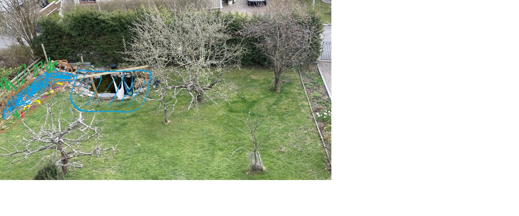

Lite bakgrund:
När vi köpte huset fanns en liten dåligt skött damm i hörnet av tomten. Jag som alltid har velat ha en damm (och alltid letar efter en anledning att få köra grävmaskin) fick efter att det mesta andra var renoverat äntligen lov att göra dammen större. Alla bilder nedan är från efter den första renoveringen. Men flera saker är jag inte nöjd med i denna iteration av dammen.
Bland andra. Den går inte att bada i... den läcker av och till. Slangar och filter var en efterkonstruktion. Vattenfallsstenen står utanför dammduken så ständig ångest och oro över att den läcker. Bäckdelen består av flera små dammdukar så den läcker regelbundet. Jag klantade till mig vid grävandet och fick feeling, gjorde ett extra djuphål som ledde till att dammduken ligger fult och framförallt blev duken för kort i ändarna. Dessutom är det förlångt ner till vattnet från den sidan man kommer åt och jag har ett stort grundområde som är oandvändbart egentligen...
stor del av sommaren går åt i hängmattan och stolarna vid dammen.
Problem som jag haft och lärt mig av. Inga genomföringar i duken. Inga slangar eller pumpar utanför inkapsling. Jag kommer dra pump och slang i avloppsrör som mynnar i dammen.
Det blev fort en storhög med lera. Om man bygger i den det första året rasar allt. Så jag kommer vänta med final fixen av sumpområdet till nästa år.
Jag kommer bygga en lång lerhög med bäck och sumpområde i enligt skissen här.
Tanken är att bäcken / sumpområdet skall innehålla gårdssingel och ha utlopp i botten av sig för att agera som naturligt filter, följt av flera djupare pooler för ytterligare rening skall ske innan det kommer ut i dammen. via ett liknande vattenfall som idag.
Jag skall ha ett litet grundare område för placering av näckrosor på häcksidan av dammen som också kommer svepa runt som en trappa för enkel i och uppgång. Former man gräver i leran verkar hålla sig 100% över tid i dammen. Jag skall också lägga en jordvall på häcksidan för att få upp vattenytan i framkant.
Jag har redan kopplat in vattenliv, för de har massor med bra gratisinformation man skall tänka på på sin hemsida och verkar genuint intresserade av att detta skall bli så bra som möjligt.
Hoppas på glada tillrop och kanske tips och idéer.

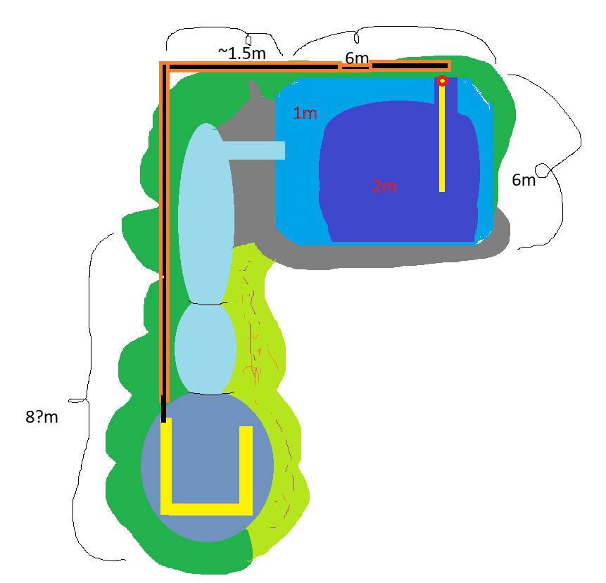

Planeringen fortsätter.
Man är väl lite lagom galen när man sitter och planerar baddamm medans det snöar ute. Men förra gången planerade jag inget alls och då blev jag ju inte nöjd... Så vi testar något nytt... För mig. Planering....
Redan nu inser jag ju att jag får problem. Men med 6månader kvar till utförandet och utan lera och maskinhyra som står och tickar så kan man ju ta det med ro och fundera.
Jag vill inte ha genomföringar genom dammduken för att jag är tjurig.. Det medför utmaningar.
Jag vill dra alla slangar i avloppsrör som mynnar i dammen. För att slangar har gått sönder innan och det syns dåligt.
Nu har jag försökt måla upp hur det skall bli. Gula "rör" tänker jag någon form av hårda perforerade rör för inlopp och utlopp.
Inloppet kommer ligga på bottnen med ett stigrör (eller slang) upp ur dammen till pump och filter. Här är jag lite osäker på placeringen och dragningen.
Jag har fått förslag på filter och pump. Detta kommer stå utanför dammen som idag det täcks av grönska på sommaren och jag kommer få bygga in det på något sätt sedan.
Det orangea med svart mitt visar avloppsrör med slang. De olika vattenfärgerna visar tänkta vattendjup och det ljusblå är det som blir av det jag grävt upp och kommer vara högre än själva baddelen, hur stort och högt det blir är oklart
Mörkgönt är perenn bladgrönska av oplanerat slag
Ljusgrönt är mer perenna blommor och grejer
Mörkare grått är sten.
Det ljusgrå är grusgropen med inlopp i botten.
Och ja jag målar som en 2åring utan talang ,men jag kompenserar det med att inte försöka låtsas som att jag kan. Skissen hjälper mig
Mest att förstå att det inte är färdigtänkt men iallafall
Jag har frågat vattenliv om råd för slangar och rör kanske är pvcrör stora delar av vägen en bättre lösning än slang. Men Jag VET att någon gång kommer jag sätta spaden i slangen... För jag har levt med mig själv i många år nu...
Tänka är inte heller min bästa gren alla gånger så tips och tankar mottages tacksamt.

Vintern är ju inte en tid att gräva damm på men väl en tid att planera det.
Vattenliv har varit väldigt tålmodiga och jag har nog landat i att jag behöver ha pump inne i dammen. 12V för att minska risken för spännande överraskningar.
Jag kommer inte kunna ha all slang i rör utan det kommer ju behöva stå ett filter någonstans och det blir svårt att få till. Slangarna går ju inte heller sönder spontant, om man inte har en kratta liggandes på den och trampar på krattan då. Då går det hål i slangen och det läcker så där lagom lite... Helt hypotetiskt så klart. Ingen är väl så dum att det kan hända?
Jag har börjat fundera om jag ända skall klä dammens väggar med stenar. Det kan ju bli snyggt om man hittar rätt stenar. Grus på bottnen blir det iallfall så kommer behöva skyddsväv både över och under duken.
Nu när pumpen ändå är i dammen och har ett fint insugs skydd så får den nog bara fint stå i hörnet. Den kommer inte att stå på maxdjup utan kanske med 80 cm ovanför maxdjupet, så att fiskarna iallafall har 80 cm vatten när något går snett och pumpen kastar ut allt vatten den kan. Det har hänt av flera olika anledningar.
Så inloppet är klart tankemässigt.
utloppet blir i en såndär plastback med grus över.
18m Avloppsrör bör räcka.
Då återstår att hitta sten och att välja om man skall ha rund sten eller mer sprängsten. Tur att det e vinter så jag har tid att tänka.

Intresserar mig storligen för vattenreningen då jag också funderar på hur jag ska lösa sådan (om än i lite större skala). Tolkar jag det rätt i att du både ska ha organisk rening och någon form av filter? Jag tror att man ofta klarar sig bra med det förra, och att det är lite av poängen med en baddamm.
Ja det kan man undraNötegårdsgubben skrev:
Det har varit mycket annat, men kanske framförallt en halv meter snö och is vilket dämpat ivern att vara ute något.
Jo jag tänker testa att ha både mekaniskt/externt filter och vattenväg med växter och "dammar". Varför? Kanske mest för att jag inte har intresserat mig tillräckligt i ämnet
Jag har haft akvarium innan där har man filter. Jag har ett filter i dammen idag. De flesta videos jag sett har folk haft filter i. De som inte har filter i sin baddamm har jag inte heller sett att de har fiskar i.
Jag tänker också att bättre för mycket än för lite, det är lättare att hälla i gödning än att bli av med den.
Det finns också en enkelhet i att tömma plastfiltret och använda det i trädgården. Och idag med filter behöver jag tömma hålorna i bäcken på gyttja, eller vad man skall kalla det, minst en gång om året. Jag är lite osugen på att få det på bottnen och om det är sådant på bottnen kommer min fru ALDRIG gå i närheten av vattnet utan 3Mklädsel.
Men tar gärna emot tankar i ämnet.
Tankarna har klarnat lite i huvudet och de ända förändringarna i planen är att jag kommer ha svagt sluttande kanter i dammen så det blir lättare och tryggare att ha runda stenar staplade som kanter. Det ger bra med gömställen för saker och skyddar duken. Kommer limma dem till viss del med dammskum. Jag har redan ganska mycket sten tillgängligt hemma så får jag väl få panik när mer än hälften saknas.
Skall försöka få iväg beställningen på dammprylarna i veckan som kommer.
Men även försöka boka grävare och sten.

Jahapp så himla nära men ändå så långt borta. Jobbet har varit intensivt. Men nu tog jag mig lite tid för att lägga beställningen på så mycket prylar som möjligt.
Men istället får stackarna på dammliv svara på fler frågor.
Det blev ju dyrare och svårare med att använda pvcrör på 110mm i stället för 50mm slang. *Men det blir ju nästan 20 meter slang.. Blir det för stort motstånd för vattnet då? Jag vet inte jag är ITtekniker...
Var skall jag ställa pumpen? jag har ju tänkt att ha den på bottnen, men när något då går sönder kommer ju dammen att bli tom (och grannarna säkert få vatten i källaren). Hittade ingen nivåvakt som stänker av pumpen utan bara för att fylla på mer vatten.
Det löser jag ju genom att sätta pumpen på kanske 60-80 cm djup. Men blir det för dålig cirkulation i den djupa delen de dagar jag inte badar? (vilket ju kommer vara de allra flesta dagar i ärlighetens namn.
Men jag får vänta på svar och fundera mer med mer information.

Du borde kunna vända på funktionen hos en nivåvakt med hjälp av ett par reläer.

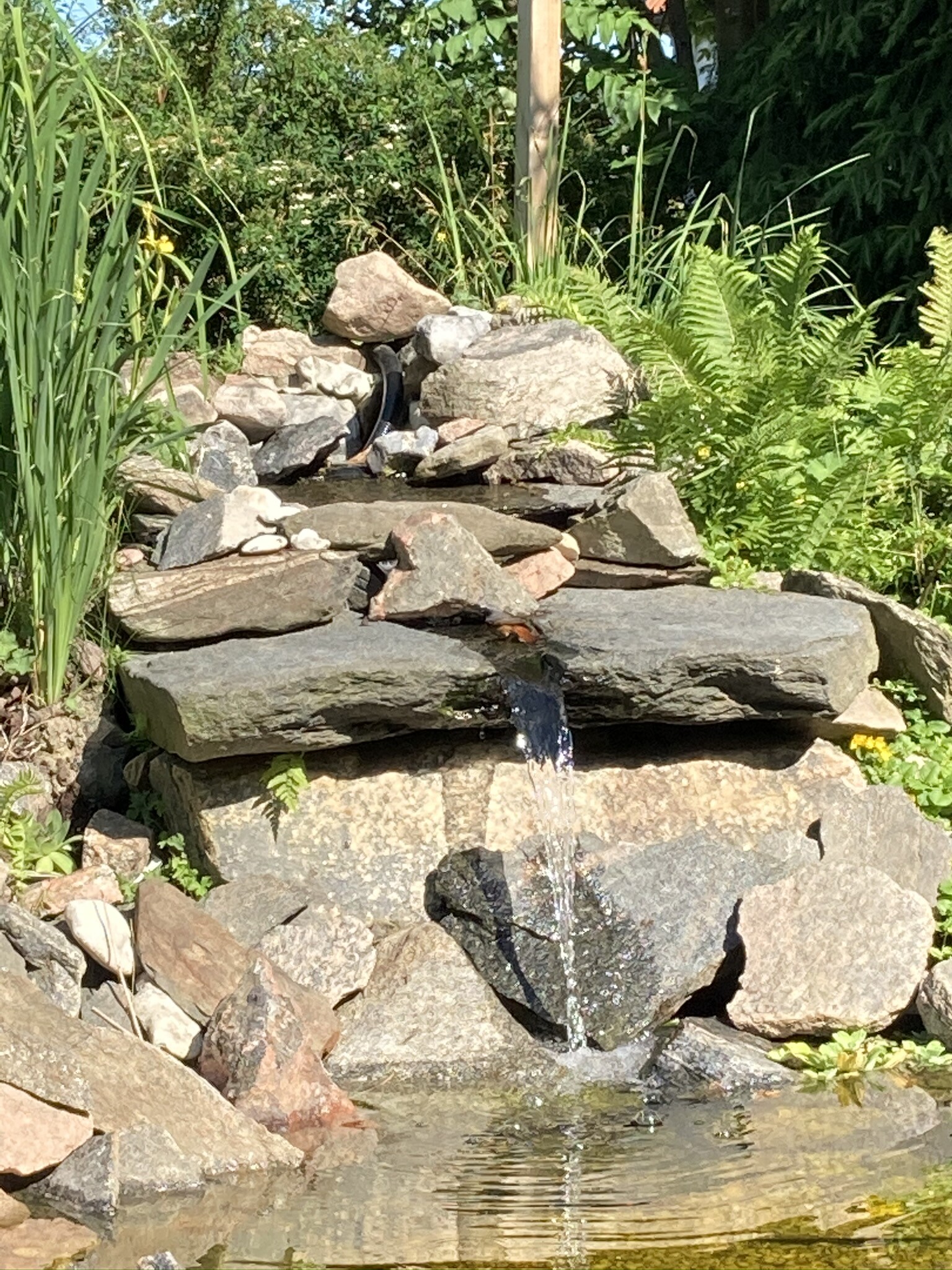

Vi gjorde en baddamm för två år sedan och det är jag jätteglad för. Det är fullt med liv och växterna har tagit sig.
Vi har inget separat rotzonsfilter utan större grunda zoner i den stora dammen dit utloppet från pumpen går. Vi gjorde ett eget filtrer av en 120literstunna fylld med lecakulor och biokol. På toppen är det akvariefiltermatta täckt med stenar för att hålla nere alltihop. Det har funkat jättebra hittills men vi har heller inga fiskar.
Pumpen står på land och suger både från botten och ett hemmabygge till skimmer.
Vi råkade få en väldigt brant del mot trädgården som blev svår att lösa snyggt med att täcka dammduken. Lösningen blev därför en brygga på den sidan och det är nästan det jag är mest nöjd med nu när vi använder den. Härlig plats att sitta på, skönt att det är lätt att ta sig i och ur dammen och så är det djupt direkt så att man kan dyka.
I höstas flyttade det dock in några snokar i dammen och då var det färdigbadat för mig, det vet jag inte riktigt hur jag ska lösa...
