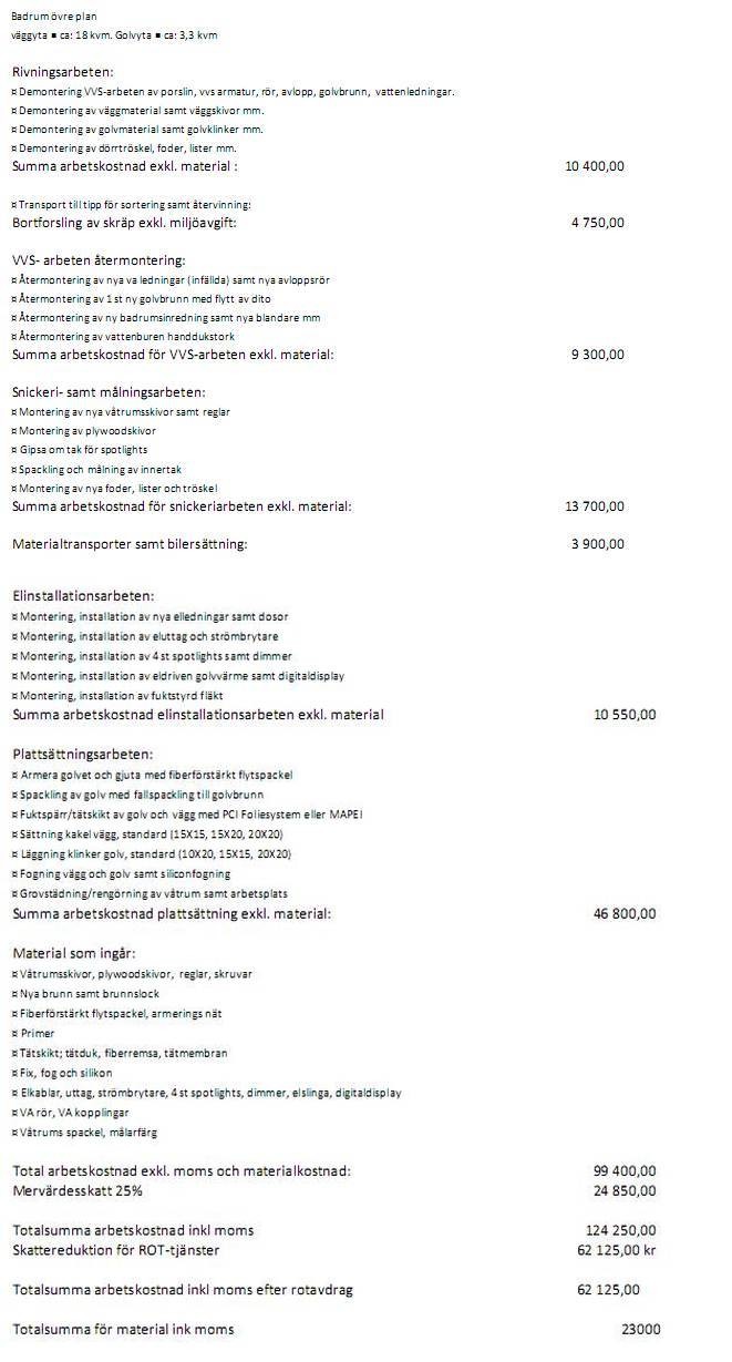

Här är offerten jag fick

Det jag reagerar på är priset för plattsättningen, oavsett hur lugnt man jobbar,så kan det inte ta mer än 48 timmar och det går inte att vara två på så liten yta.
Läge för att pruta.
Läge för att pruta.
Först och främst tycker jag att "plattsättningsarbeten" låter lite missvisande i mina öron, men iallafall... Nu är jag inte speciellt insatt i alla arbetsmomenten, men är det inte flera steg som innebär väntetid för att saker ska torka? Och även om man kan åka och göra andra jobb under tiden så innebär varje enskilt avbrott en tidsförlust i någon form.
Dessutom... Byggahus.se har en artikel om ett exempel på en badrumsrenovering, och där nämner dom att ett badrum på 10 kvadrat tar ca 60-70 timmar bara för själva kaklingen. Om man grovt räknat säger att det handlar om totalt ca 45 kvadrat golv + vägg så innebär det ca 1.5 timme per kvadratmeter. Ett badrum på ca 2 kvadratmeter har ca 17 kvadratmeter golv + vägg, vilket då borde ta ca 26 timmar, och det är alltså bara själva kaklingen, sen tillkommer allt annat arbete med golvet. Jag säger inget om rimligheten i dessa tider, då jag tagit dom från artikeln här på Byggahus.se.

Som vanligt löper trådarna amok. Frågan var om det var en rimlig offert. Genom att bifoga offerten när man skapar tråden kan man hålla ner inläggen. Och om andra kan bifoga sina så kan man snabbt se om man ska begära in fler offerter från andra hantverkare. //Henrik
