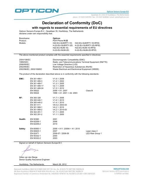

Såhär kan en Doc se ut, denna är välfylld, med flera direktiv som ska uppfyllas och därmed blir det ju även en bunt med harmoniserade standarder listade. Denna ser rätt korrekt ut, jag tycker att titeln/positionen på den som skrivit under den kanske ligger lite väl lågt ner i organisationen, man vill ha sånt här undertecknat av folk som inte kan skylla på andra uppåt.

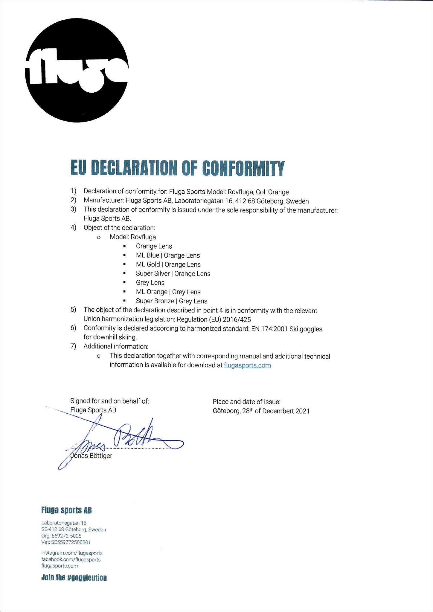

Den här var ju lite rolig, vad många glömmer är att CE-märkning gäller faktiskt väldigt många slags produkter. Här är det inte angivet någon titel/position för den som skrivit under, det är ett fel.
