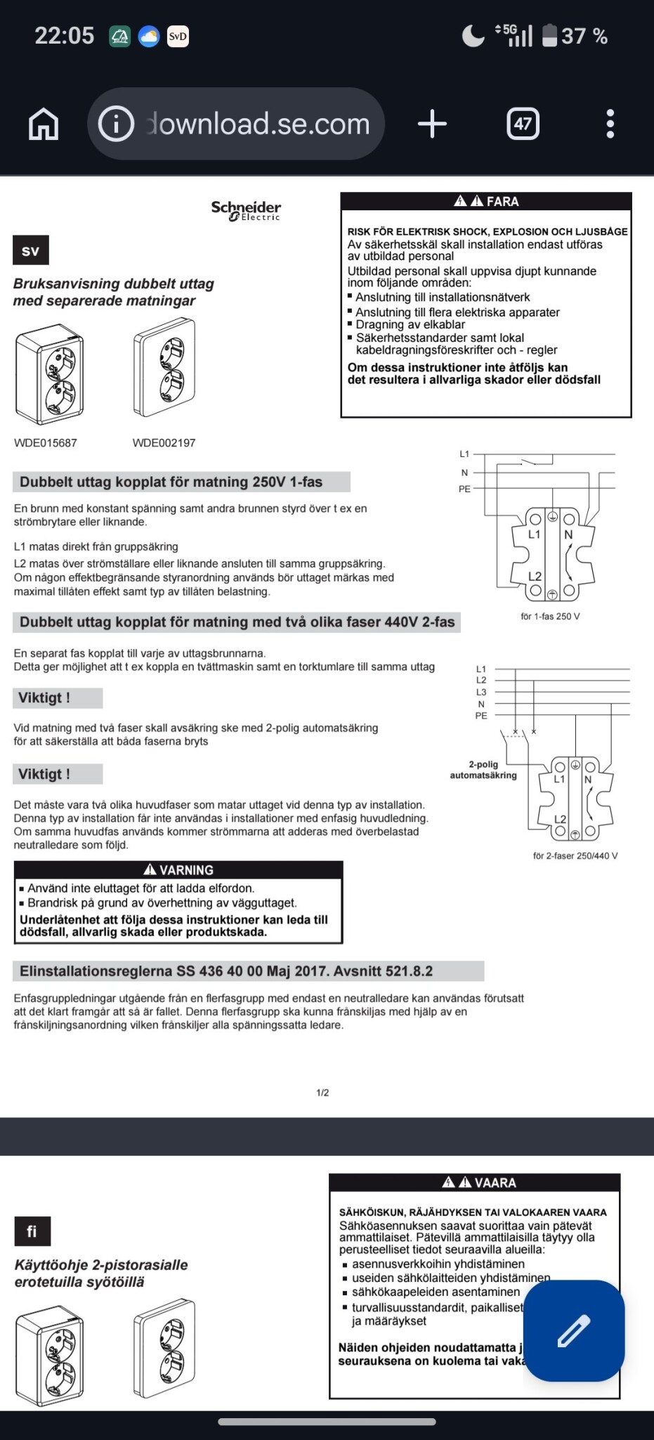

Nåja, om man säkrar med 2x 6A, så funkar ju 1,5 mm2 ... :D
Man måste ju inte säkra med 16A!
Det är ju t.o.m ganska ovanligt.
Nej men om man har 2st 10A grupper samma fas som nyttjas max med 1st 1,5mm² ledare blir den underdimensionerad det jag försöker konstatera.

useless useless skrev:
Är det egentligen någon skillnad, förutom märkningen, på uttaget godkänt för 440 Volt jämfört med ett för 250 Volt med delade brunnar?
Att ha 250V eller 400V "närvarande" i en dosa lär ju var en skillnad i tex. överslag!? Har svårt att se att det är samma sak...
Det var bara för att du skrev såhär, som jag gick i mina tankebanor:
J J-banan skrev:
Nej för att uttaget är klassat 16A, inte för dubbla 10A/13A
För då tänkte jag direkt, att det är ju inte apparatens klassade strömförmåga som bestämmer kabelarean, utan mer säkringen ...
Men vi kan släppa det nu, detta leder ingen vart.
Det framgår i installationsblad att inte får kopplas så
Nej, det är alltså två skilda 230-grupper (företrädesvis matade från olika faser) i ett gemensamt vägguttag med var sin brunn för respektive grupp - det betyder att det går 2 fasledare fram och två nolledare fram till dubbelbrunnsuttaget. Frågan är om det också behövs dubbla skyddsledare framdraget - nu börjar det bli trångt i ett 16 mm rör. Men de bör företrädesvis "avsäkras" med en gemensam tvåpolig dvärgbrytare. Det är tydligen godkänt nu för tiden - det skulle aldrig gått förr i tiden.
En 2 fas grupp behöver inte 2 skyddsjord ledare eller 2 neutralledare, därför det rekommenderas 2 polig minibrytare då de delar samma N ledare

Farstatjej90 Farstatjej90 skrev:
Finns massa dubbeluttag man själv måste bygla som du rimligen kan mata med två olika faser?🤔
D Dilato skrev:
Jo, varje uttag för sig är 250 volt, och det är 2 separata sådana uttag fast med en gemensam kabelingång.
Internt är dom vad jag förstår helt isolerade från varandra elektriskt så man måste dra separata kablar mellan dom, så visst kan det vara två olika faser, en till varje uttag och sedan delad nolla och jord.
Men som sagts redan, hiskeligt fula att sätta upp inomhus på vit vägg.
I verkligheten kan man säkert ta vilket två/fyr-vägs uttag som helst där man internt har dragit kabel för att förbinda brunnarna och splitta bort faskabeln och mata med fler faser, jag är säker på att även ett uttag märkt 250 volt inte är farligt även med två faser, isolationsavstånden är bättre än så (det är ju bara att titta på en flerfaskabel internt, vad är avståndet mellan kopparledarna där?
Men det blir ju en väldigt olaglig installation om inte ens materialet är av godkänd kvalitet.
Det krävs väl förvisso inte någon behörighet för att konstruera apparater för fast installation, utan "bara" för att sätta upp dessa. Kan man inte då, som lekman, "konstruera" ett 400 V vägguttag, genom att "bygga om" ett 230 V dito?
Det är inte vad jag läste, men jag håller med dig att OM grupperna ligger på två olika faser - blir nolledaren avlastad.
