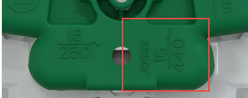

Inte bara 250v, 2x250v
Det står så i rubriken men i databladet står det inte så
Och framförallt står det inte 400v som det sagts det måste stå

Jag har också hört att det måste stå 400v därför jag har valt bort Schneiders uttag och istället tagit elko som är märkt 440v. Men vad jag förstått nu så har de bara valt märka det på ett annat sätt för att man inte skall tro det går plocka ut 400v
Är det så hade jag väl rätt innan då att det inte måste stå 400v ?
Testkraven skiljer.
Man behöver läsa tillverkarens anvisningar för att veta, för om det är separata brunnar så skulle tillverkaren kunna resonera att det är två separata apparater som var för sig bara behöver klara 250V, medan själva kapslingen klarar de standardiserade 1000V. Det resonemanget fungerar dock inte för ett infällt uttag eftersom det uppenbart är samma apparat som har två faser.

Vägguttag, Exxact, Primo, 2-vägs, 2 x 250V, två faser, jordat, infälld, 16A, IP21, snabbanslutning, Vit

Farstatjej90 Farstatjej90 skrev:
Finns massa dubbeluttag man själv måste bygla som du rimligen kan mata med två olika faser?🤔
Nej, det är faktiskt ovanligt, som infällda uttag väldigt ovanligt.
I alla fall i Sverige, det kanske kryllar av dem i andra länder ...
Mikael_L
Måste dom vara godkända för 400v om man har två separata faser?🤔 Alltså till två olika uttag i samma kapsling?
Tja, det är ju 400V mellan de två faserna, så det är ju inte så konstigt.
Men sen, i nästa andetag, så kan jag ju säga att jag tror att det är exakt samma uttag som ett med "dubbel brunnständning", dvs från samma maskin, som man märker med 440V, och sen säljer som detta exklusiva 400V-uttag.
Dilato och 1 till

Antagligen har du rätt men det behöver inte vara något konstigt alls med det. En smart ingenjör designar uttaget som ska ha dubbel brunnständning så att det även uppfyller kraven för 400 V. Så mycket mer kan det inte kosta.
