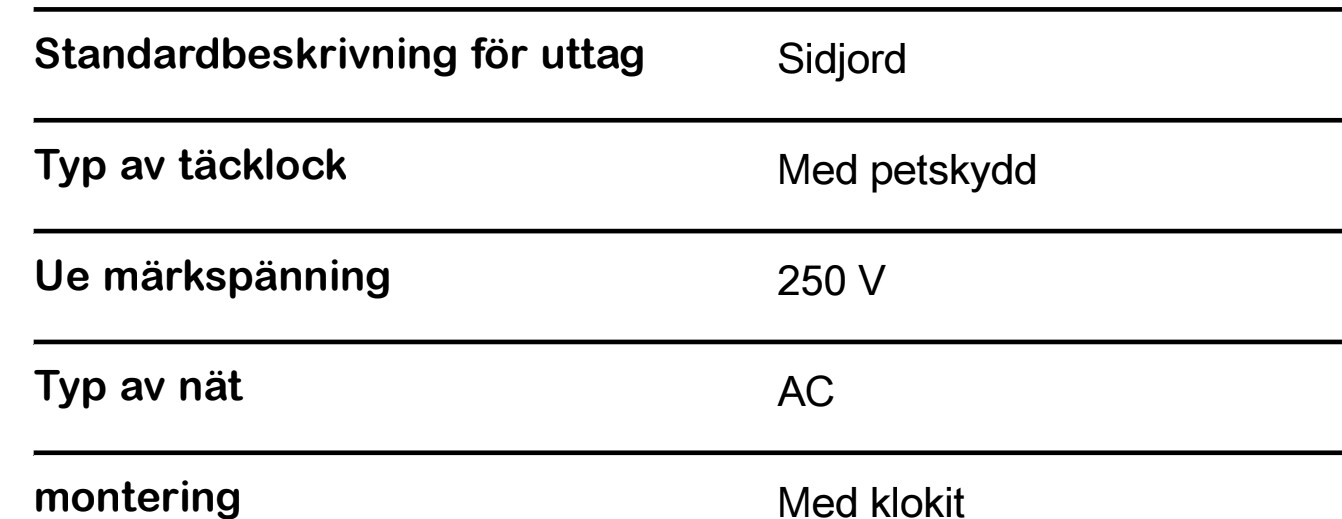

Det står att biltema är 250v i specifikationen?
tommib
Ja?
Jo, varje uttag för sig är 250 volt, och det är 2 separata sådana uttag fast med en gemensam kabelingång.
Internt är dom vad jag förstår helt isolerade från varandra elektriskt så man måste dra separata kablar mellan dom, så visst kan det vara två olika faser, en till varje uttag och sedan delad nolla och jord.

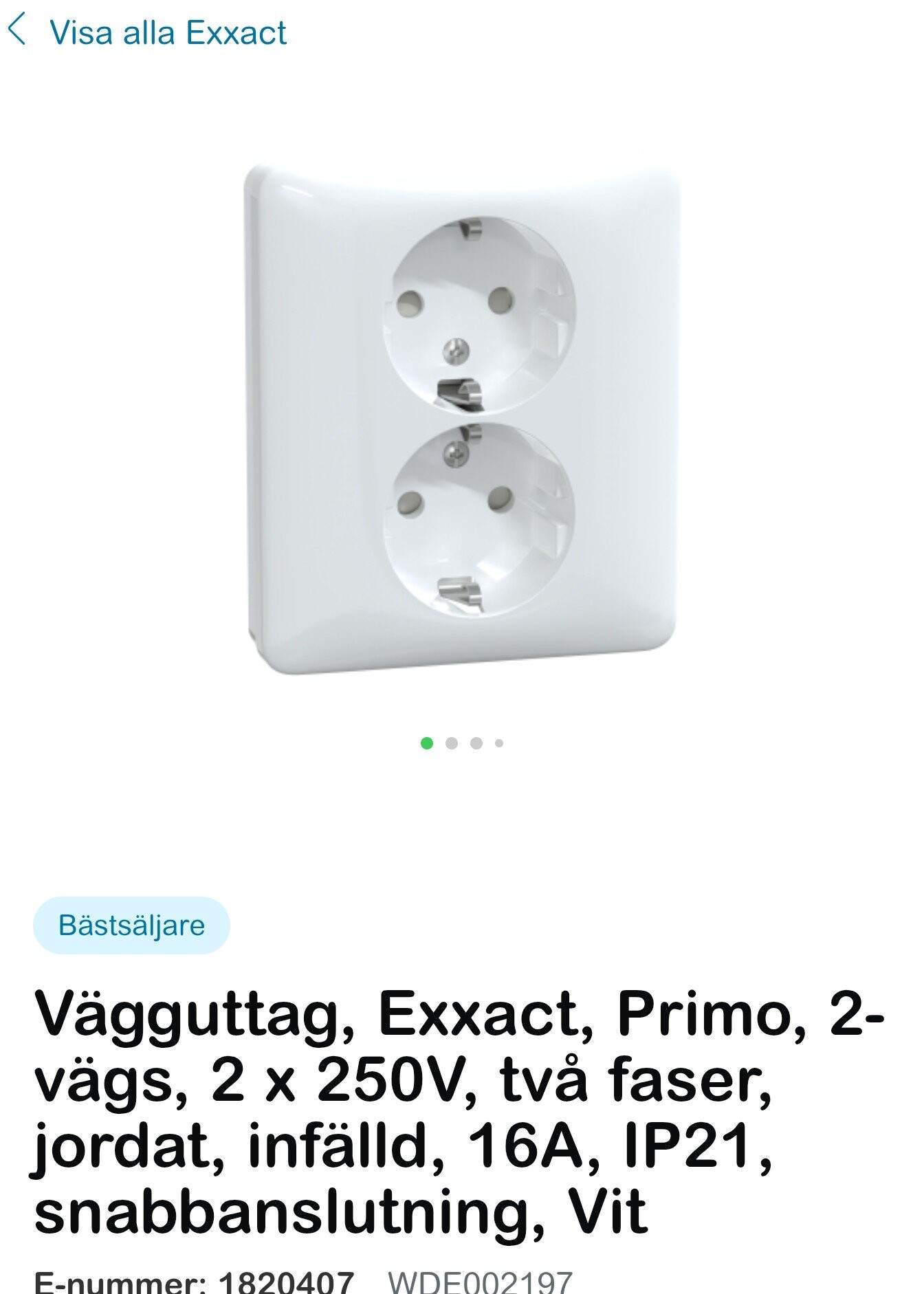

Farstatjej90
Ah ok! Det var så jag menade också, fattade inte varför jag fick svaret att dom måste vara klassade för 400v.
Tror dessutom inte det stämmer för det här uttaget marknadsförs med just möjligheten att koppla två olika faser och det är också klassat för 230v.
Så någon har missförstått något här och jag gissar att det inte är Schneider..
Panor82
Elkos är klassade 440v, Schneider borde ha samma klassning men har istället valt 2x250v vilket är märkligt då det är 1 apparat och inte 2
[länk]
Dvs 2 grupper från samma fas då blir det inte 400v emellan

Dilato
D
Är det egentligen någon skillnad, förutom märkningen, på uttaget godkänt för 440 Volt jämfört med ett för 250 Volt med delade brunnar?
Dilato
Det är 2x250v då det är 2 brunnar
