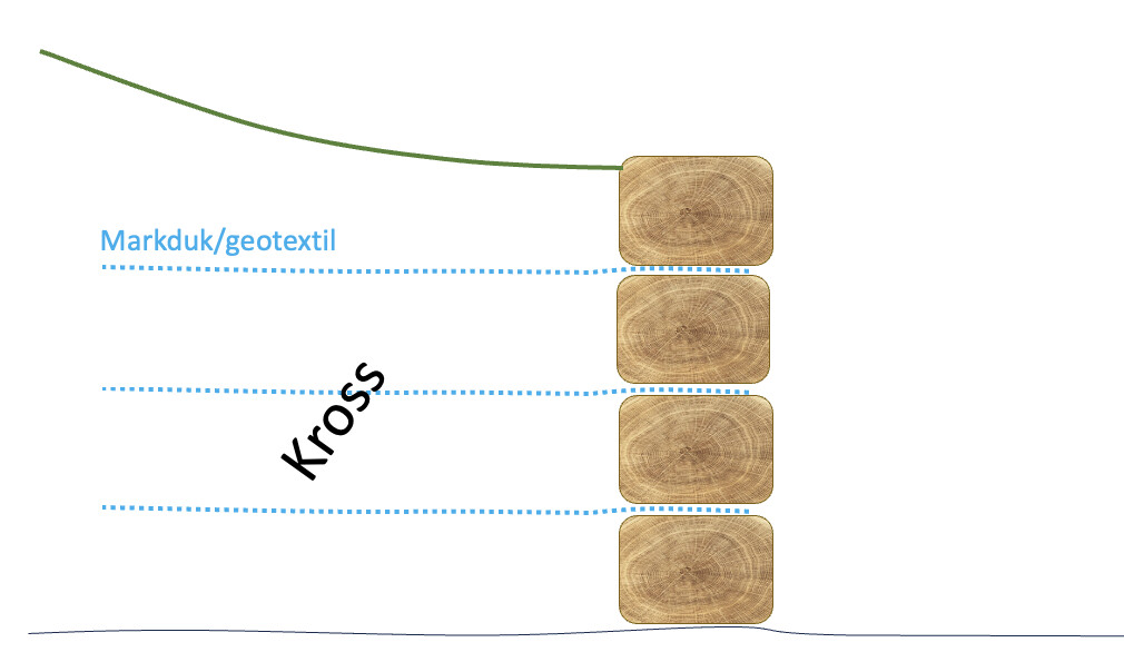

Gör en stödmur innanför nuvarande och sen byt ut slipersen till byggtimmer på utsidan.Globetrot skrev:

Annars räcker det nog gott med enbart byggtimmer och lager med markduk/geotextil för varje varv av byggtimret som är fäst i det och går in i marken bakom. Så rasar inte muren. Sen behöver ju byggtimret fogas ihop med stål också.
