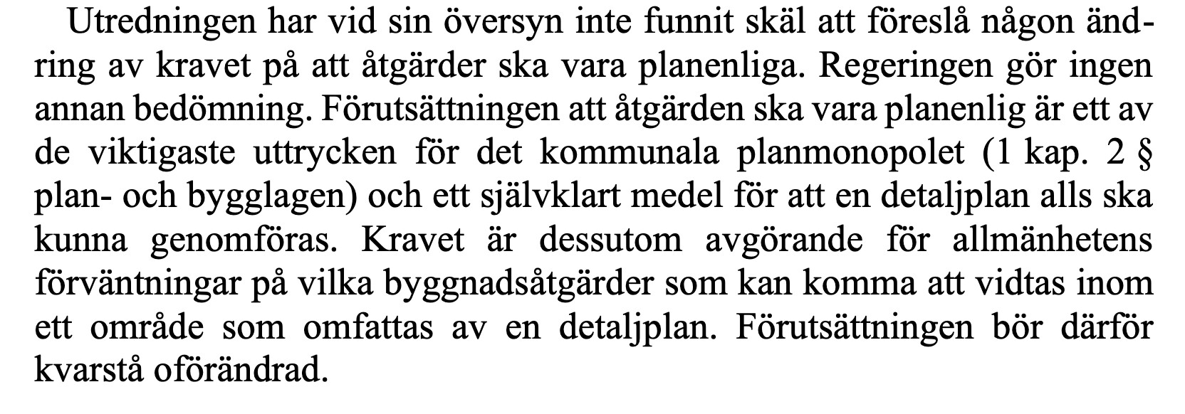

Njae, problemet för TS att få bygglov idag är inte planstridigt utgångsläge utan att om han vill bygga en ny mur så blir den planstridig. Och det problemet kvarstår efter lagändringen för att bygga en ny planstridig mur. Även fortsättningsvis ska planer i grund och botten följas vid bygglovsprövning. Regeringen från propositionen:
Text från en svensk lagtext om planmonopol och bygglovskrav enligt plan- och bygglagen, hänvisar till detaljplaner och åtgärders lagenlighet.
Jag tror TS problem är löst genom lagändringen som inte gör det bygglovspliktigt att ändra utseendet på en befintlig mur. Tyvärr är praxis oklar gällande när ändring av en murs utseende/konstruktion ses som ett bygglovspliktigt nyuppförande som kräver bygglov. Alltså om man inte ändrar läge och höjd på TS stödmur men ändrar dess material, t ex från trä till betongsten.
Det vet jag iofs. ingenting om, jag har inte sett någon plan i tråden.
Claes Sörmland
Kolla trådstart, det är detaljplanerat område i Huddinge kommun. Muren är planstridig.
Det har jag förstås gjort.
Kanske, liksom markhöjningen (eller avsaknad av marksänkning) antar jag. Och det är ju min poäng. Planen är inte genomförd och kommande regler stipulerar inte längre att överensstämmer inte kartan med verkligheten så gäller kartan.
Så jag ser inget i tråden som omöjliggör för kommunen att ge bygglov för en stödmur där en sådan behövs.

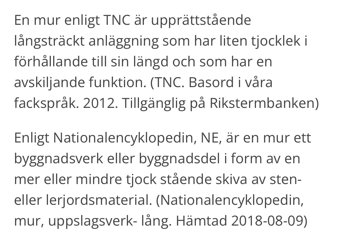

I TS fall byter ”muren” material från trä till sten. I min kommun ses det som uppförande av ny mur, även om du gör det stegvis. Hur bedömning kommer göras om det blir lagändring låter jag vara osagt.
Är slipers en mur, eller bara ett stöd för jordmassor? Det är en diskussion som förts här. I PBL finns ingen definition av begreppet mur. NE och TNC definierar mur enl. nedan. NE anger material medan TNC inte är så specifika.
Definitioner av en mur enligt TNC och NE, med fokus på murens funktion som byggnadsverk och materialanvändning.
