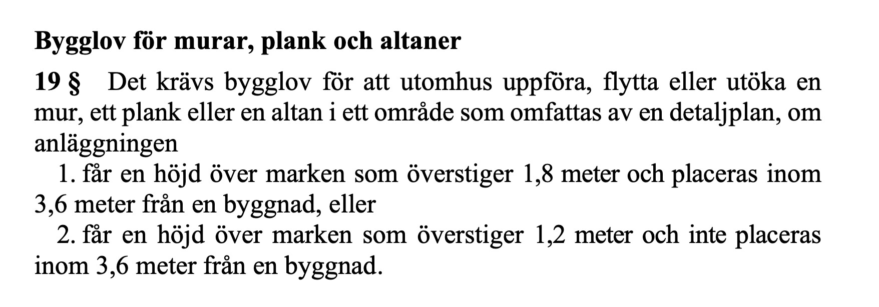

Nu har jag kollat den ändring av bygglagstiftningen som ligger på riksdagens bord och träder i kraft 1 december. Jag tror regeringen räddar TS.
Den nya lagtexten tar bort kravet på bygglov för att väsentligt ändra en mur, en liberalisering. Så TS kan väsentligt ändra muren om den bara inte flyttas eller utökas. Lagtexten från propositionen:

Har denna gått igenom? Har du referens till paragrafen? Vad kommer det ifrån?Claes Sörmland skrev:

Det är propositionen för PBL-ändringen som kommer i höst och träder i kraft 1 dec (om himlen inte faller ned):Globetrot skrev:
https://www.regeringen.se/contentas...ytt-regelverk-for-bygglov-prop.-202425169.pdf
Regeringen liberaliserar och minskar omfattningen av åtgärder som kräver bygglov.
