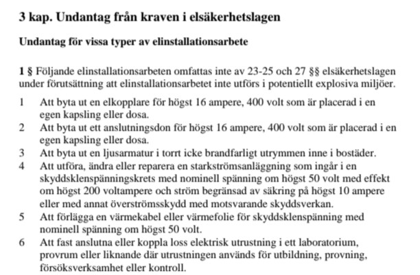

Elsäkerhetsverket säger ju att man får laga en apparat. Du hävdade att man inte får det utan behörighet. Vem ska man tro på?

På elverkets hemsida står att man får byta tex trasiga uttag. Man kan ju inte byta ett uttag utan att koppla bort det gamla och koppla in det nya. Enligt dig är det då olagligt?
Just byte av vägguttag, strömbrytare och ljusarmaturer (i de flesta fall) är undantagna från auktorisationskravet.

Naturligtvis får man koppla loss uttaget och göra dom saker som står på Elsäkerhetsverket sida. Men undantaget gäller bokstavligen just dom momenten.
Här finns undantag som en lekman får göra själv.
https://www.elsakerhetsverket.se/om-oss/lag-och-ratt/foreskrifter/elsak-fs-2017-2/
Text om undantag från elsäkerhetslagen för vissa elinstallationsarbeten. Regelverk från Elsäkerhetsverket, inkluderar exempel på arbeten som ej omfattas av lagen.

Ja du har missuppfattat vad du får göra, du får byta trasiga brytare och uttag om du har tillräcklig kunskap det är undantag från grund principen, men du får inte byta ett ojordat uttag mot ett jordat. Det beskrivs väl på Elsäkerhetsverkets hemsida om jag inte mins fel.
Vart står det att man måste ha tillräcklig kunskap? Det kravet ströks ur lagstiftningen för flera år sedan av någon anledning.
