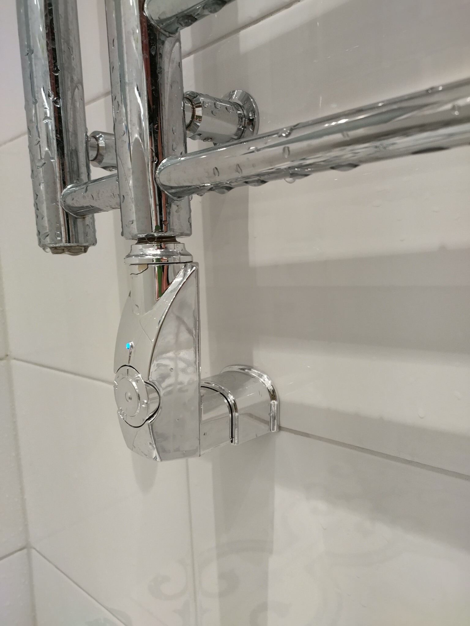

Hej. Hade för snart 7 år sedan firma här som totalrenoverade badrum. Ny el drogs och även i resten av huset som i övrigt är från 60-talet. Jfb installerades och ny central med automatsäkringar. Elektrisk golvvärme i badrum och elektrisk handdukstork på väggen. Vi anlitade badrumsfirmans elektriker separat på timme efter badrummet var färdigt för att dra om elen i resten av huset så endast en elektriker har varit och grejat.
Nu har den elektriska handdukstorken (Tjolöholm 300W) som installerades av firman lagt av. Min sambo försökte få igång den då den inte var varm. Hon såg en blixt och hörde ett sprak. Då gick en av huvudsäkringarna på 16A. Däremot gick inte 10A automatsäkring som säkrar av badrummet.
Nu när huvudsäkringen är bytt blinkar handdukstorken först rött en stund och därefter blått. Det låter som en termostat klickar till men den blir inte varm.

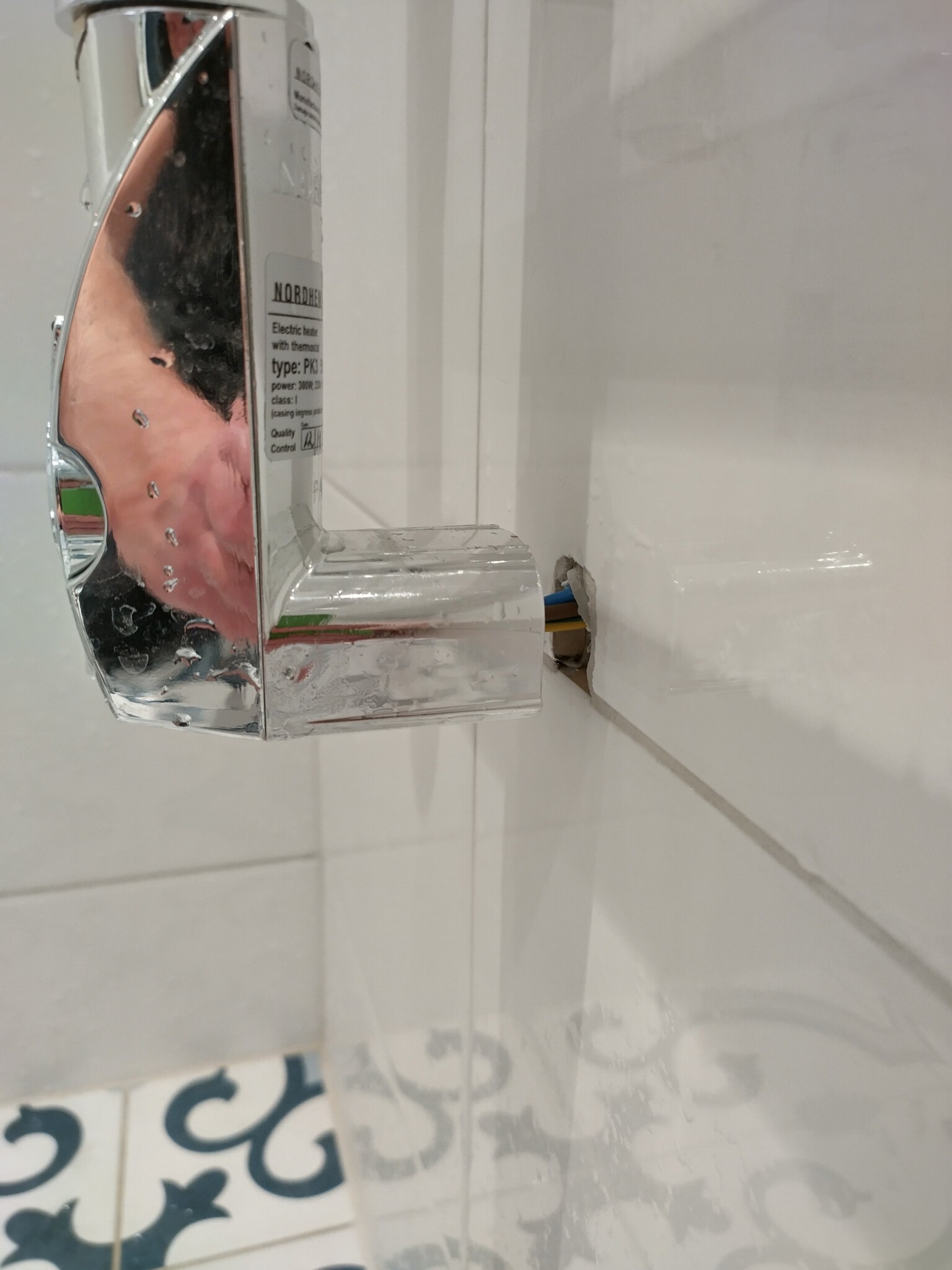

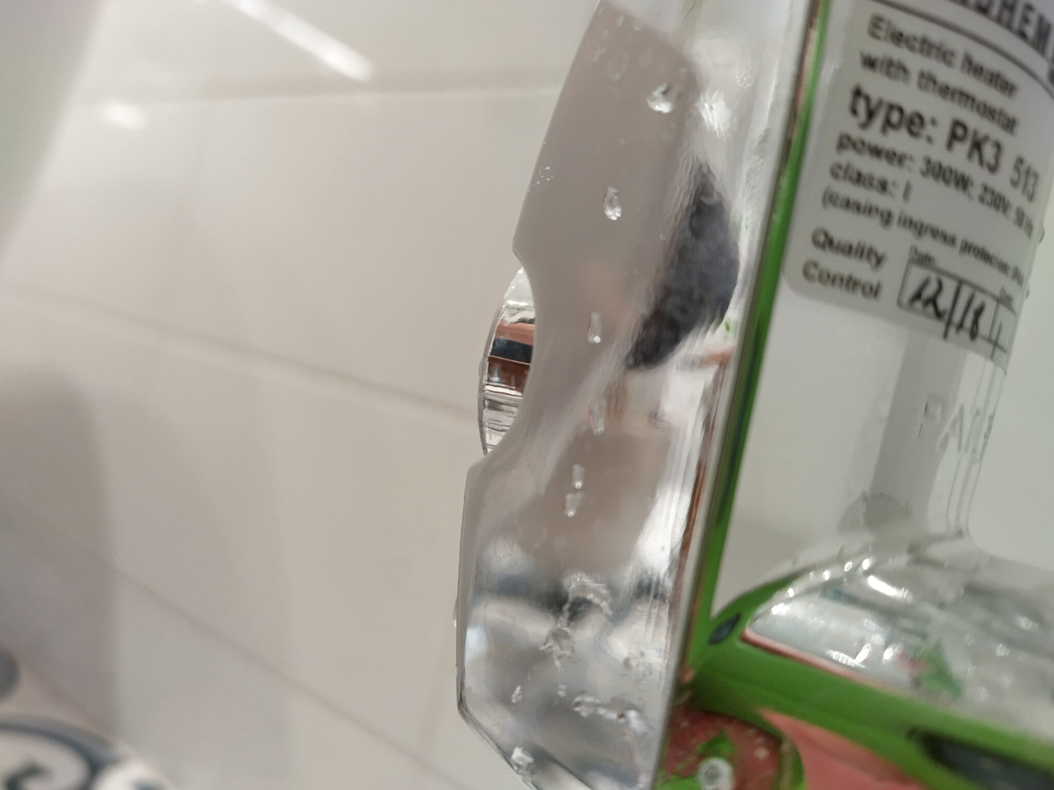

Jag tittade på elen som kommer in i torken från väggen. Det är längst ner på torken, ca 30cm från golvet. En plasthätta täcker ett mellanrum mellan torken och väggen uppifrån och från sidorna, nedåt är det öppet, se bilder.
Vi hade en städfirma här för några år sedan, vi var inte hemma när de städade men en huvudsäkring hade gått så fort de började med badrummet. Vi trodde bara att de kopplat in för många städmaskiner på samma fas, nu misstänker vi att de blaskade på med vatten och något kortslöt. Vi är inte säkra på om handdukstorken varit varm efter det
Kan torken vara felaktigt kopplad? Jag tycker det är oroande att gruppsäkring eller jfb inte löste ut utan felet sprang hela vägen till huvudsäkringen. Ser enkla trådar i luften mellan torken och väggen, inget ytterligare isolerande hölje. Är det korrekt?
Vad är bästa vägen att gå vidare? Försäkringsbolag? Oberoende besiktningsman/elektriker? Badrumsfirman? Elektrikern?

Skulle behöva se installationsanvisningen till torken, om det verkligen ska vara en glipa mot anslutningen i väggen med öppet underifrån.
Kanske har vatten trängt in där och orsakat kortslutning. Men det är en rejäl kortslutning som enbart vatten inte kan orsaka. Jag antar att det finns en JFB som alltså inte har löst ut?
Man ser enkelisolerade ledare i mellanrummet, vilket i sig inte direkt orsakat felet, men kanske rör det på sig så att de ha blivit skavda.

Om det är så torken är tänkt att vara installerad enligt tillverkarens anvisningar så är det rätt. Och det brukar det väl vara. Det är en klass 1-produkt så den är skyddsjordad.

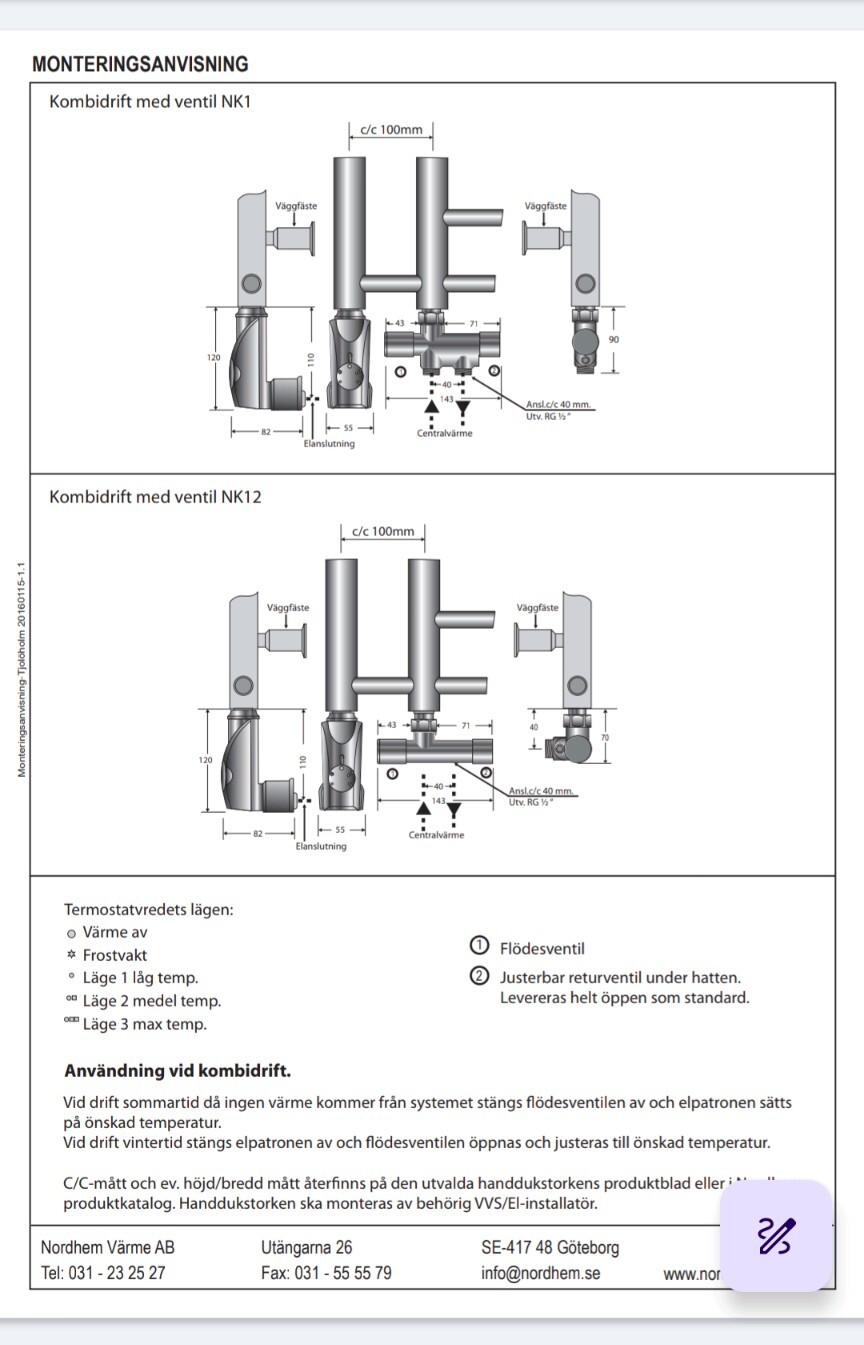

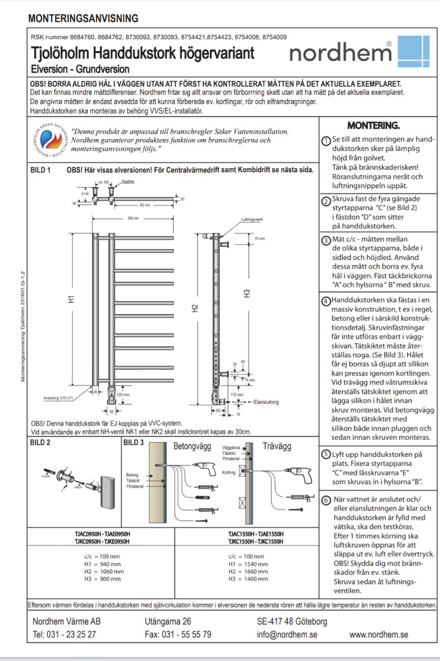

Hittat installationsanvisning, bifogar nedan. Ser inte mycket info gällande elen dock.
Inget som kan röra sig vid skarvarna och inga tecken på skav/slitage.

Bifogade anvisningar ovan, ser inte så mycket specifikt om elen tyvärr.

En bra bit ifrån duschen. Bilderna är tagna efter vi försökt "provocera fram" att huvudsäkringen går igen. Hade hänt när städfirma började blaska vatten så vi provade att blöta ner random delar av badrummet, inget hände. Vi kom fram till att det måste varit handdukstorken som gjort att säkringen gick.K Keza0001 skrev:
Jo, för all del. Kom enstaka stänk på en handdukstork i ett badrum. Bör den tåla. Och tål den inte det upptäcker jag det hellre i ett kontrollerat test än att det plötsligt händer något och man inte vet vad och varför. Nu hände inget denna gång. Var framför allt golv och vägg som spolades som en del av felsökning.useless skrev:
