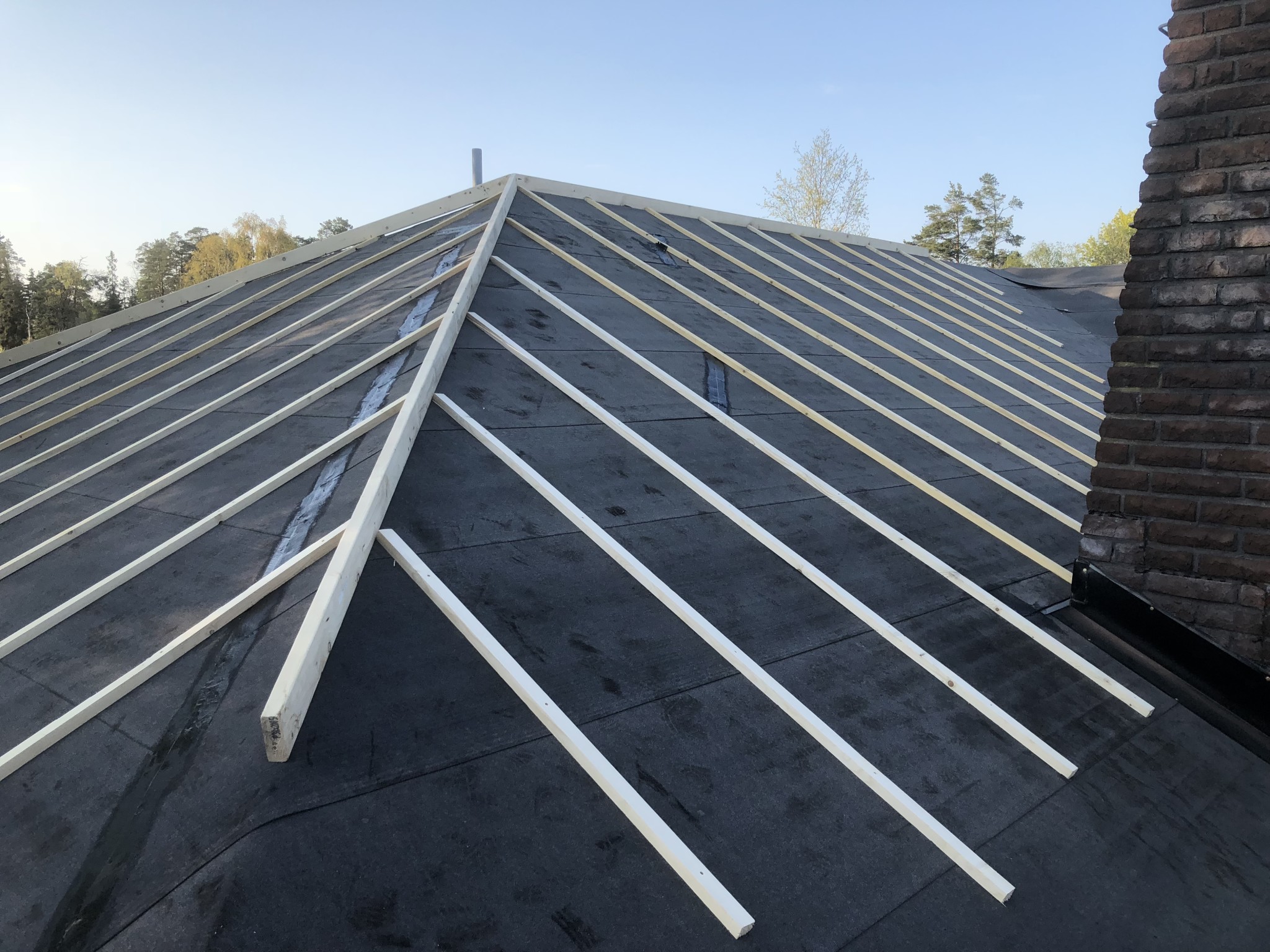

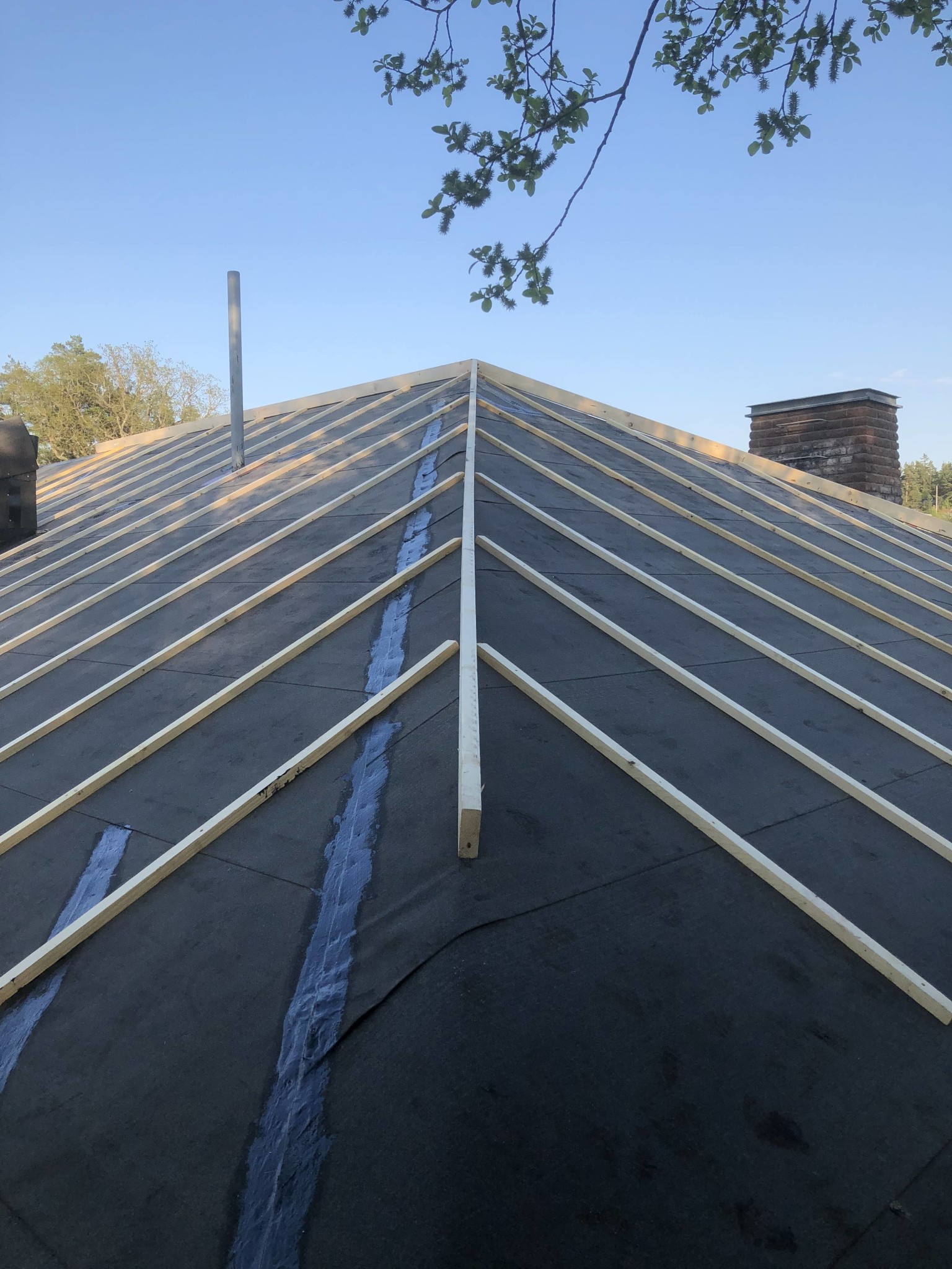

Nu har dem påbörjat monteringen av läkten och nockbrödor! Kul att se!

Såg att de monterat 25x36. Inte 25x38 enligt avtal.
Inte okej, eller hur??
Verkar skilja mellan tillverkare, men då tycker jag att man får upplysa om det.
Vad säger ni?

Det är väl inte helt ovanligt att
Jag hade inte brytt mig om det. Svårt att se de gör någon funktionell skillnad. Hos mig lade de 25x48 både som strö- och bärläkt.
Kultypjämt
Ja okej! Nej tänker inte göra en stor sak av det. Tack för infon!

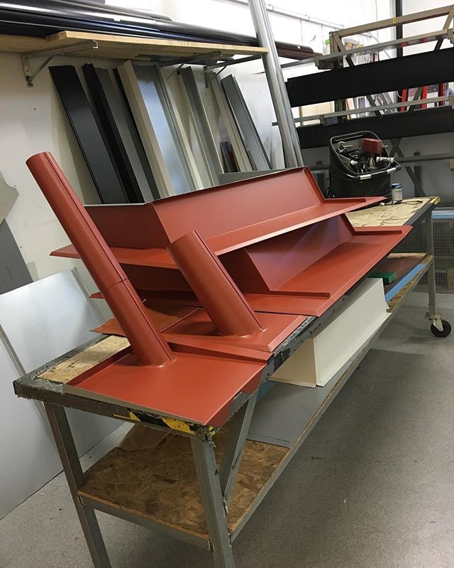

Har de gjort avloppsluftningen för dig ännu? Hos mig har de inte satt någon huva över den men det kanske man gör?
Yes det har dem.

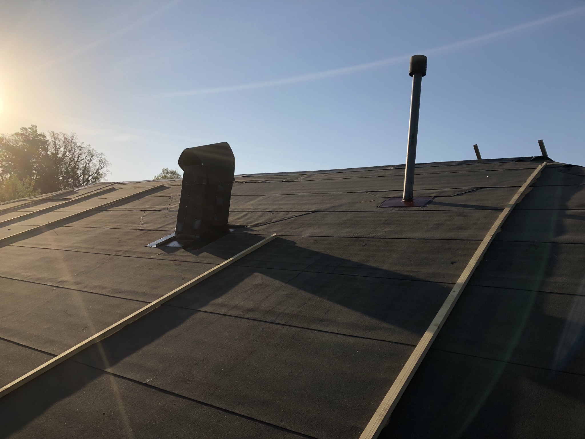

Alltså ett underbeslaget i plåt. Se högst upp till höger.
Sedan kommer det en stos med skopa som överbeslag, som träs på röret.
Röret kapas såklart.
Vi pratade om en höjd på 50cm för att undvika ev. snömassor.
Som stosarna på bilden.
  • Tak med ventilationsrör och överbeslag vid solnedgång, höjd för att undvika snö.
  • Röda plåtdelar till byggprojekt, inklusive underbeslag och överbeslag för rör, på arbetsbänk.

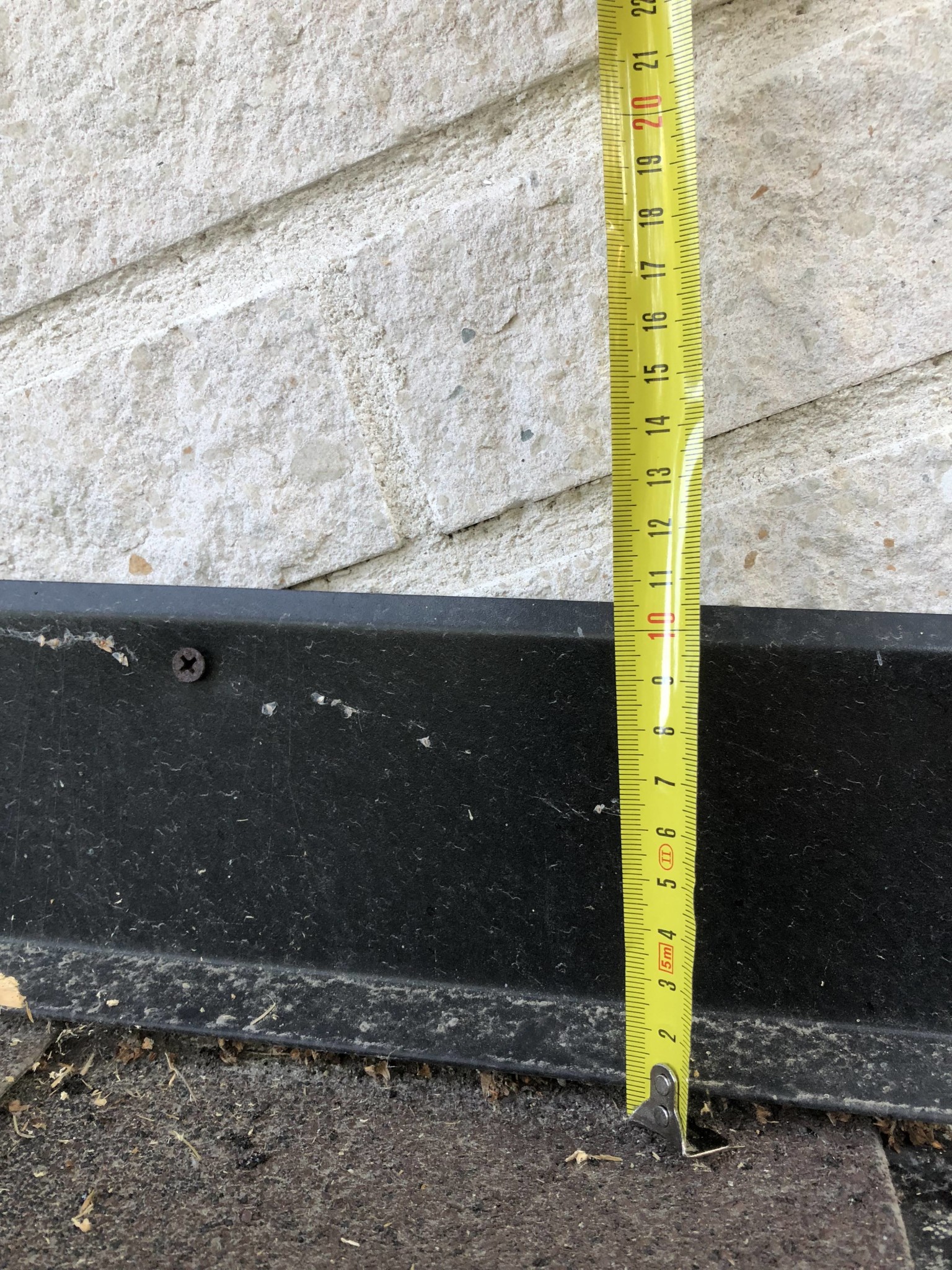

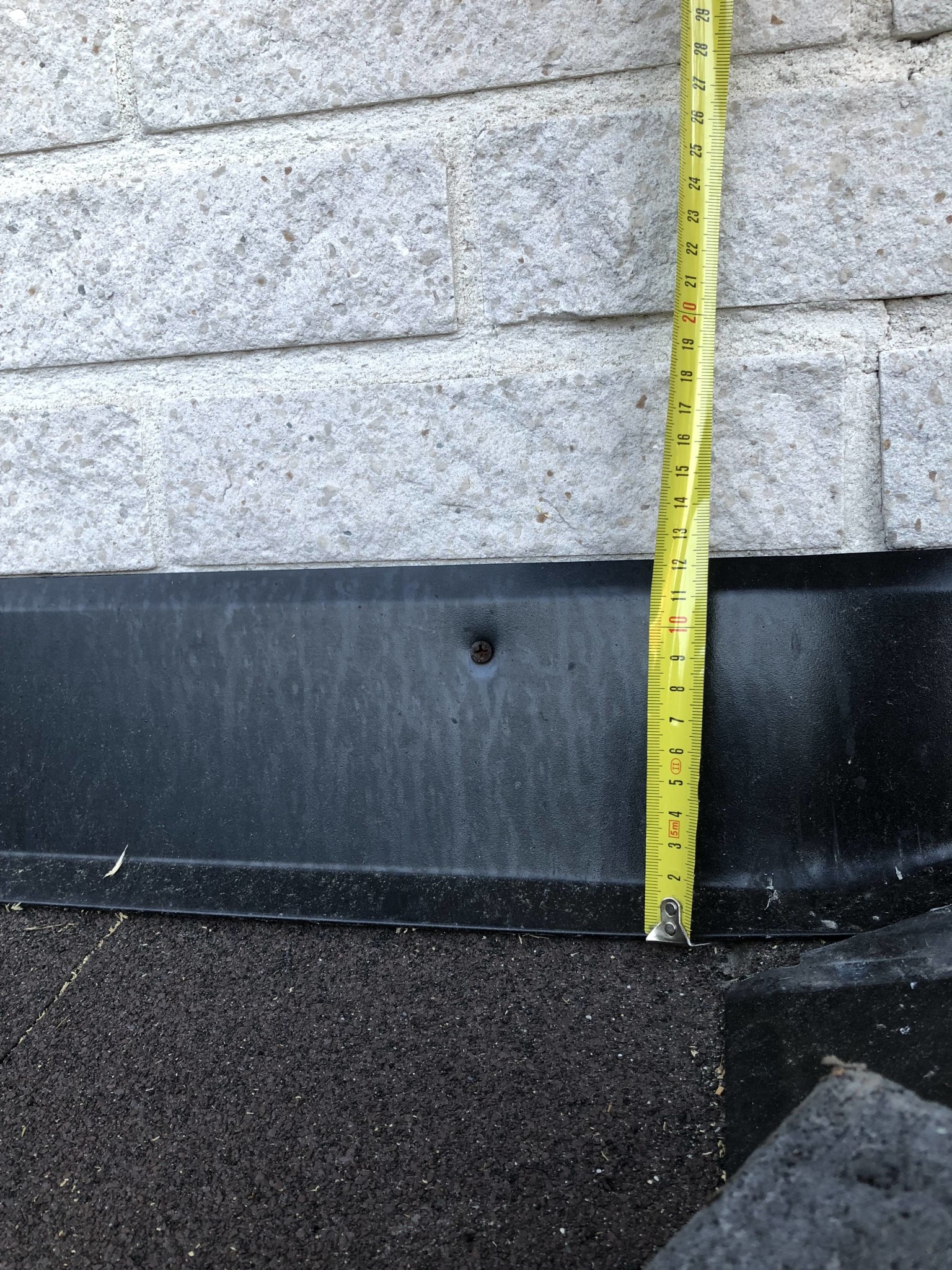

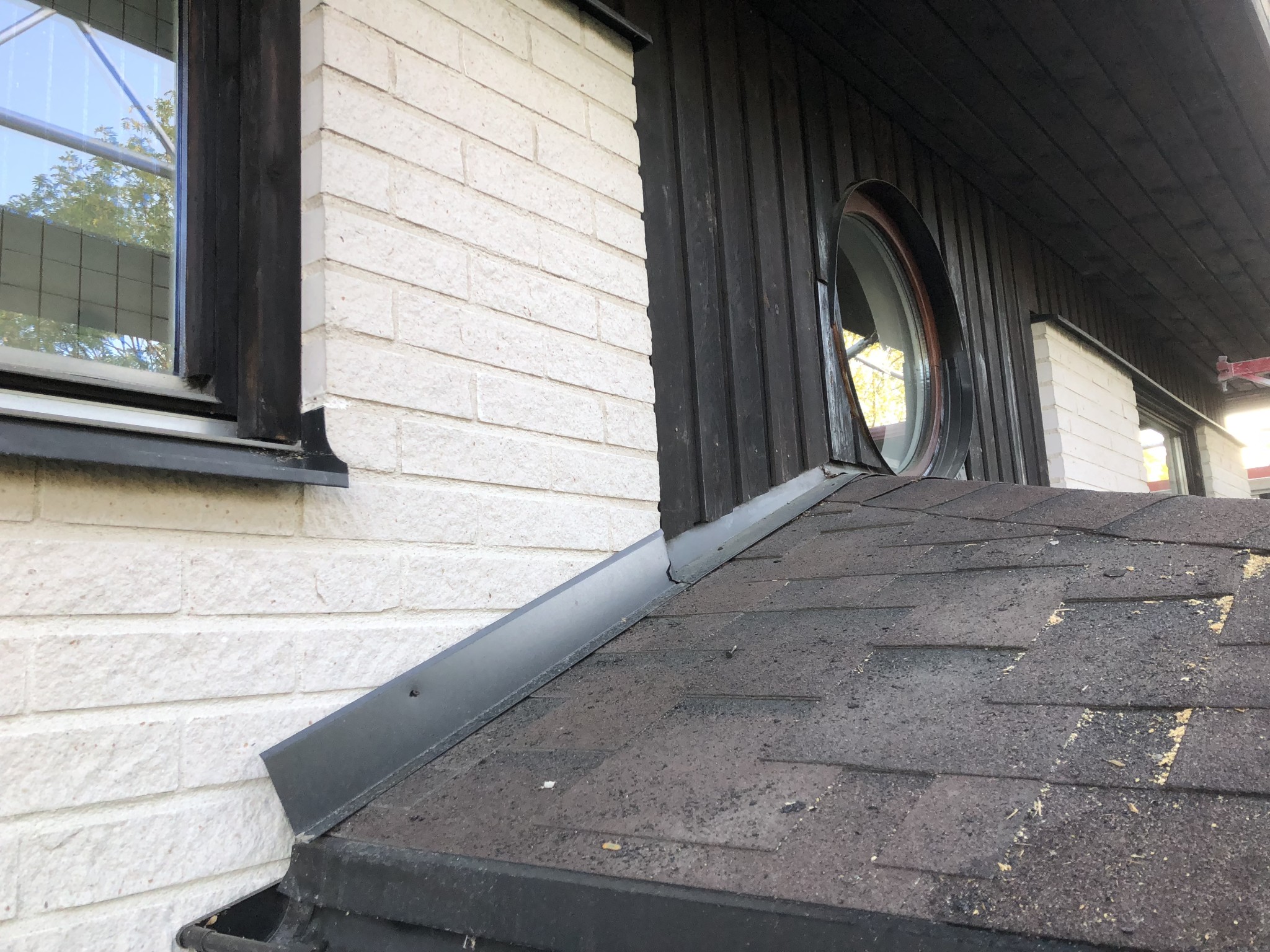

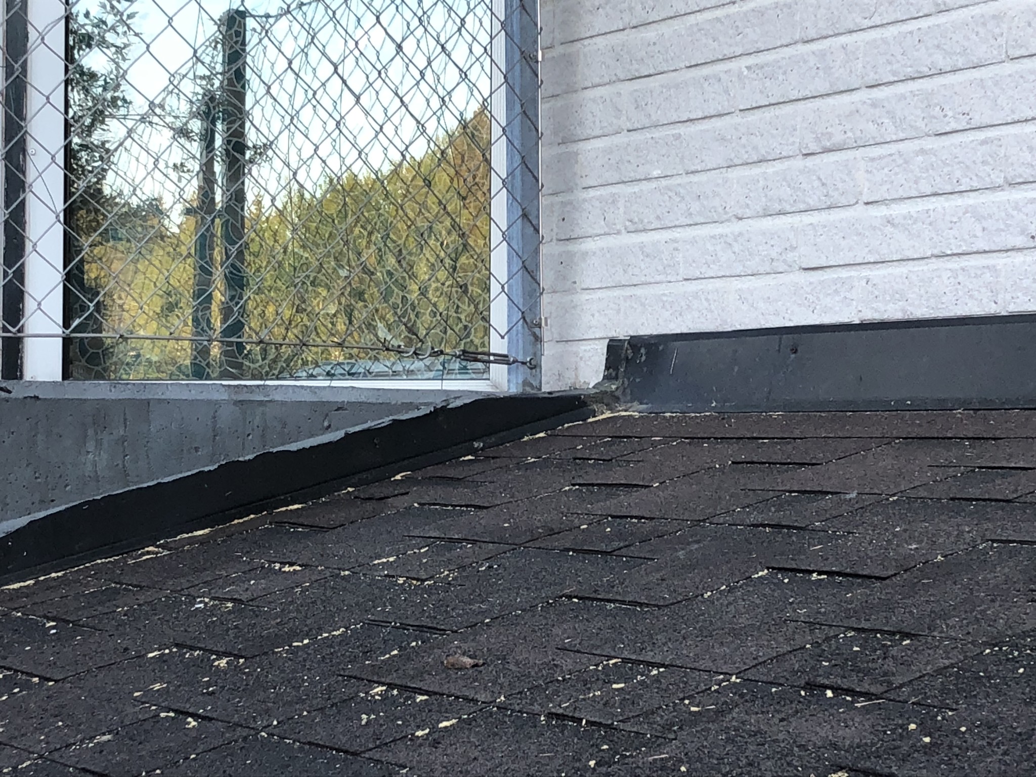

Idag var de här med plåtslagare.
De vill dra upp ståndplåtar på fasad 30cm vid entréutbyggnaden och skärmtaket vid garaget. Enligt AMA.
Men det kommer ju inte se klokt ut nu efter lite tänkande ihop med sambon.
Så vi kommer säga att dem få dra upp plåtarna 12cm, som den är idag på skärmtaket.
Det handlar ju endast om ev. snömassor som Kan stå mot fasad och smälta. Men de kommer ändå fräsa in ett spår i stenen, så känner mig lugn ändå.
Aldrig sett ett hus med 30cm synliga ståndplåtar iaf! Har ni??
