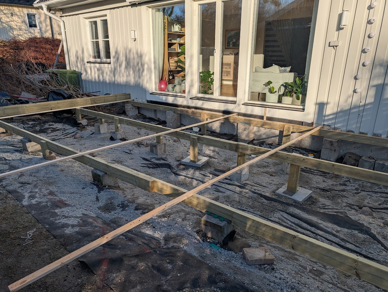

Jag har anlitat en hantverkare för att bygga om min altan. Ser det här arbetet korrekt ut? Jag är inte så kunnig, men tyckte att det såg lite konstigt ut där tvärliggaren i mitten endast skruvats fast i de små plankbitarna som sticker upp.

Utfört jobb ser för jävligt ut rent ut sagt! Det är så många fel att jag inte orkar räkna upp alla.
Bäst är nog om du byter person direkt och anlitar en riktig snickare.
Sen tycker jag att du inte ska ha ett trappsteg ner till altanen utan höj upp den så du kan gå ut på altanen bekvämt.

Hej, stödbenen som är skruvade på sidan av bjälken är inte OK, de måste kompletteras med stöd rakt under bjälken, eller åtminstonde vara monterade med vagnsbult,eccas skrev:
Ett stöd skruvat i sidan med träskruv klarar inte hög belastning (skjuvnings last) kompletteras de stöden så ser det inte hel tokigt ut, med förbehåll att jag inte har några mått, varken på virket eller c/c mått på bärlinorna

Stödbenen gör som sagt inte mycket nytta skruvade sådär på sidan. Dessutom ser det ju ut att luta framåt, om det inte är en synvilla d.v.s. Sen kan man fråga sig om "hantverkaren" inte riktigt kan bestämma sig för hur han ska göra?
Om man tittar hur syllpappen ligger på plattorna så ser det ju ut som att man planerar att sätta stödben under reglarna
Du skulle inte kunna räkna upp typ de 5 värsta? Känner att här finns det en del för mig att lära sig.Workingclasshero skrev:
Inte fackmannamässigt utfört. Plintar utplacerade på måfå. Lattor istället för stöd under bärlinorna. Hänger bara i skruvarna.eccas skrev:
