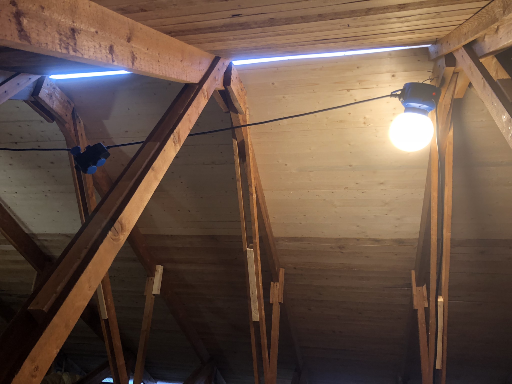

Nu har dem bytt lite spont och monterat ett av avluftarrören.
Fortsättning följer
  • Renoverat tak med nya spont och installerat avluftarrör i trätak med belyst arbetslampa.
  • Nybytta spontpaneler och ett monterat avluftarrör i en vindskonstruktion.
  • Ny monterat avluftningsrör på en vind med bytt spont synligt i bakgrunden.

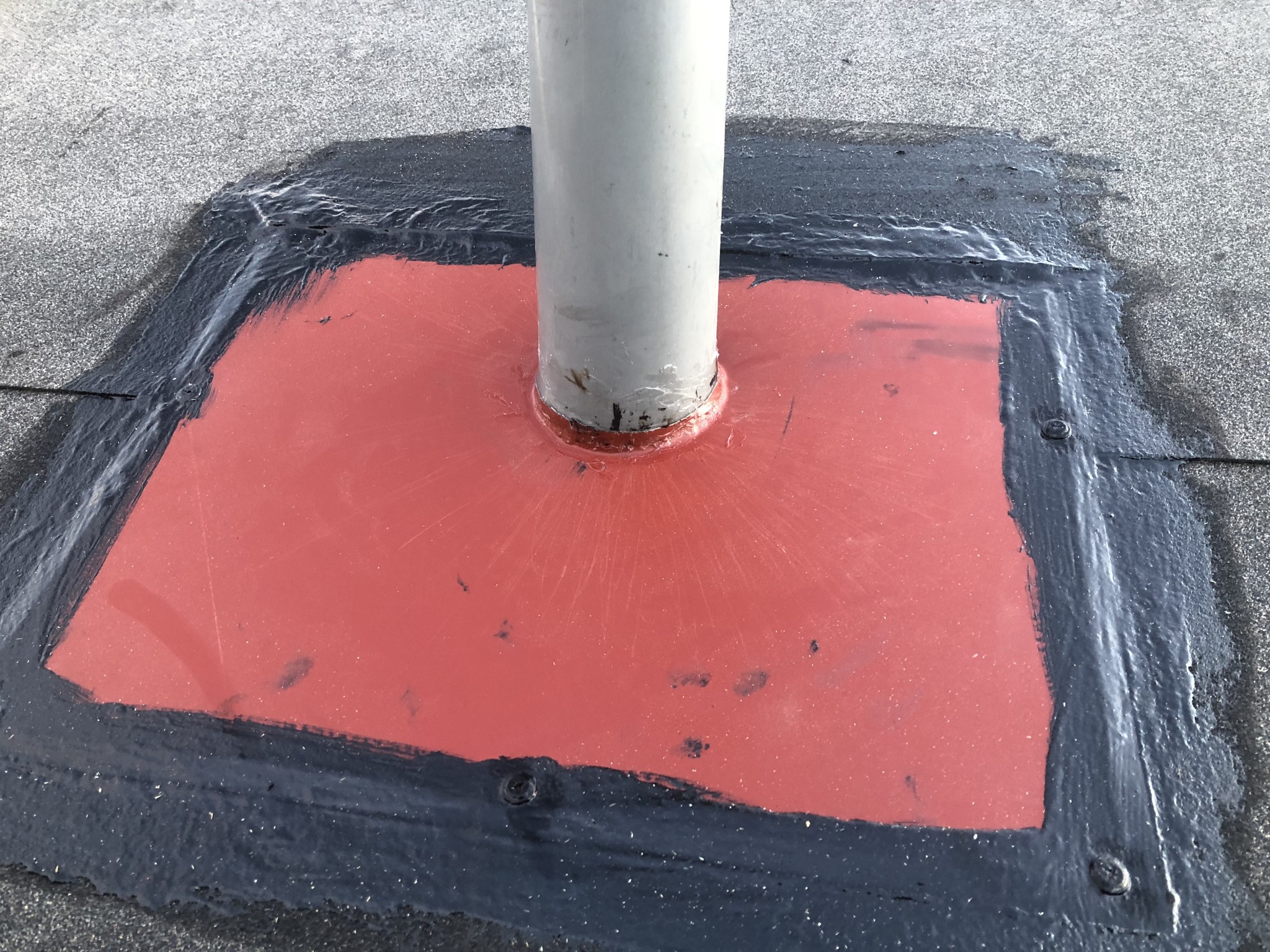

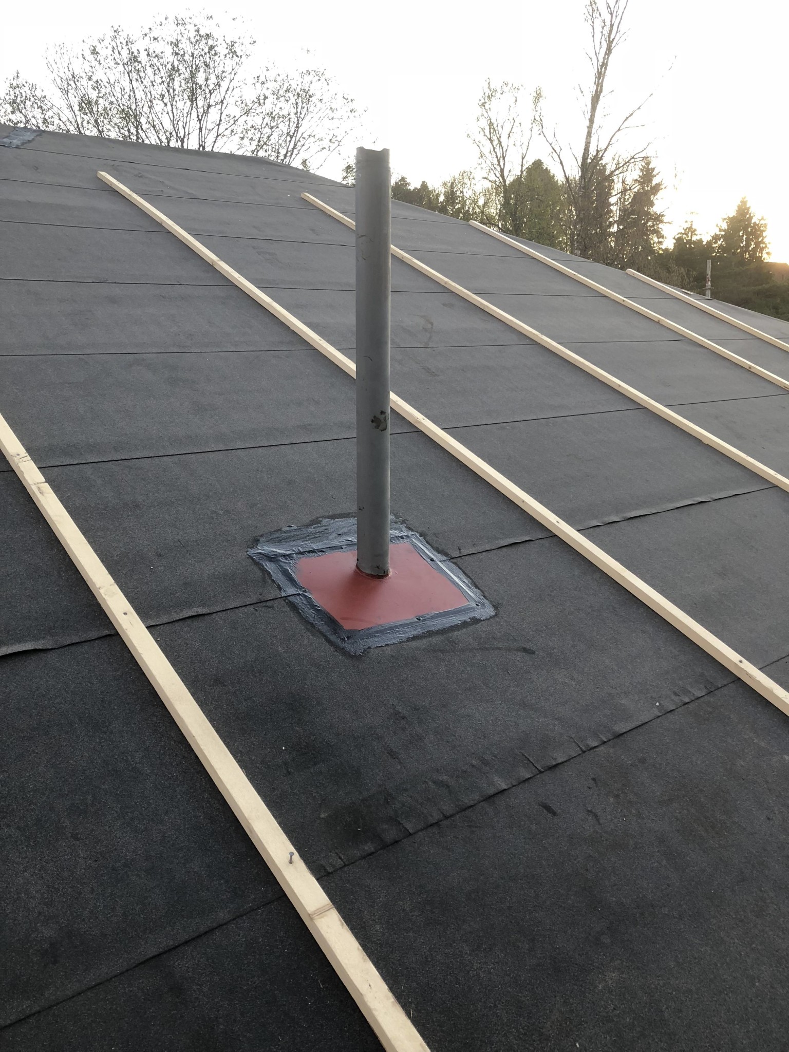

Vad säger panelen om denna genomföring? Godkänt?
  • Rör som sticker upp genom tak med tätskikt och röd tätning runt genomföringen.
  • Genomföring med rör i ett tak, tätat med röd och svart tätning.
Borde det inte vara en stos runt röret som bifogad bild?
Dem har dragit silikon runt röret och underbeslaget.
ja det är ingen standard grej du fått runt röret. det där får dom fixa.
dom ville nog spara pengar. det är dyrt med riktiga grejer.
är det en svensk firma som inte kan?
eller är det utlänsk som inte har koll på svenskt utförande?
Anonymiserad 170696
Svensk firma... vunnit priset etc.
Men hur ska det utföras då?
Tycker ändå det ser okej ut med underbeslaget, endast genomföringen som ser konstig ut med silikon.
Det ska utföras enligt tillverkarens monteringsanvisning för att leverantörens garantier ska gälla. Den där lösningen såg lite annorlunda ut, det måste finns mån för rörelser i konstruktionen mellan rör och trä. Det ser ju ut som du hittat rätt själv i inlägget ovan.
Ställ frågan till entreprenören.

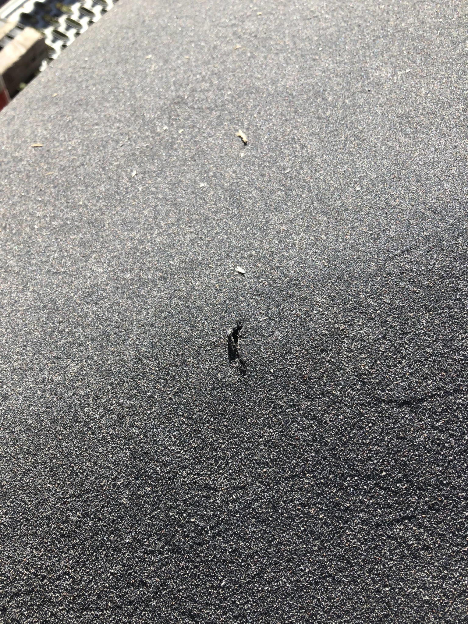

Hål i pappen efter de har satt reglar för presseningen, när de väderskyddat.
Är det ett vanligt problem? Tätar man endast med tätningsmassa?
