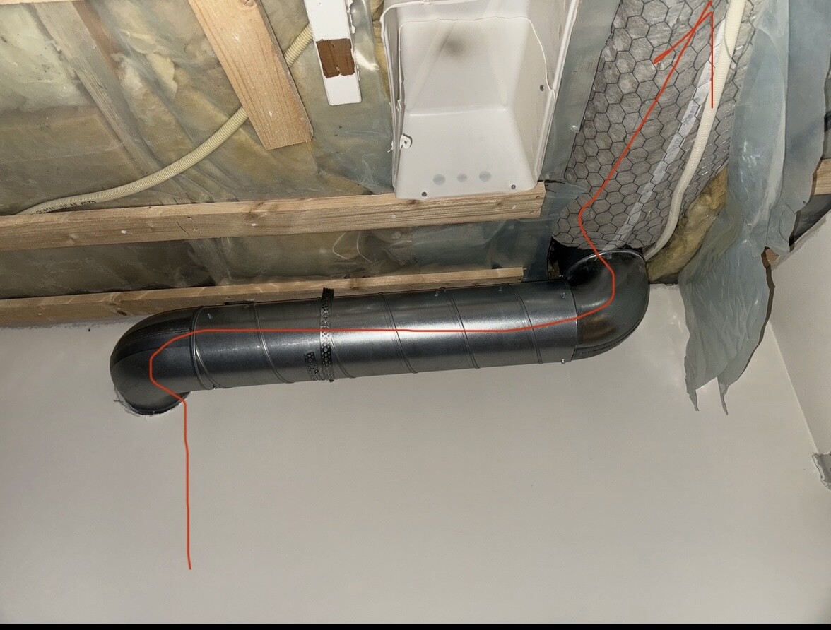

Bytt plats på fläkten i köket i samband med renovering så har fått dra om kanalen, behövde dras i hallen under ett par takbjälkar som ses på bilderna. Vi hade en tekniker som föreslog 2 st 45 graders svängar i röret på ena sidan där kanalen går upp mot taket och sedan en 90 graders in i väggen till fläktkåpan (som sitter på andra sidan väggen i köket). Kanalen är 160 mm i diameter.
Dock gjorde byggarna inte alls som det var sagt utan satte in enbart 90 graders böjar, vilket gör att det nu totalt finns 5 st 90 gradersböjar upp till motorn.
Spelar detta någon roll? Påverkar det fläktens effekt negativt med fler snäva svängar? Påverkas ljudvolymen?
Har markerat flödesriktningen i en av bilderna.

Jag fick lära mig för en del å¨r sedan när vi gjorde om köket att det får finnas max en krök mellan varje renslucka. Det skall gå att skjuta in en styv roterande axel med rensutrustning i röret från en renslucka, eller rörände, och rensa fram till en krök, och så nå kröken från andra hållet via en annan lucka.

Tack! De har faktiskt lagt till en renslucka i efterhand mitt på det horisontella röret, så hoppas det ska vara ok!

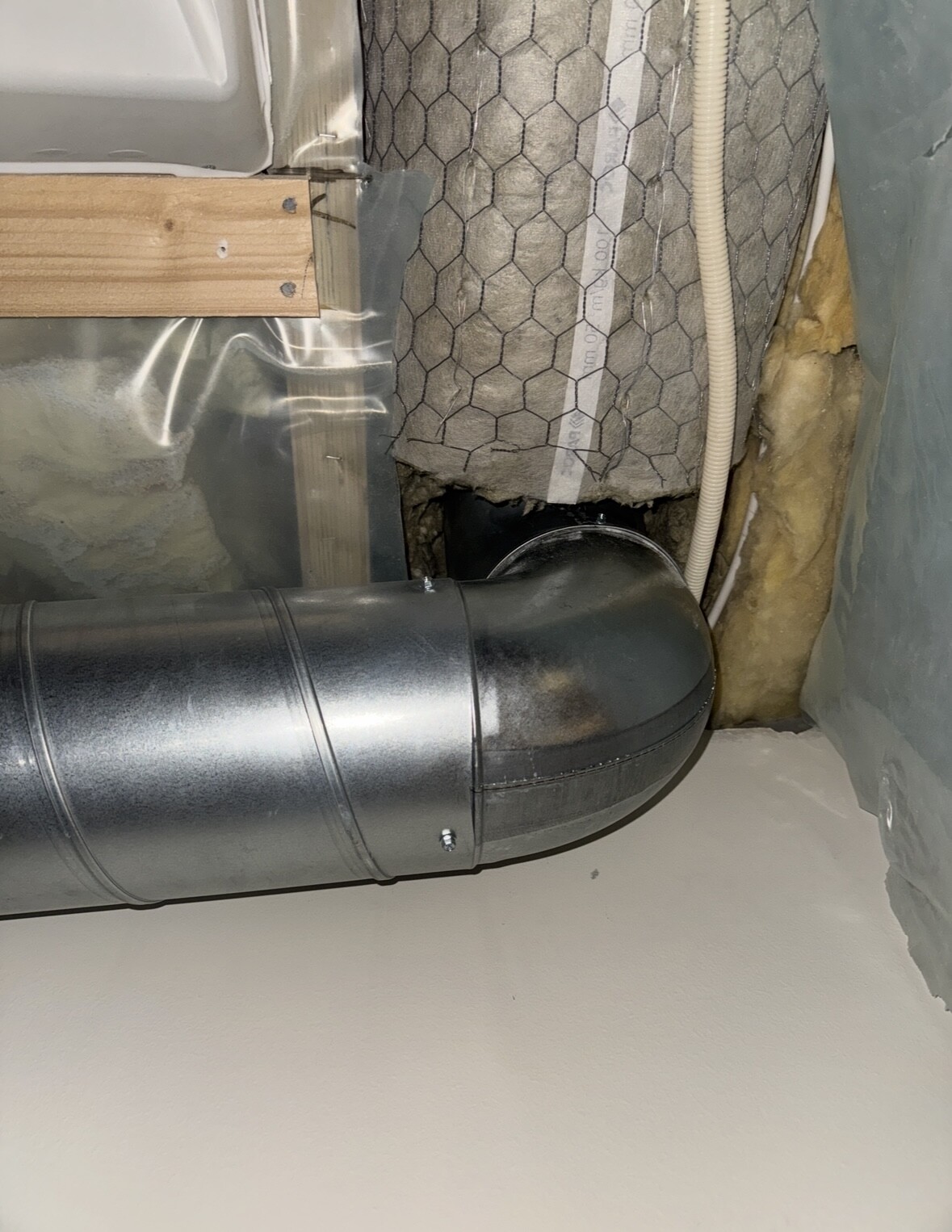

Men den rensluckan är ju rätt oanvändbar, det går ju inte att skjuta in något styvt där, som hempularen skriver, och tro att man kommer åt att rensa åt sidorna. Rensluckorna brukar man sätta i krökarna som T-rör.
Sen har jag för mig att kanalen ska vara brandisolerad så fort den kommer utanför köket.

Känns som vi får ta in en extern besiktningsman… eller i alla fall säga att vi ska göra det, så får vi se om de ändrar sig angående rörsvängar, isolering och placering av renslucka…

Det ska nog vara brandmatta, den typen som är runt röret som det nya ansluter till. Områdesansvarig sotare brukar ställa upp och svara på den typen av frågor.

Rörböjar kostar tryckfall. En 90-gradare har 4 ggr högre tryckfall än ett rakt rör i samma dimension per meter.

Tack för input! Är det då bättre att sätta 2 st 45 gradare istället?

Det blir väldigt lika.

Tack! Så sammanfattningsvis finns kanske ingen bättre lösning vad gäller antalet 90 graders-svängar, men isolering och placering av rensluckor bör ses över?
Precis som @BirgitS skriver så ska imkanalen brandskyddas (isolering och/eller brandspjäll) så fort imkanalen lämnar köket.
