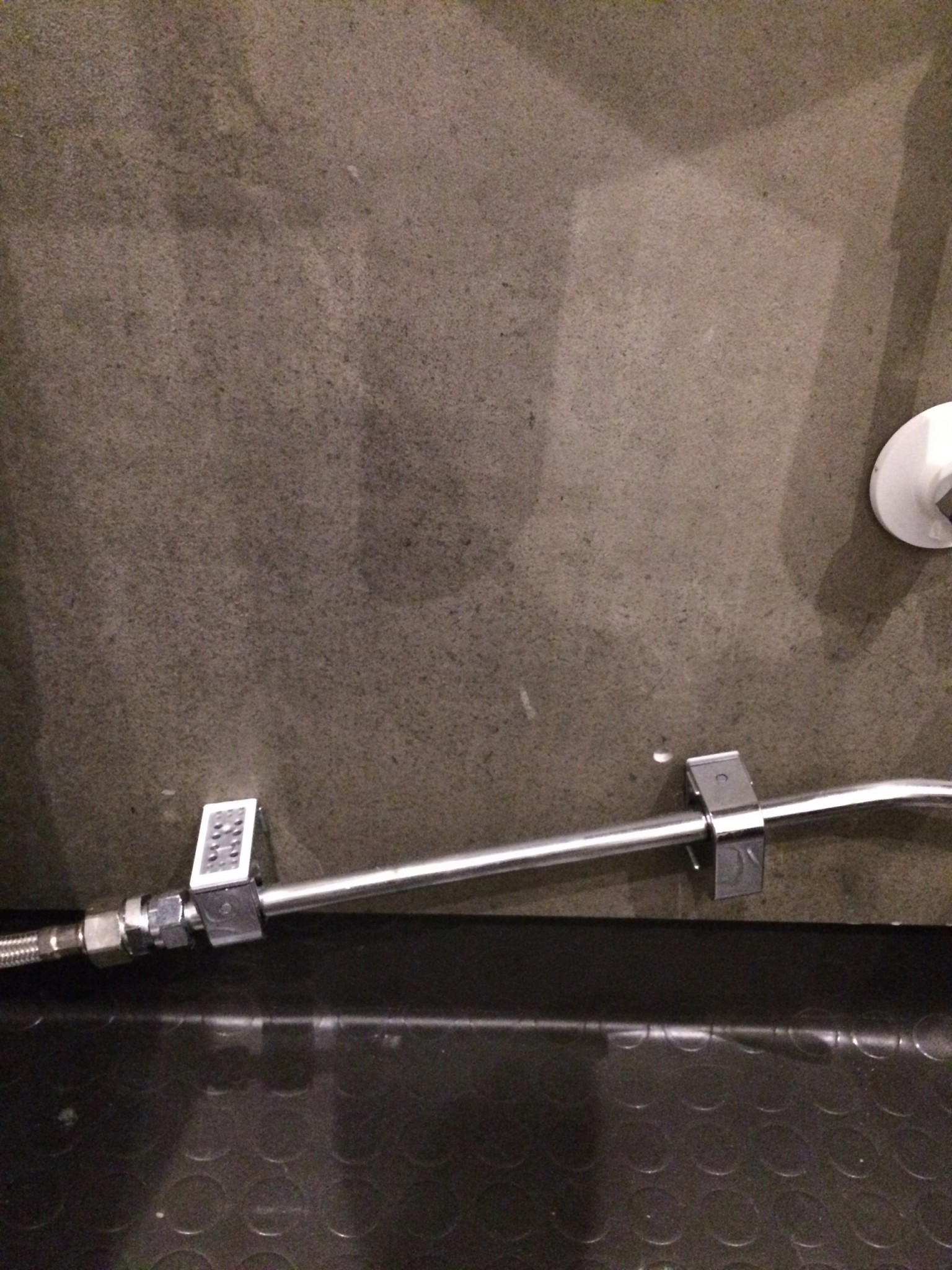

Rören lossnar från väggen. Man ser att dom påbörjat att borra ett hål (inte helt igenom dock) men sen bestämt att ha självhäftande material. Är det brukligt häfta/limma istället för att skruva? Jag förstår ju att man vill ha så lite hål i tätskiktet som möjligt men det är ju galet att det släpper efter bara en månad...

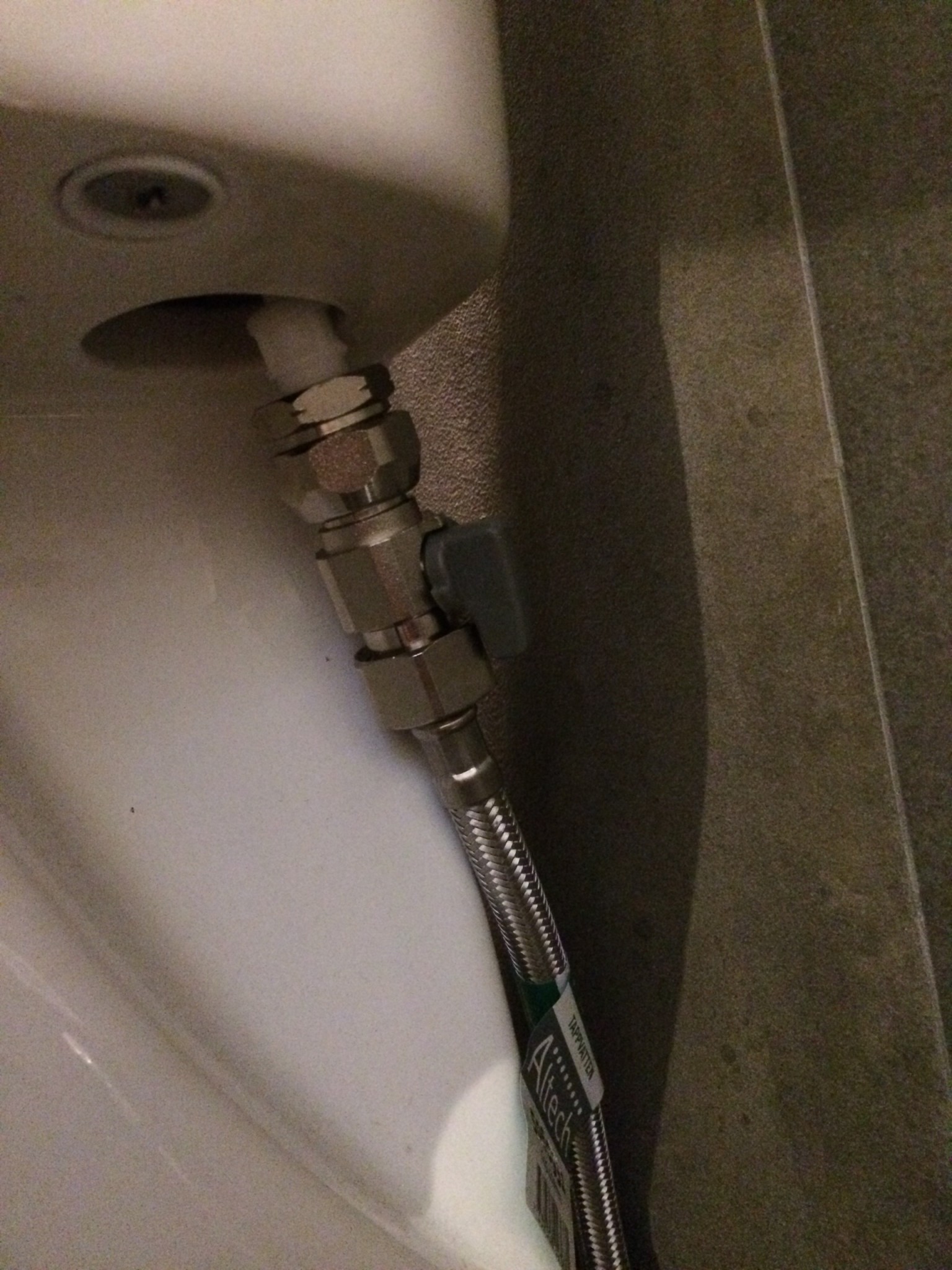

Till toaletten ser det ut så här nu, någon fara med det?

Om det sitter är det så klart bättre att limma än att ta hål men lossnar det så är det ju inte bra...
Jag antar att det är sk granitkeramik du har på väggen och det är skithårt att borra i, så troligen har man försökt men inte kommit igenom plattan och då bestämt sig för att limma istället.
Vet att nån sa att klammer till rör ska sättas upp och sitta 24h innan man belastar dom, det har man troligen inte gjort här, kanske fuskat med rengöring av plattan innan limning också.
Om jag inte misstar mig så är det en mjukslang som går in i stolen så där är det nog ingen fara, mer än utseendet då, däremot så kan det kanske bli brytningar i andra ändan.
RIng rörmokaren och tala om att dom får skruva klammern istället och tala samtidigt om att montören innan provat att borra men inte kommit igenom då kanske dom tar med bättre grejer.
Jag har torrborr till vinkelslipen, då får man tyvärr räkna med lite damm

Något har ju planerats väldigt fel om rören slår sig på detta vis. Det verkar finnas någon överlängd som kanske har spräckt limningen. Om det nu var riktigt lim eller bara dubbelhäftande tejp.
