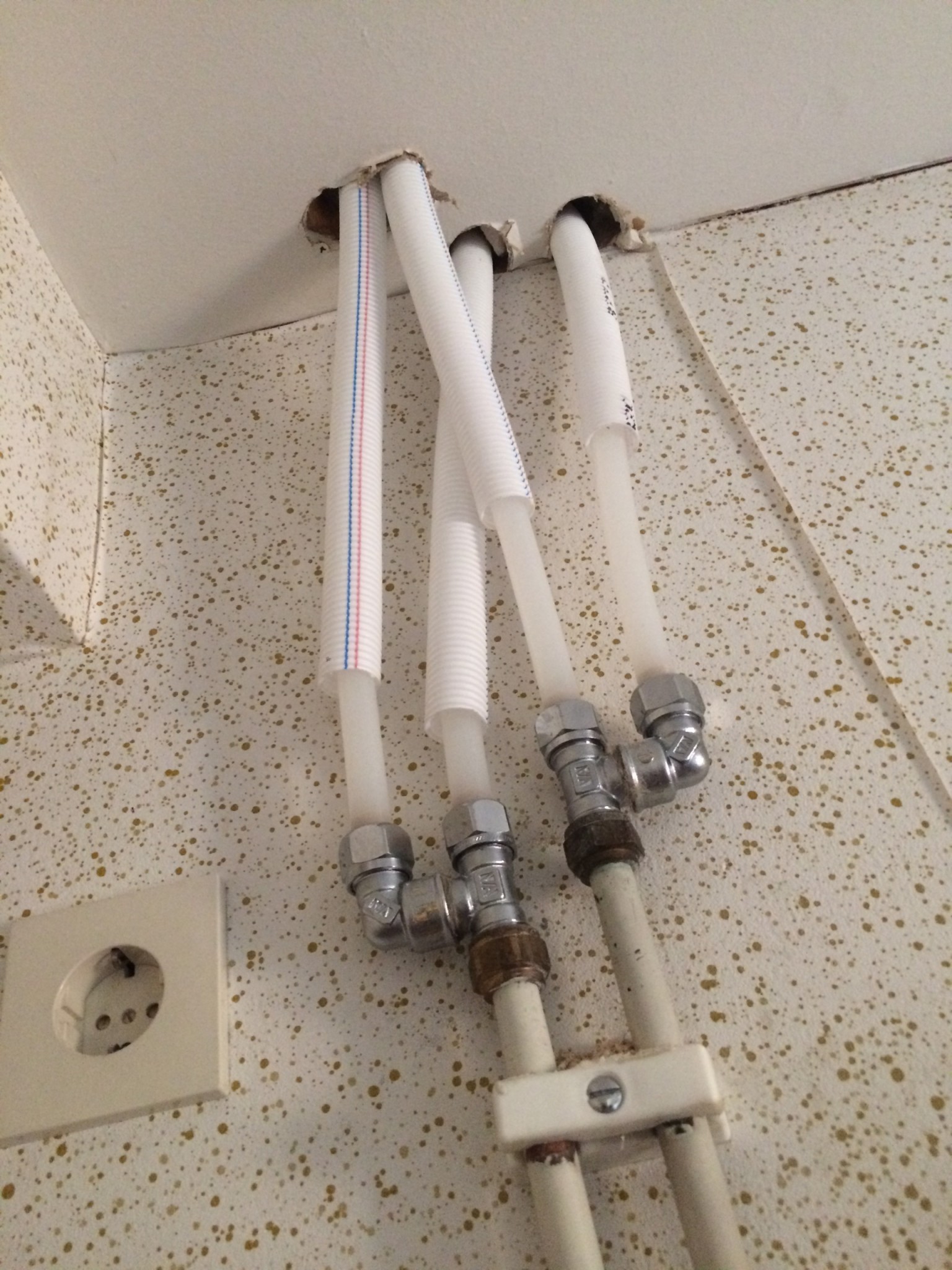

Dom dolda kommer från taket i tvättstugan som ligger precis under badrummet..krilleman_215 skrev:Jag tycker också det ser rätt ut på närbilden vid anslutningen i väggen. Men dom vita täckbrickorna monterar man väl inte i ett badrum...
Rördragningen kan man kanske önska lite mer av. Någon rörklamma på vägen uppåt hade inte varit fel.
Var är dom dolda slangarna inkopplade från tvättställ och dusch?
Ja det där var verkligen taffligt.
Vatettes produkter får dessutom inte monteras i andra märkens mutter+kona. Det korrekt hade varit att kapa direkt under befintliga kopplingar och använda muttrarna som satt på T-rören från början.
Läs under "förutsättningar":
http://www.vatette.se/fileadmin/upl...ringsanvisningar/633257_klamringskoppling.pdf
Och gänga på vinklar med lin på klämringskopplings-ände är också tveksamt. Hade varit bättre med dubbelmuttrar och vanliga vinklar!

Jag skulle inte godkänt detta på flera VVS-tekniska grunder:
¤ Säkervatten säger att inga rör får komma upp ur golv förutom avlopp. Du ska ha blivit informerad angående detta. (Men VVS-firman kanske inte är ansluten till säkervatten?)
¤ Estetiskt dåligt utförd genomföring under tvättställ. (Vita täckbrickor)
¤ Rören uppåt mot tvättstället saknar klammning.
¤ Estetiskt tveksam genomöring höjdmässigt på vattenrören under tvättstället. Borde suttit högre upp
¤ Inkoppling i källaren inte godkänd enligt Vatettes monteringsanvisningar.
¤ Inkoppling i källaren dåligt utförd estetiskt. (Förgreningen borde sitta högre upp och inga rör bör vara korsade)

Såklart, men det viktiga här är ju att kunden ska skriftligen bli informerad om risken om VVS-firman är ansluten till säkervatten.nino skrev:
