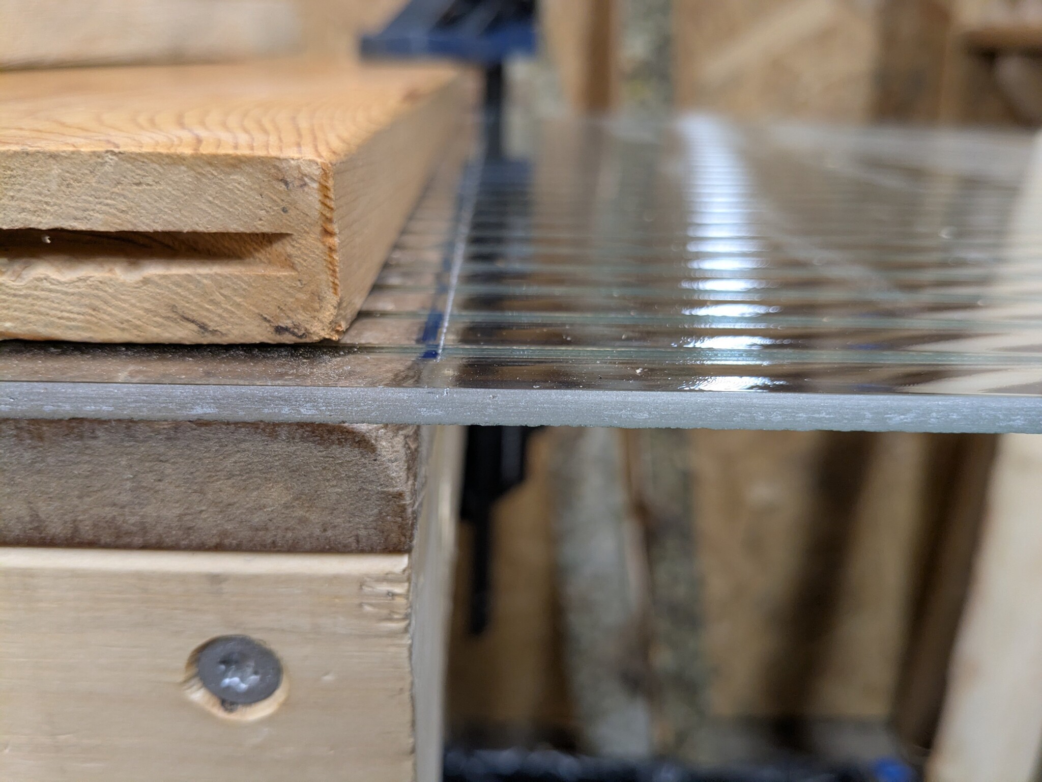

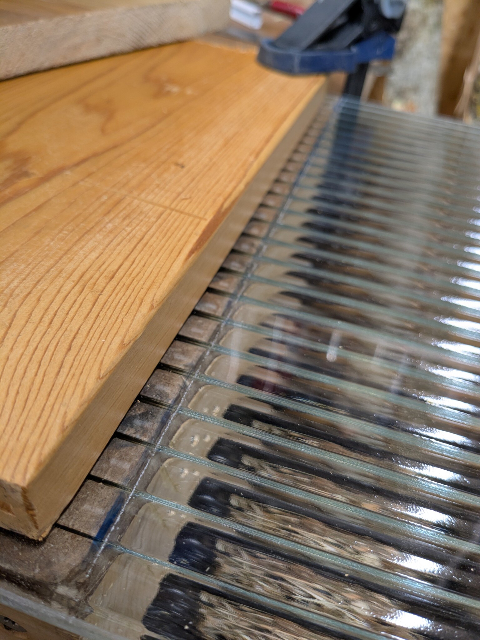

Jag har en räfflad glasskiva som kommer från ett nytt vitrinskåp, som kasserats pga transportskador. Så jag tänkte experimentera med att använda det fina glaset till annat.
Det finns ingen märkning på glaset. Det har en svag grönton, och slipade kanter. Eftersom det gick ner nästan till golv i skåpet vore det ju rimligt att det är härdat.
Nu har jag ritsat glaset med dålig gammal glasskärare, flera gånger (vet att ett drag ska räcka), knackat på undersidan med skäraren ganska ordentligt, spänt fast skivan och försökt bryta av den över en kant (med svetshandskar och skyddsglasögon), men jag tar i rätt ordentligt och skivan flexar säkert 10mm utan att något händer.
Glaset är 4/5 mm tjockt (botten/topp av räfflor).
Det känns som att om det är härdat så borde det exploderat efter flera drag med glasskärare? Men om det inte är härdat borde det å andra sidan inte alls vara så svårt att bryta?
Har det mesta av glaset i en sopsäck och är i garaget, så inte hela världen om det skulle smälla, men känns lite jobbigt.
Vad tror ni om glaset, är det härdat ändå, och alltså lika bra att ge upp?

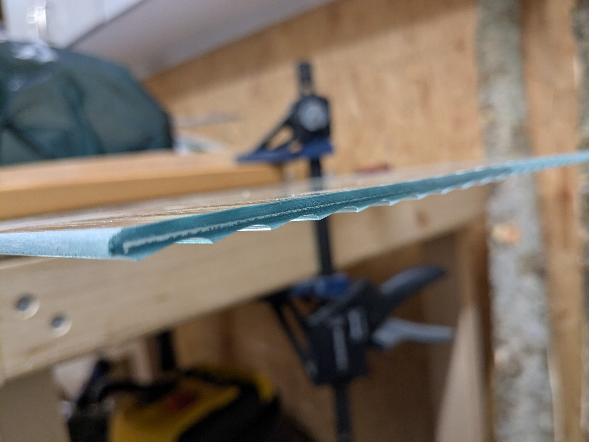

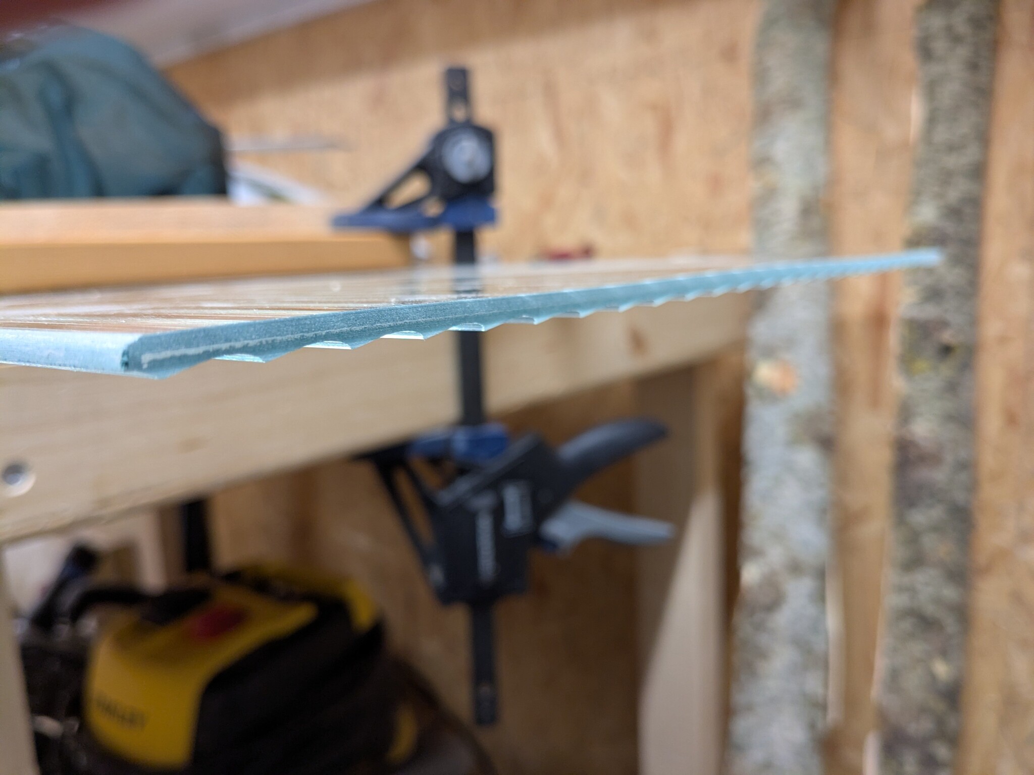

H
C cpalm skrev:
Inte härdat kanske, men det ser ut att vara laminerat.
Intressant. Tror du det kan vara det i en möbel?
Här är ny bilder där jag blött den slipade kanten i änden, och en annan bild från sidan. Kan det vara laminerat?
I så fall, det borde väl gå att knäcka ändå?
  • Slipad kant av tunn trä- eller laminerad skiva inspänd i verkstad.
  • Närbild på en slipad kant av genomskinligt material och träsida. Fråga om det kan vara laminerat och möjligheten att knäcka det.

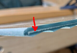

C
Ingen aning, men tycker bilden antyder att det skulle kunna vara så:
En närbild av kanten på ett platt material med en röd pil som pekar på en definierad kant eller lager i materialet.
H
Ja jag förstår precis vad du menar.
Men efter goggleresearch inser jag att även laminerat ska gå att skära och knäcka på samma sätt som vanligt glas, bara det att det är två sidor.
Nu har jag testat att dunka skivan rätt våldsamt ner i arbetsbordet, med skärmärket över kanten. Inget resultat. Lutar mot att det är härdat.
