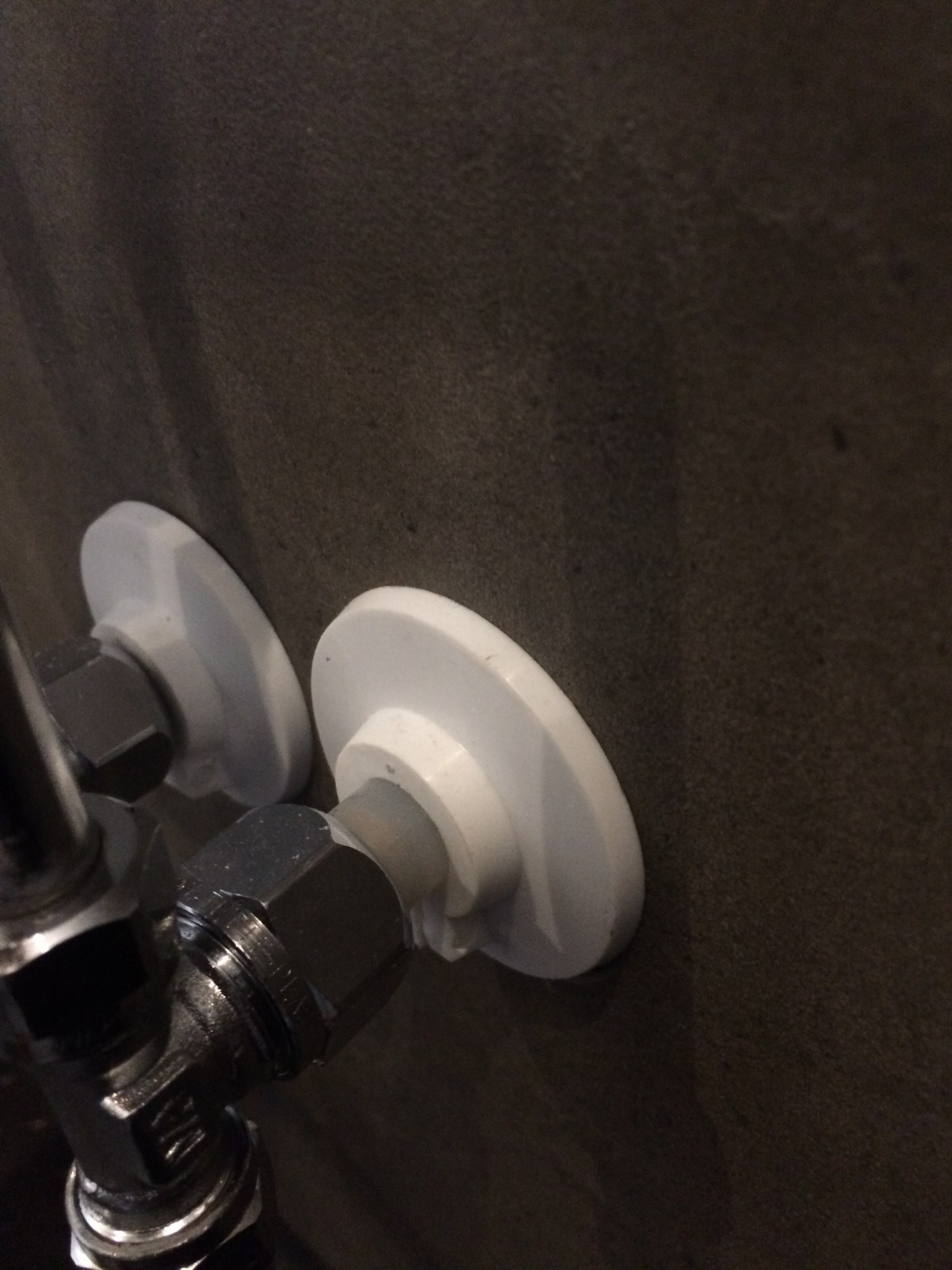

Jag är även väldigt nyfiken på hur det ser ut undet tvättstället där skyddsrören inte stack ut korrekt enligt bilderna. Och vad är det för vita runda saker dom monterat mot mörkt kakel? :x

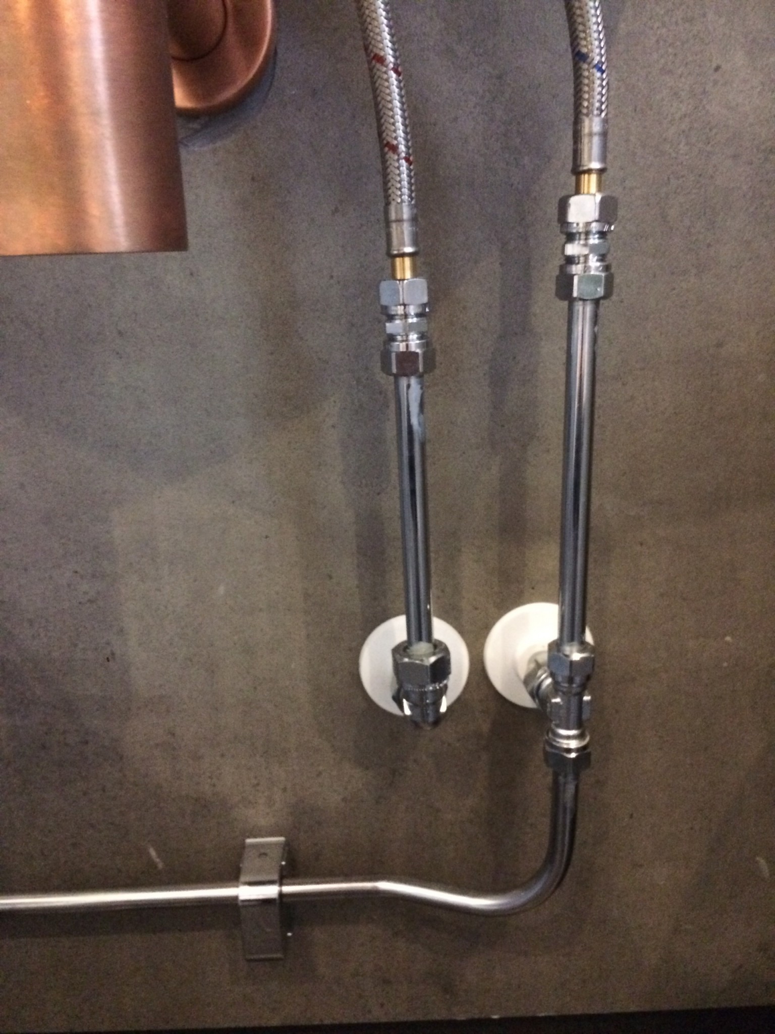

Förutom det som andra påpekat så förstår jag inte valet av utanpåliggande rör till handfat och toastol. Ni har kopparör i allt annat varför har man då valt kromade rör där???
Jag skulle ju definitivt satt kopparör där också för att få det enhetligt.
Vi var inne på kopparrör men det krävs mer underhåll och de ärgar annorlunda än de koppardetaljer vi har så det skulle ändå inte se enhetligt ut. Vi har vänner som precis bytt ut sina kopparrör till krom vara därför. Så vi har medvetet valt krom på dessa, skulle såklart varit snyggast att ha allt i samma färg men i mitt tycke kan man blanda metallfärger helt ok.oceanis skrev:
Tack, entreprenören sa ingenting om detta. Från början lämnades ju även rören till handfat och wc i golvet men där hade vi varit tydliga att vi ville ha det i vägg för att kunna städa lättare.

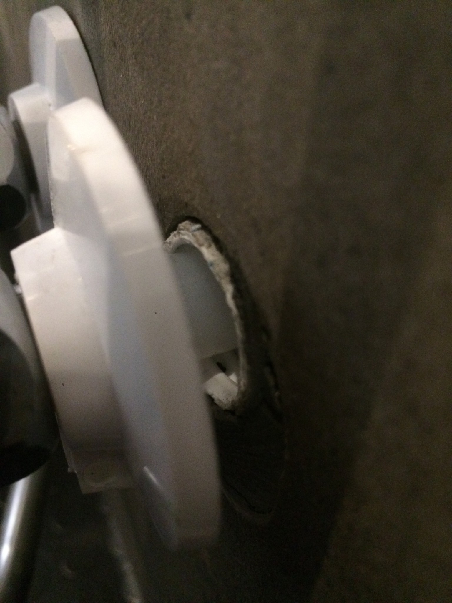

Vet inte om ni ser på bilden, men jag ser det skyddsröret som pexslangen ligger i. Vet också att de använde sig av manchetter. Hoppas bara de gjorde det på rätt sätt.
En fundering, kan han ha låtit rören sitta kvar i golvet för att det är en yttervägg? Tror jag snappat upp ngn stans att det inte är bra att dra vattenrör i yttervägg?
Tycker det ser rätt ut vid handfatet
Tappvatten ska man inte ha i yttervägg, vet inte hur det är med radiator vatten men jag tycker det ser bra ut vid rören till handdukstorken
Jag hade nog köpt en sprayfärg och målat dom vita brickorna i nån färg som stämmer lite bättre mot kaklet eller tagit kromade om det finns
Jag tycker också det ser rätt ut på närbilden vid anslutningen i väggen. Men dom vita täckbrickorna monterar man väl inte i ett badrum...
Rördragningen kan man kanske önska lite mer av. Någon rörklamma på vägen uppåt hade inte varit fel.
Var är dom dolda slangarna inkopplade från tvättställ och dusch?
