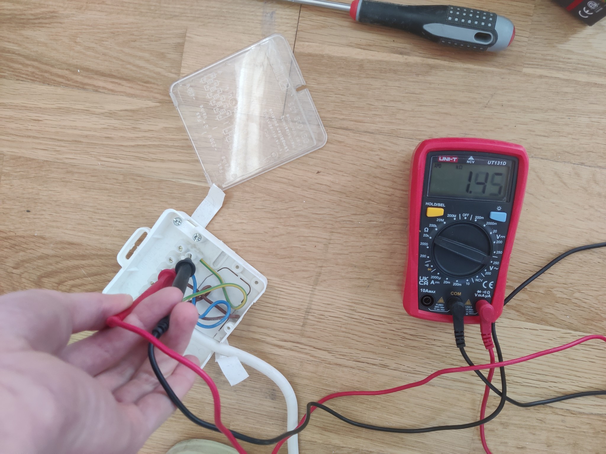

Enklast är att mäta resistansen mellan jord och nolla. Den ska vara låg med jordfelsbrytaren till och oändlig med den utlöst.
Jag brukar ta en lång bit FK och sätta på jordblecket till ett uttag på en annan grupp och sen mäta mellan den och jorden ifråga med multimetern. Man kan mäta resistens som skall vara 0 men ibland har multimetern en extrafunktion som piper/sumrar när den är nöjd (tror att det eg är samma sak som mäts i båda fallen).F Fideliox skrev:

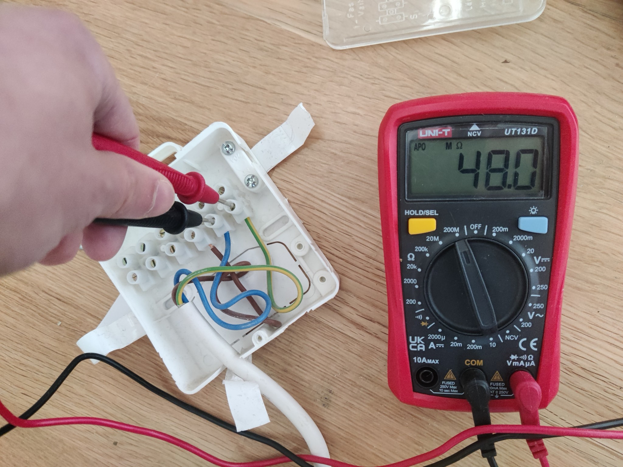

1,45kohm är inte okej. Mäter instrumentet rätt?
Vad får du med kortslutna mätpinnar?
