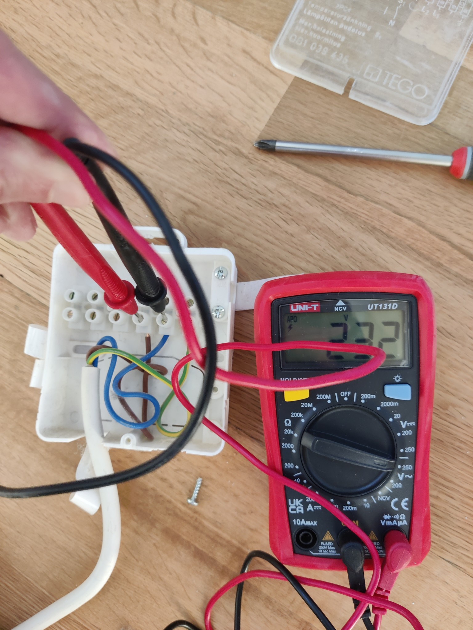

Förbisåg en ledtråd i mitt första inlägg då jag läste schemat på boxen fel, men trådarna är kopplade enligt schemat för enfas (230V). Inget bevis, men det stärker teorin.

Har ingen super utrustning men.
Mätning av elektrisk spänning i vägguttag med en digital multimeter. Kablar och skruvmejsel synliga.

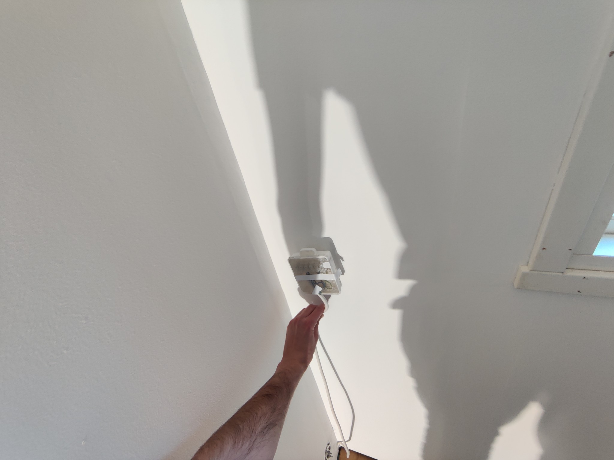

Funderar dock på montering. Tänkte skaffa sån där miniventilation ovanför fönstret. Kabeln är 3 meter. Skulle ku kunna montera nytt uttag på väggen. Hur blir det snyggast? Dra i ett rör eller bara spika kabelklammer men det håller kanske inte?
  • Person håller en strömbrytare; vita väggar, skuggor, dagsljus, inomhus.
