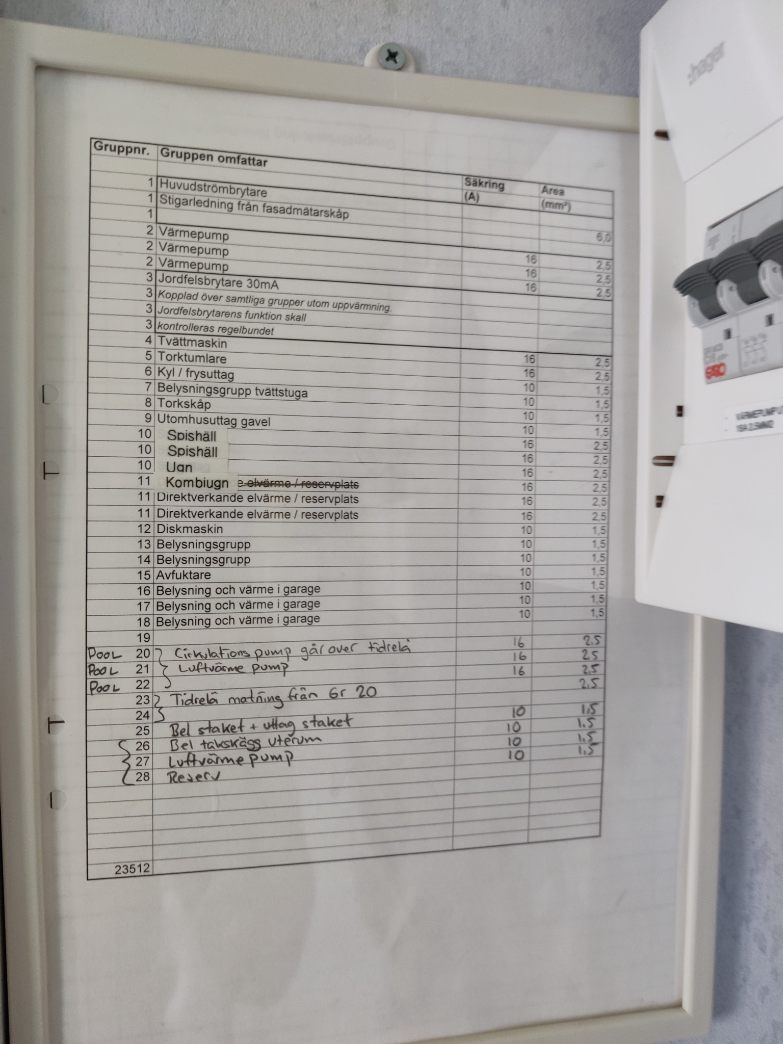

Om man tror att allt fungerade som det var innan behöver man inte överanalysera det hela. Det finns mycket som kan gå fel när du mäter resistans mellan nolla och jord. Mät i stället spänning mellan fas och nolla. Är det 230 V när jordfelsbrytaren är till och noll volt när den är från så skyddas gruppen av jordfelsbrytare. Är det fortfarande 230V med jordfelsbrytaren avslagen så är gruppen inte skyddad.F Fideliox skrev:
Då är ju frågan besvarad. Finns det fler element på samma grupp? Det går troligen bra i alla fall att lägga gruppen under jordfelsbrytaren. Men om det finns fler element på samma grupp och du fortsatt vill ha dessa utanför jordfelsbrytaren får du lite mer att göra.F Fideliox skrev:
Alfredo skrev:
Är lite knepigt. Utanför rummet sitter också likadant element men där behövs inget uttag. Säkring 16-18 är för båda rummen.A Avemo skrev:
Nr 16 går till taklampa och existerande eluttag verkar det som när jag släcker den. Men då sjunker spänningen till 60-70V på elelementet? Släcker jag då även nr 17 så får jag 0V på elementet. Sätter jag på 16 igen men slår av 17 så är det också 60V.
Nr 18 går till andra elementet. Det är fortfarande inkopplat, slocknar när jag bryter på nr 18 iaf.
