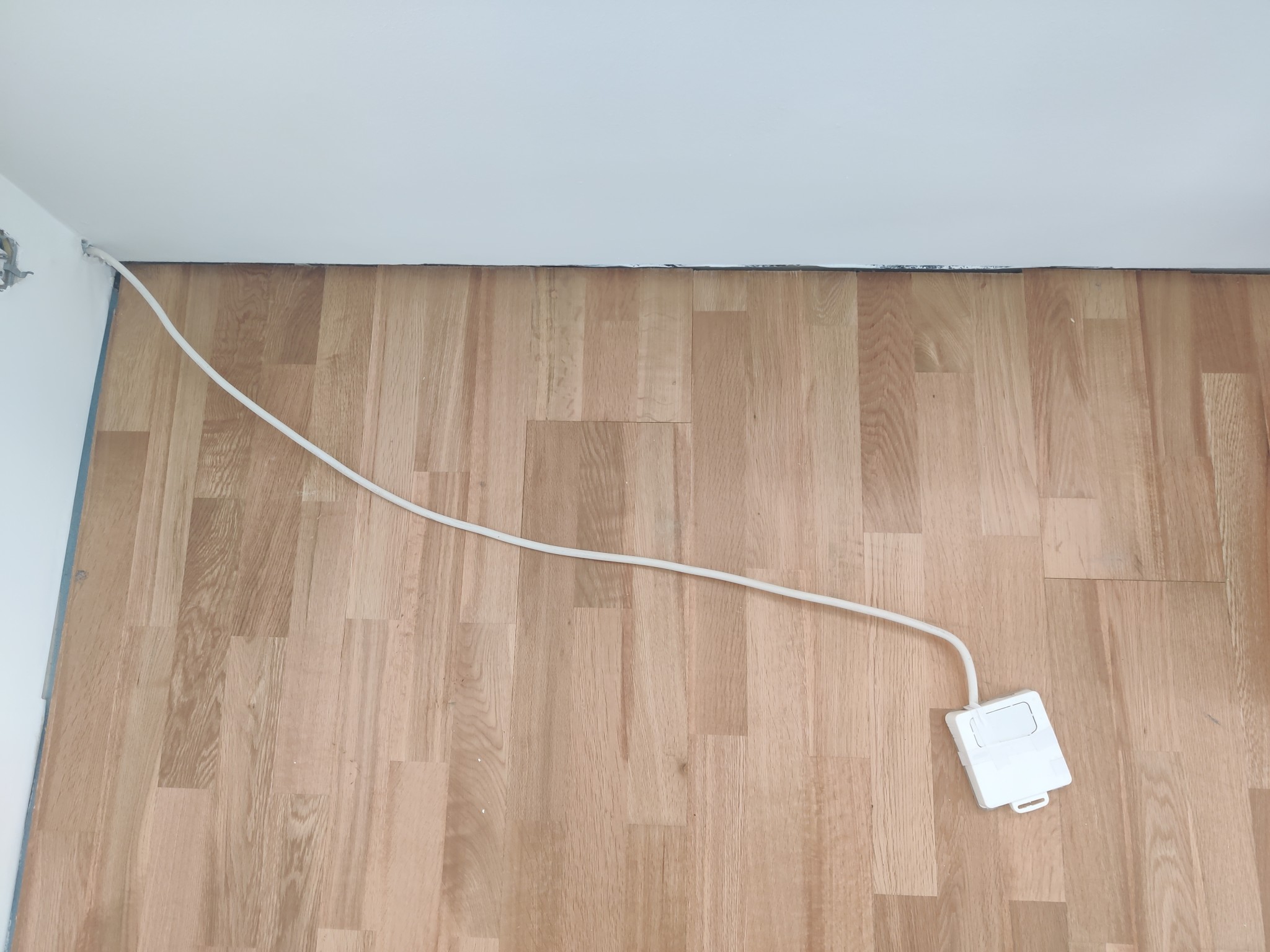

Renoverar ett rum där vi haft element. Elementent gick en kopplingsdosa med plint i:
Nu ska rörmockare komma och sätta upp vattenburna radiatorer istället. Nu ligger kopplingsdosan bara löst:
Men jag funderar på, finns det något problem att bara koppla på ett vanligt utanpåliggande vägguttag, antingen innan eller efter kopplingsdosan?

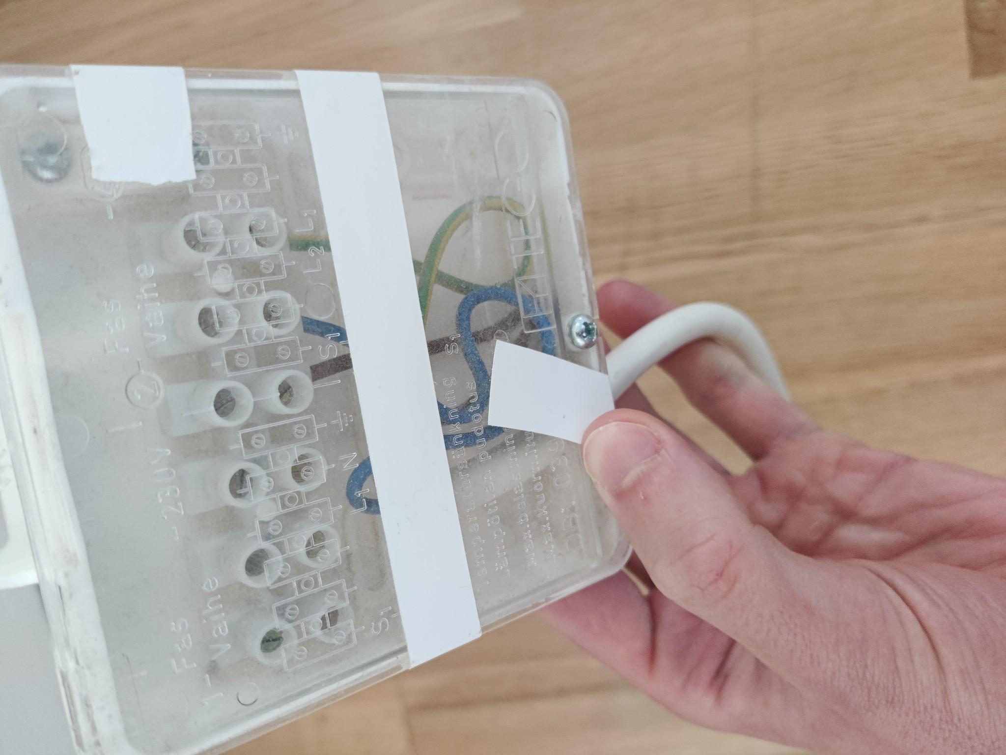

Ser inte ut att bli några problem med det.
Elementet gick uppenbarligen på enfas, och på din bild ser man tydligt fas, nolla och jord.
Om det däremot hade varit ett trefas-element, är det inte säkert att nolla och jord hade varit framdraget.
Förutsatt att färgerna stämmer såklart.nimhed skrev:
Ser ut att gå bra men mät alla kablar först.

Det är väldigt vanligt att element går på 400V. Så det måste kontrolleras.
Du kan läsa vad som står på typskylten på elementet. Står det 400V så vet du att det är 400V. Står det 230V så bör du ändå kontrollmäta. Det förekommer att någon valt "fel" typ av element vid något utbyte. Ett 230V element kan med lite otur fungera på 400V. Så om det står 230V på elementet så är det ingen garanti.

Och hur "ser" du att det är en nolla på bilden?nimhed skrev:
Det är visserlöigen en blå tråd, som brukar vara nolla. Men detta är en kabel, som innehåller 3 trådar, går inte att köpa en sådan utan att en av trådarna är blå. Så den färgen skulle jag inte lita på en sekund.
Lita ALDRIG på färg på en eltråd!
Trefaselement är extremt ovanligt. Däremot är det inte hel ovanligt med 400V element.nimhed skrev:
Har själv varit ute för att någon glad elektriker tidigare använt blå-brun-grön/gul kabel till 400V anslutning till el-element, så ta det säkra före det osäkra och mät upp kabeln.
Då bör det inte vara något problem att sätta ett uttag.

Men som sagt, bara för att det står på elementet att det är 230V, så finns ingen garanti att det matas med 230V. Även om det med stor sannolikhet är så.
Kontrollmät!
